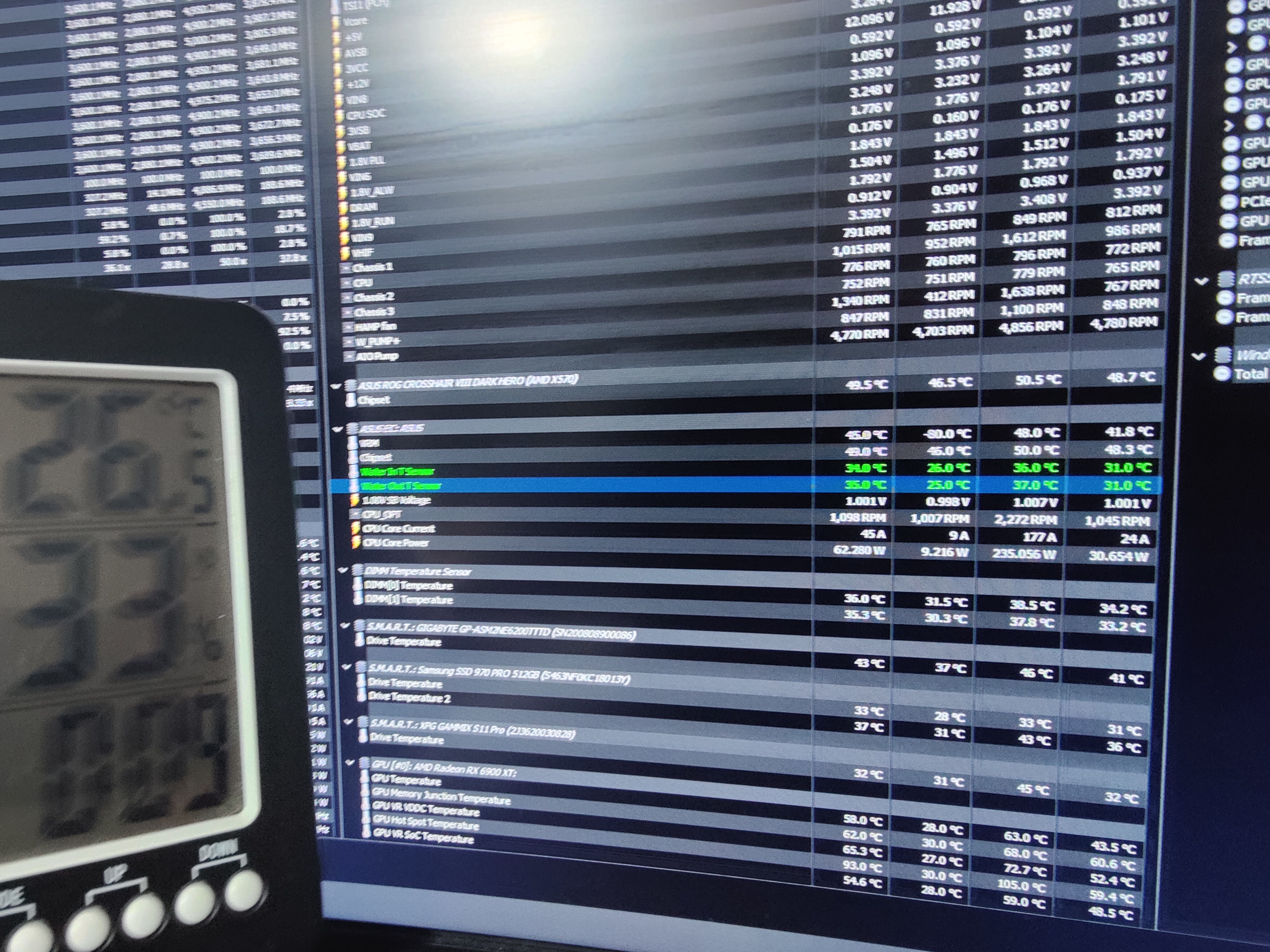

t3.jpg [ 3.3 МБ | Просмотров: 601 ]
про обороты я уже не однократно говорил - 800
Добавлено спустя 3 минуты 1 секунду:
CrownA писал(а):
Нечитабельная и абсолютно не информативная портянка, вызывающая рвотный рефлекс при попытке просмотра...
это твои проблемы, твое мнение никто не спрашивал, свали нахрен (задолбали токсики)
7950x3D/4090/ch670e/64gb6400cl30/кастом + 7950x/6900xt/x670e master/64gb6400cl32/кастом + 5950x/p2200/ch8 dark/64gb/кастом
Регистрация: 03.02.2016
Фото: 7
Ну ты кинул скрин где обороты были выше. В какой момент можно только догадываться. Я не обвиняю. Просто по скрину нет возможности что то понять. Слишком большой разброс.
Ryzen 7 5800x3d CO -30, x570 Aorus Elite, DDR4 16GBx2 Ballistix 3600 cl16, ASUS RTX 5070ti TUF, Define R5, Custom Water loop
Регистрация: 27.01.2008
Откуда: Украина
average в целом говорит о оборотах и температуре, cpu - я не могу натравить на температуру воды в материнке (он только на процессор), на hamp fan - висит несколько вентиляторов через тройник - следовательно датчик холла иногда с ума сходит - т.к. показания из 3 вертушек сразу - иногда его штормит - множит результаты , аналогично на w_pump+
в помещении температура плавает 24-27 ( собственно эту температуру два компа и повышают)
дельта в среднем 7-8 градусов
на днях ( как приедет новый ватер)
уберу со второй помпы резервуар) - оказалось от него только вред - перегнал весь воздух во второй ( а он меньше), т.е. - один заполнен под завязку - воздух во втором
и переставлю пару радиков (2x420 будут вверху, а 2*360 внизу) сейчас внизу 360+420 и так же в верху
в помещении 27, вода 35
так то не плохо 8С.., но на цп 70С макс это норм для 16 котлов амд ? и что за работа?
кстати какой авг хотя гляну...
если 41 с то гуд )
там просто темпа взлетает судя по датчикам ,а по факту минипики )

Skylake i7 писал(а):
так то не плохо 8С.., но на цп 70С это норм для 16 котлов амд ? и что за работа?
на проце фикс и pbo одновременно ( фича материнув - в зависимости от потребляемого тока - т.е. выше 85ампер - включается фикс на 4600/4500 ао всем ядрам при напруге 1,345V) проц очень не удачный - в плане напряжения - из первой партии (куплен в день релиза), а воотще - да - для 16 ядер да при 240W - это збс
нагрузка - куча тестов, я сегодня весь день в игрушку играю - что карту на 330W держит (hwinfo за 38 часов)
для 6900xt - температуры вообще шикарные ( хотспот - самая горячая точка в чипе - вычисляемое - с реальной температурой общего ничего не имеет)
вот это батарея)) что то не сходиться...
и две помпы d5..
5950x ацкая печка - со снятыми лимитами, да и 6900xt тоже
не забывает про обороты - все на минималках
как переставлю ваттер (новый) и радики (местами) - отпишу - может что и изменится
так если по ваттам сколько выхлоп системы общий?
в пике - где то 750
за последние 4+ часа примерно 500 (в игре)
в пике - где то 750
жесть ) тогда всё ясно , совсем не плохо)имх
особенно дельта ) ниже средней!(10С)
ясно ) вк я и не заметил)
330W в свернутом режиме, лимит 402 на ВК - и она его с удовольствием весь кушает)
