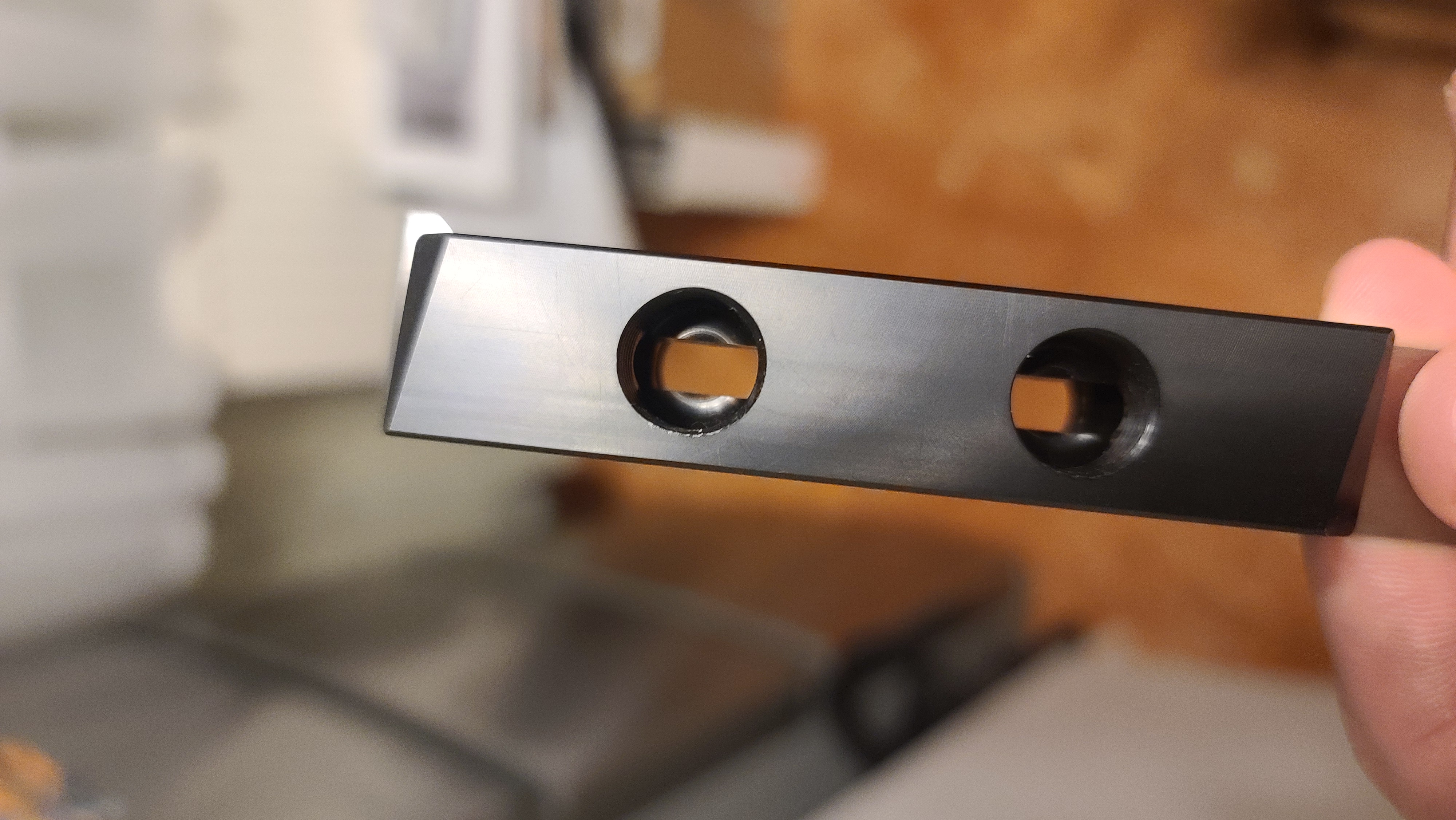

Приехала моя посылка. Но меня смущает эта железка. Резать поток будет нещадно?
20211109_224822.jpg [ 3.02 МБ | Просмотров: 410 ]
