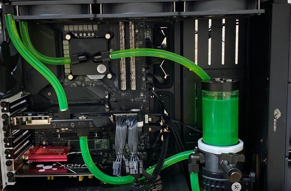

Парни возник вопрос. Добавил карту в контур. Температуры на карте кайф конечно. Но есть маленькое но. Проц стал греться ощутимо сильнее. Если раньше 57-60 проц, радиатор был 360 на фронте, то сейчас жидкость идёт на карту с карты на радиатор 360, верх корпуса>проц>Радиатор 360 фронт > помпа > карта. Это нормально что процессор стал горячее. В пиках 66 доходит. Карта при этом чип 42, память 52 (3080). Это нормально что процессор начал сильнее кочегарить
Msi z490 gaming plus/intel 10850/rtx Palit Game pro 3080/ gscill royal 32g 4266 cl16
контур из EKWB kinetic+velocity+vector на двух 360 радиаторах
Абсолютно нормально. Вода прогревается сильнее из-за видеокарты - отсюда и рост температуры CPU. Если хочется ниже, то:
- каким либо образом обеспечить обдув обоих радиаторов забортным воздухом(подходящий корпус где есть место под 2 радиатора с забором воздуха извне. В стандартном сетапе топ+фронт двойной вдув будет плохой идеей)
- вынести радиаторы наружу(колхоз)
- использовать внешний радиатор типа моры https://www.evopc.ru/catalog/radiatory/140_mm/32233/
- увеличить количество радиаторов, но сюда опять же нужен подходящий корпус
- увеличить обороты вертушек
- андервольт железок

nikandr0421 фото-бы, как вариант переделать контур так: радиаторы => помпа => проц => ВКарта =>радиаторы - это немного сниззит температуру на проце, далее продуваемость радиаторов - положение на морде - не очень
в идеале выхлоп из корпуса сквозь радиатор на улицу, ну и увеличение кол-ва и размера радиаторов.
Мне нужен мир! Желательно целиком.
Мой MORAzilnik https://forums.overclockers.ru/viewtopic.php?f=118&t=621777&p=16776668#p16776668

SERO91988
Вентилятор на дне есть на вдув 140 и задний вентиль я развернул на вдув. фронт на забор воздуха верх на выдуввот
djOVDSzkjh0.jpg [ 252.39 КБ | Просмотров: 330 ]

nikandr0421 у вас один из водоблоков подключен в неверном направлении. По скриншоту не понятно какой именно.
Должно быть вот так
"так"
Возможно там и помпа задом наперед, но т.к. нижняя часть скриншота обрезана, то непонятно.
При некоторой сноровке можно перекрутить фитинга на GPU лишь слегка слив контур. Делал похожее разок, положив корпус на бок. Но это если только ты ловкий, смелый, умелый. И обязательно в среду. (шутка для людей из 90х)
Ryzen 7 5800x3d CO -30, x570 Aorus Elite, DDR4 16GBx2 Ballistix 3600 cl16, ASUS RTX 5070ti TUF, Define R5, Custom Water loop

tonygks
Помпа все по по направлениям как вы нарисовали. Водоблок на карту судя по мануалу от ekwb без разницы где вход а где выход. Карта то немгрееться от слова совсем. Только проц прибавил

nikandr0421 хм.. возможно. Просто беглый гуглинг выдает картинки векторов с разгонными пластинами и подача жидкости должна быть по идее со стороны разгонной пластины.

nikandr0421
Я бы разобрал водоблок проца и посмотрел. Скорее всего забит отходами верхнего рада.
Какая Т жижи в контуре?
Еще можно увеличить скорость помпы, если можно, конечно.
Так как после ВК стоит рад, то вряд ли виновата карта.
Регистрация: 19.06.2019
Откуда: Надым
Фото: 5
CHiCHo верхний радиатор работал до этого с процессором, собран был менее месяца тому, вчера добавил карту. Там не должно было бы мусора скопиться. Новый радиатор который добавил тоже перед установкой промыл водой. И да в в мануале по блоку карты сказано вход выход на блоке карты любой

nikandr0421
Если на ВК нагрузки нет, Т на ЦП нормальные, или тоже выросли?
Поскольку радика 2, и тем более они в разрез стоят, проблемы быть не должно из-за ВК

CHiCHo в простое подросли на 2 градуса на цп что за дичь не пойму
Добавлено спустя 1 минуту 14 секунд:
CHiCHo может воздух в верхнем радиаторе где остался. Но вроде крутил корпус ничего не выходит да и по трубкам воздух не бегает

nikandr0421 если бы были какие то проблемы с радиаторами, то весь контур был бы горячий. А на гпу, то хорошие температуры. 42 по чипу - прям отлично. Это в нагрузке же? И на каких оборотах помпа крутится?

nikandr0421
для очистки совести поставить на заднюю стенку и все.
Имхо либо помпа качает меньше, что вполне логично с более сложным контуром, либо чем-то немного забился водоблок проца.
Помпа на полных оборотах молотит?
