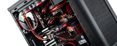

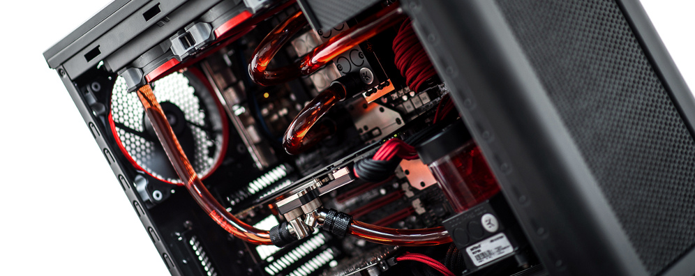

какой хладогент посоветуете что бы максимально добиться такого эфекта? или похожего...нужен именно прозрачно-красный(фото)
использовал ли кто жижи PrimoChill? что о них можете сказать?
PrimoChill ICE Non-Conductive Liquid Cooling Fluid (32 oz.) - Blood Red
PrimoChill ICE Non-Conductive Liquid Cooling Fluid (32 oz.) - UV Red
п.с. красители не предлагать.

atlonn что за жидкость на фото? давно ищу такой прозрачный цвет только красный?
Фотографии "СВО" компьютеров #10893611
Есть такая-же красная у производителя этого...
Water Cooling System Koolance --- Superior Liquid Cooling Solutions.
