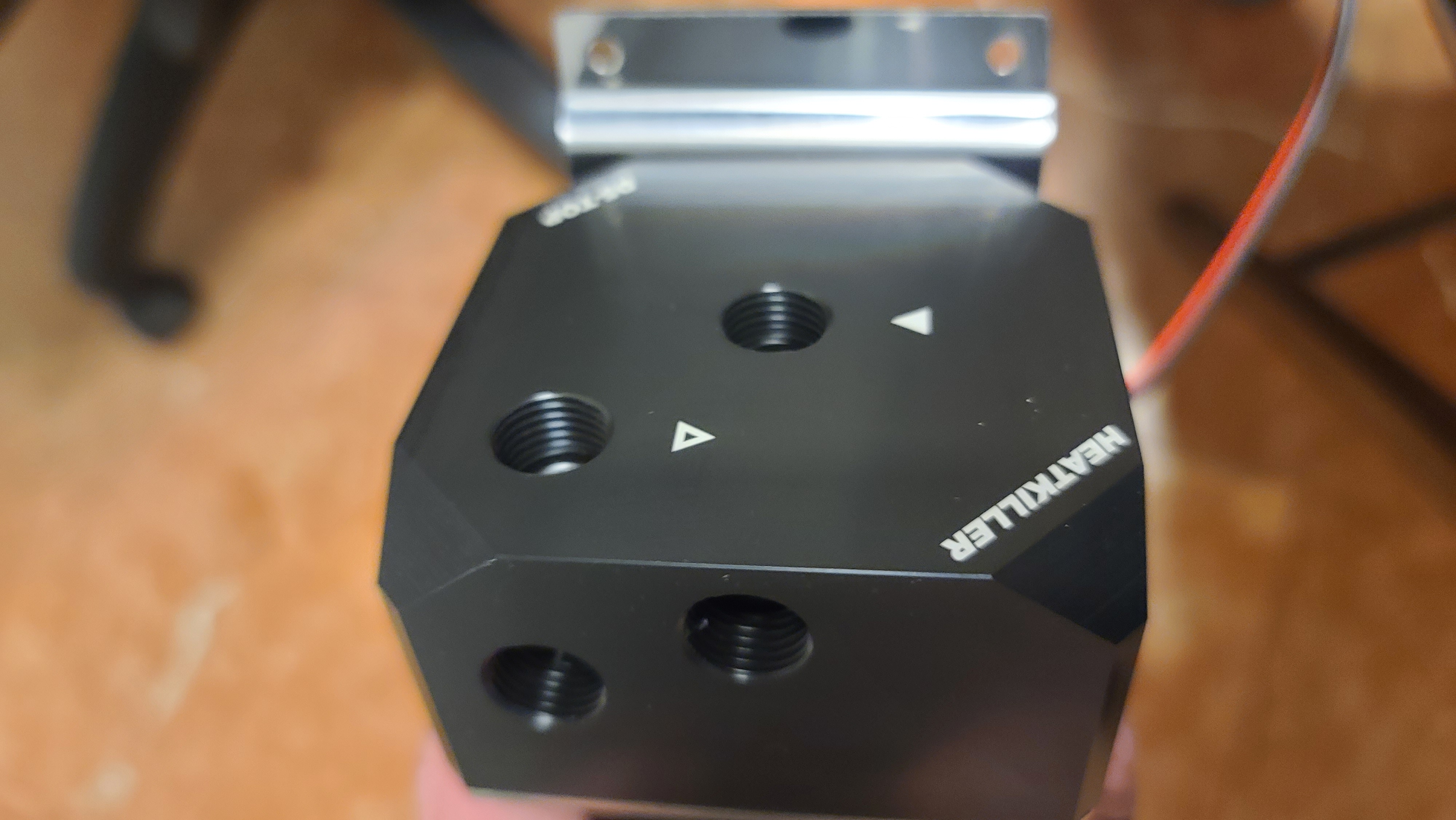

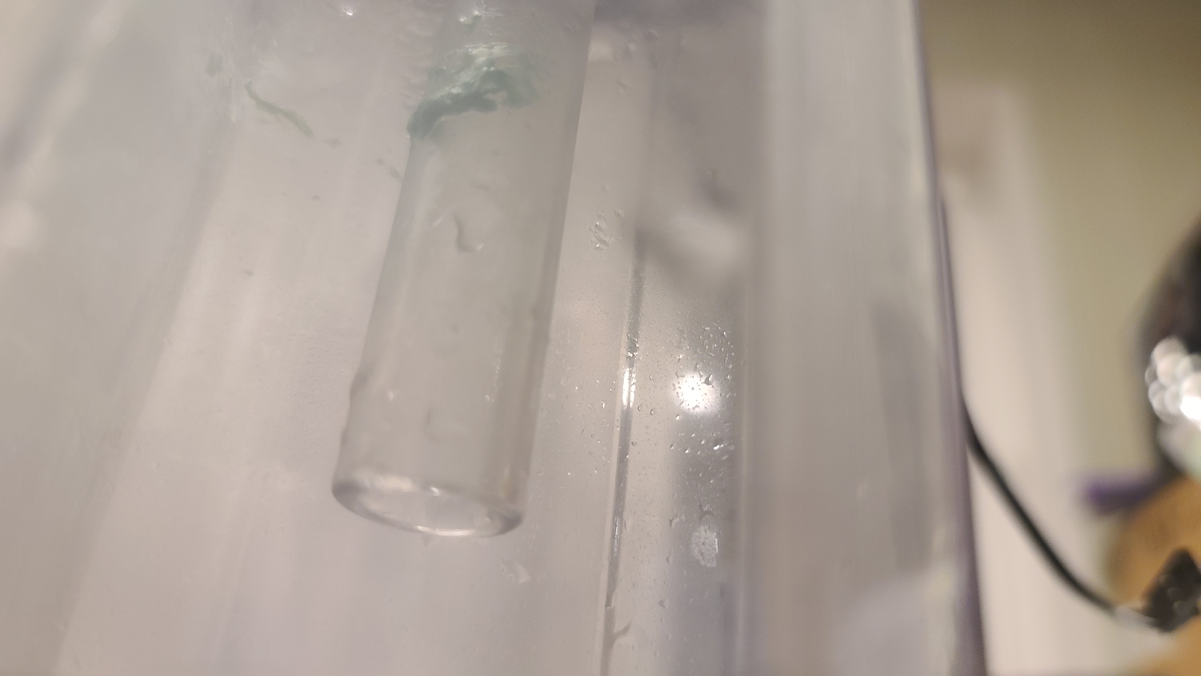

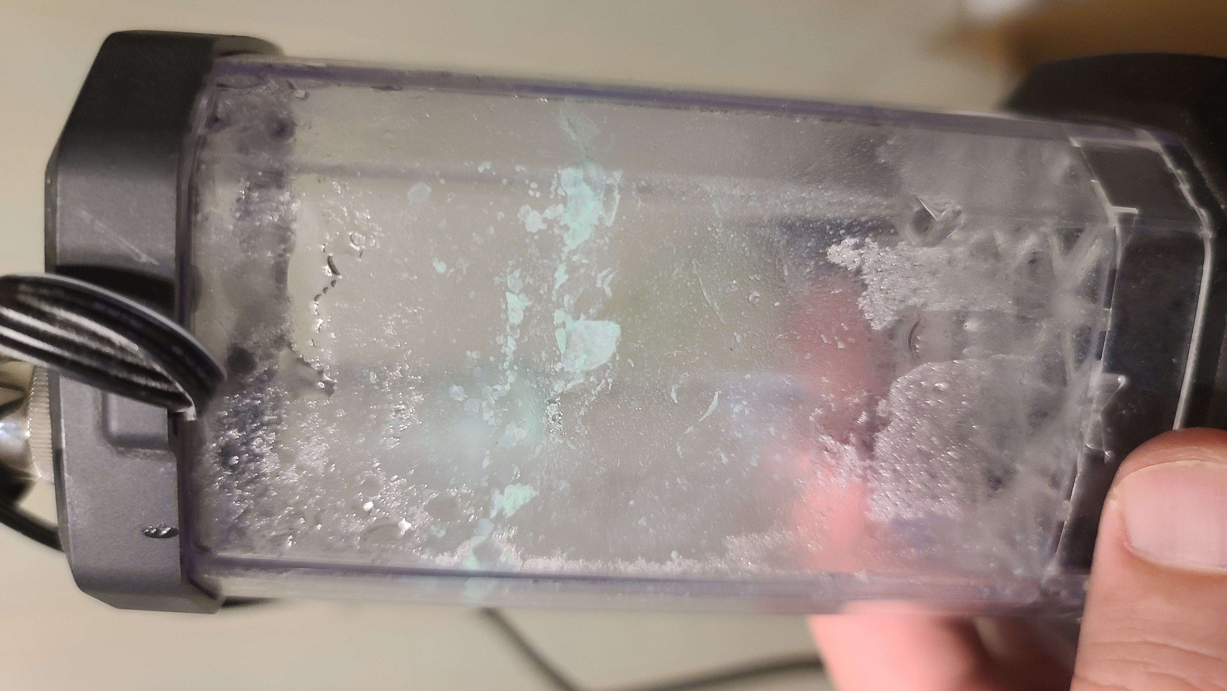

Регистрация: 08.12.2013
Откуда: Краснодар
Разобрал я свою систему. Вот такая мазня на корпусе резервуара. Такого же зелёного цвета все трубки. Видимо пластификатор. На трубке резервуара аж кусок нарос. Не разобрался ещё, можно ли разобрать и промыть. Или через отверстия просто промыть.

Начал собирать помпу heatkiller с креплением на вентилятор и понял, что они заглушки не положили 2шт. Вот какого хрена?
20211115_004951.jpg [ 2.64 МБ | Просмотров: 724 ]

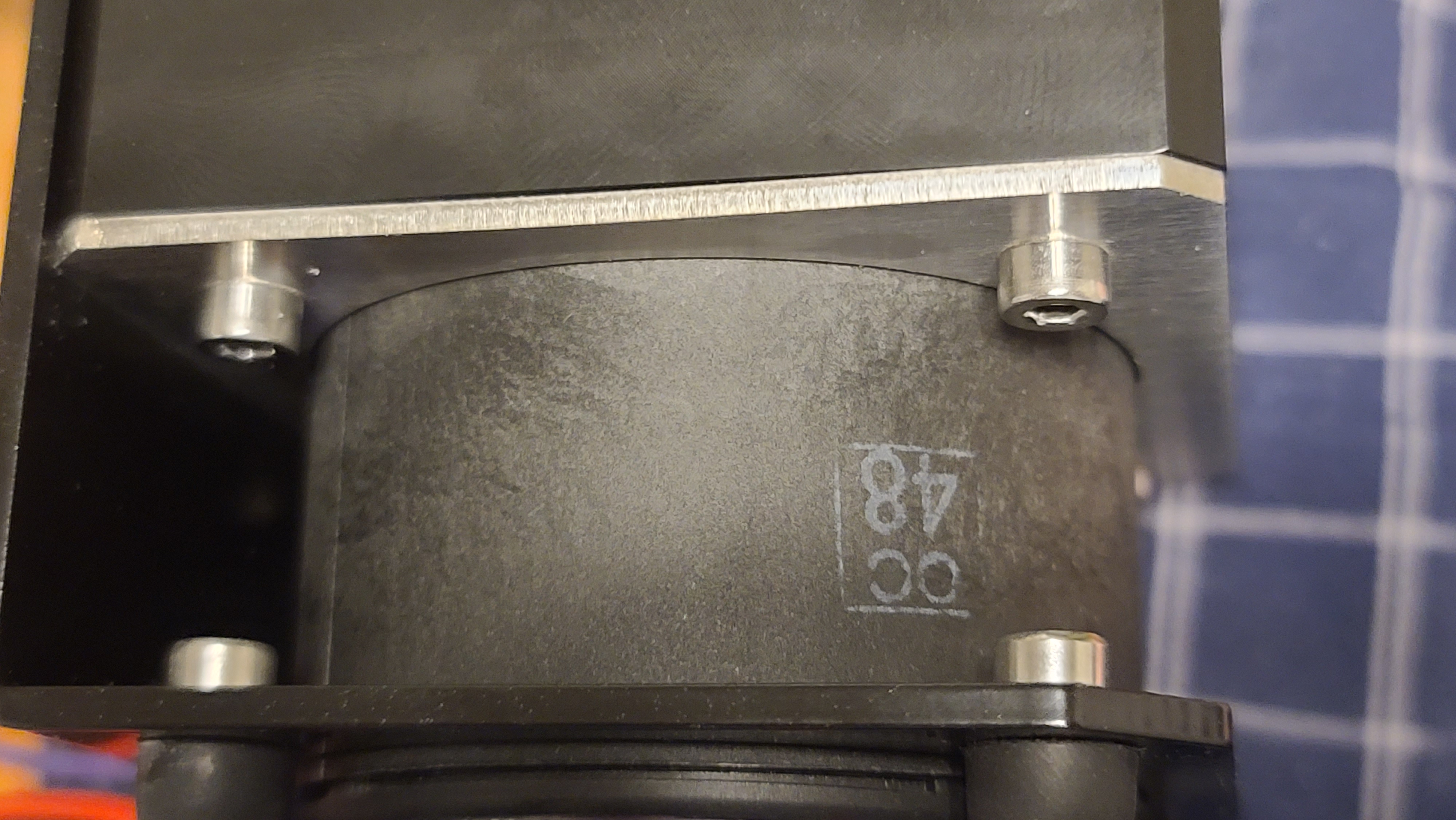

Добавлено спустя 38 минут:
Помпа как будто юзанная...
20211115_012834.jpg [ 2.16 МБ | Просмотров: 720 ]
Одну заглушу датчиком температуры, а вторую? Около недели ждать. В трехбуквенном магазине филпорт corsair только есть как вариант.
Так же 2 варианта использования вход/выход. Тот вариант, что максимально производителен мне не подходит. Насколько меньше будет производительность кто вкурсе? Я конечно могу его организовать, но прийдется угловые переходники использовать и я думаю производительность упадёт до 2го варианта тогда.
Это за какой срок такое образовалось?
Core i7 13700K, Arctic Liquid Freezer II 360, 2x16Gb DDR5-6400 CL32, Gigabyte Z790 Aorus Elite AX, Gigabyte RTX 3080Ti Eagle, Gigabyte M32Q
Регистрация: 09.03.2008
Откуда: В.Новгород
Это не мазня сынок... Это окись меди..
Добавлено спустя 1 минуту 46 секунд:
Образуется обычно год..
15%...

Alexx[2] писал(а):
какой срок
5 месяцев.
LLIMeJI писал(а):
Это окись меди..
Все трубки в таком зелёном налете. Я думал пластификатор. Это из за чего? И какие последствия?

15%..
С угловыми переходниками лучше будет в 1 вариант или напрямую второй?

d1e
Как удобнее/глазу приятнее так и разводите...
Если мне глаза не врут, то я с похожей фигнёй уже больше года живу, вот пост:
СЖО. Выбор и обсуждение теплоносителей #17018561
Но.. Если у вас трубки, то откуда в них столько пластификата? Пластификат, как я понял, свойственен для шлангов. В какой у вас консистенции это безобразие?

MyaSSSko писал(а):
у вас трубки
Привычка дурацкая так шланги называть.
Откуда: В.Новгород
На самом деле этот налет хорошо только лимонка съедает.. желательно теплая и желательно прогнать ею минут 15-20 в зависимости от концентрации и чистым дистиллятом финалочку.. Должно все скушать..
Это кому было адресовано? Если мне, то я трубки новые монтирую и промывать не собираюсь. Помпу помою помою и всё. Фитинги и шланги новые. Фильтр думаю поставить перед помпой.
