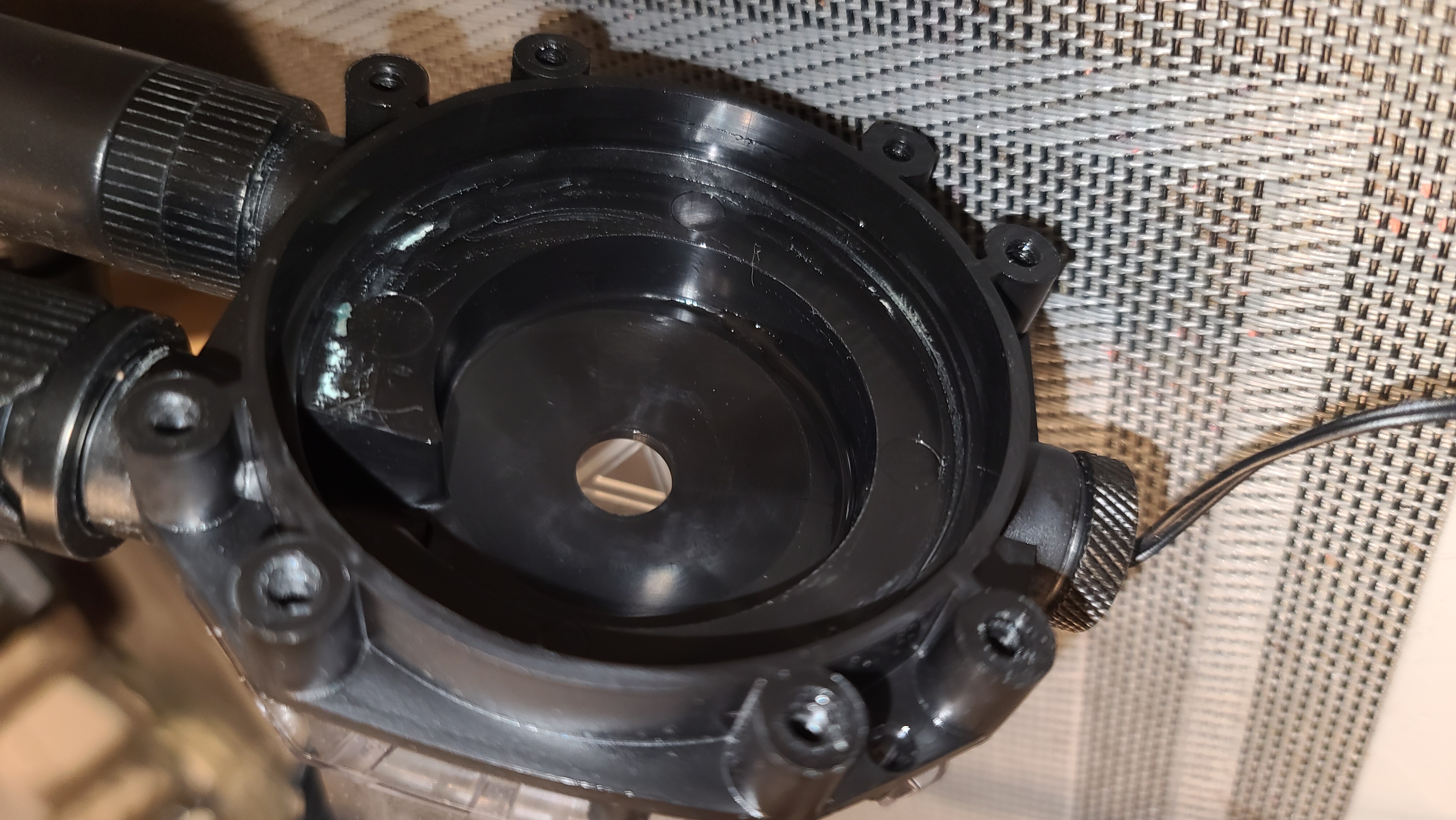

Помогите определить, вход или выход или вообще что в отверстии топа Альфакула напротив основной пары вход/выход:
59122
видео
Я так понял, что через него может осуществляться прямая подача в насосную часть, но при этом есть выброс наверх в рез, но не через трубку.
Собачить туда вход - плохая идея? Если там вход, немного упрощается прокладка шлангов.

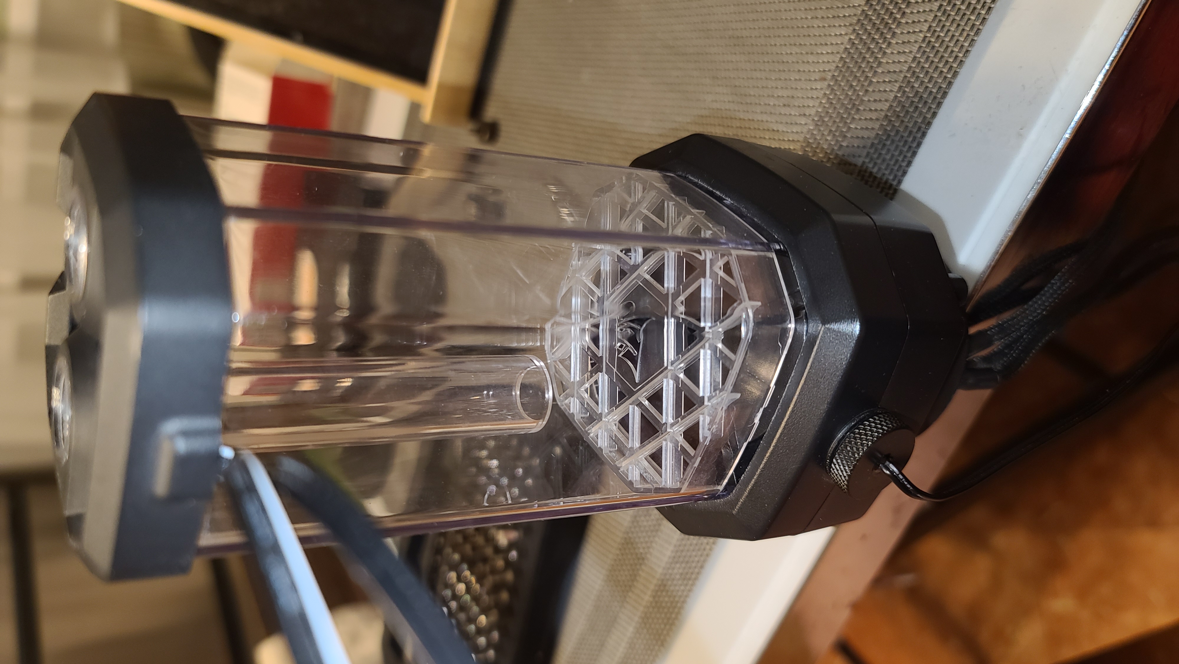

Разобрал помпу с резом, что бы помыть. Резинку на помпе менять не нужно? Как мне кажется есть следы протечки. Но я наполовину её разобрал пару дней назад, но биты нужной не оказалось. Может она тогда потекла немного. Резинка одна на помпе.Кто подскажет, резинку нужно менять и что ещё посоветуете? Первый раз мою и разбираю. Такое впечатление, что потечёт после сборки) ))

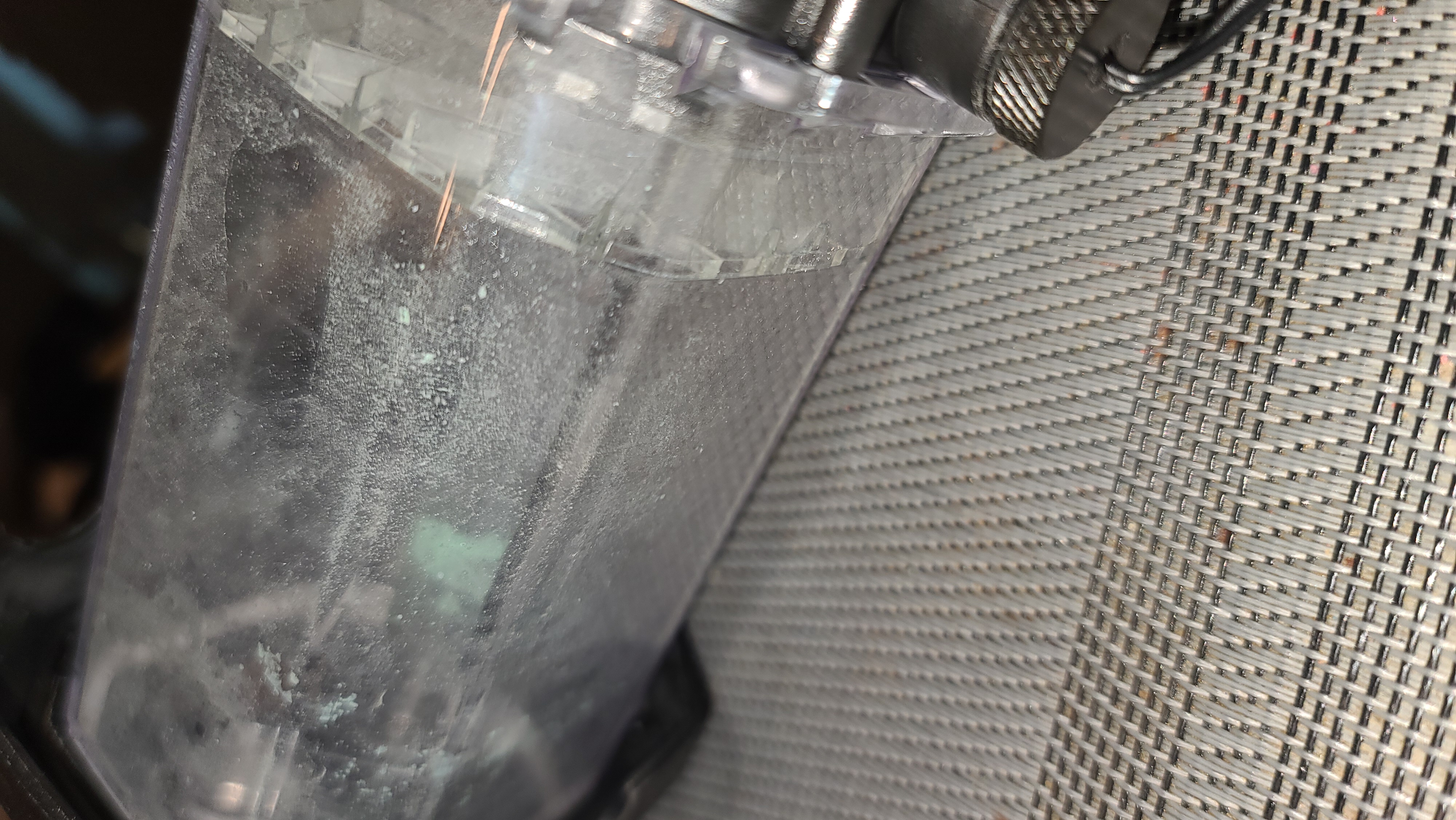

И после всего увиденного в резе стоит ли промывать радиаторы? И так же что делать с новой помпой? Watercool heatkiller, читал парню насыпало с неё в водоблок. Я как раз тоже перед водоблоком cpu ставить её собираюсь...
Думаю, может собрать мини контур с фильтром и пусть проработает там с дисстилятом. Или не стоит?

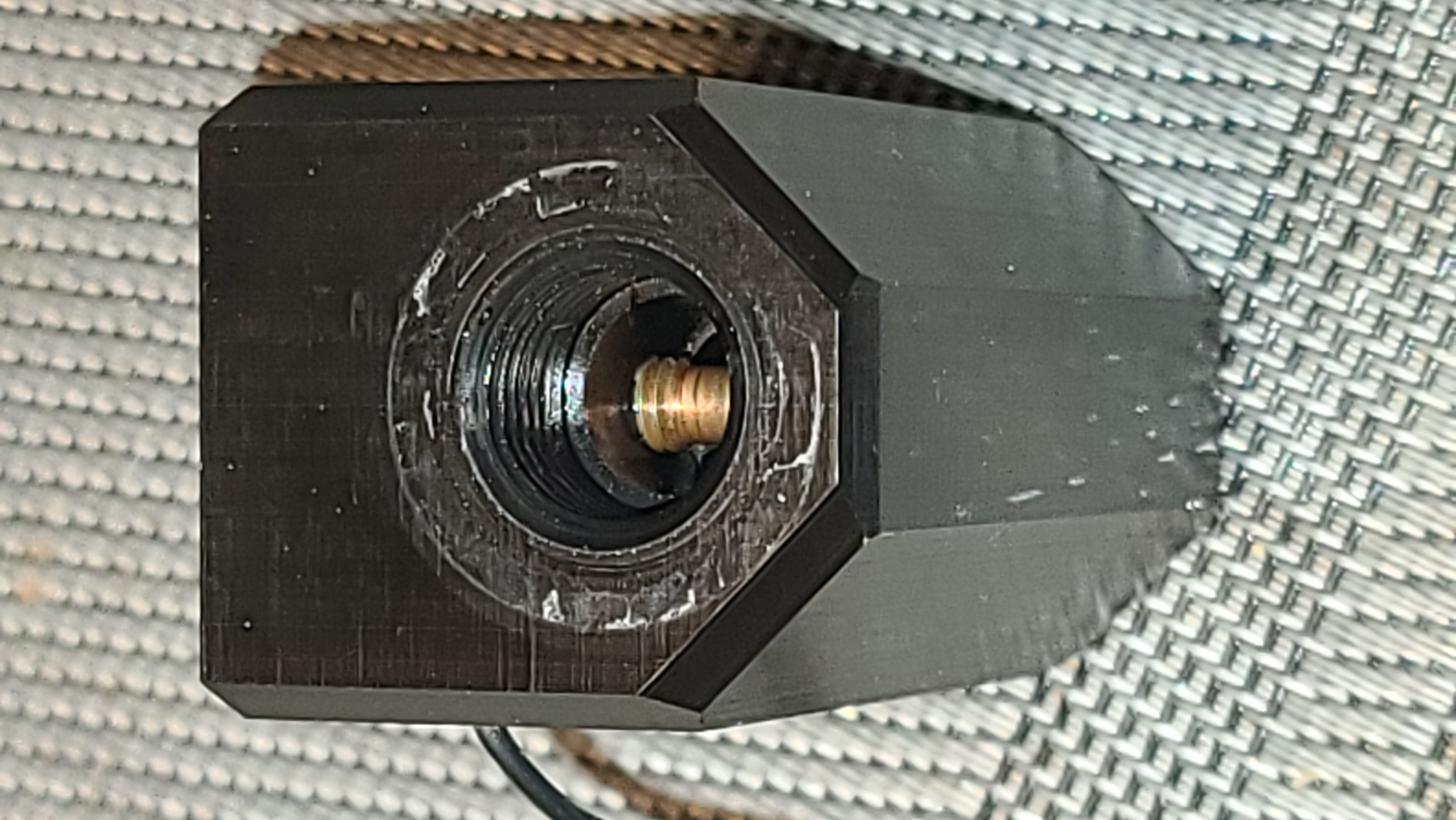

Это пятно означает, что фитинг протекал?

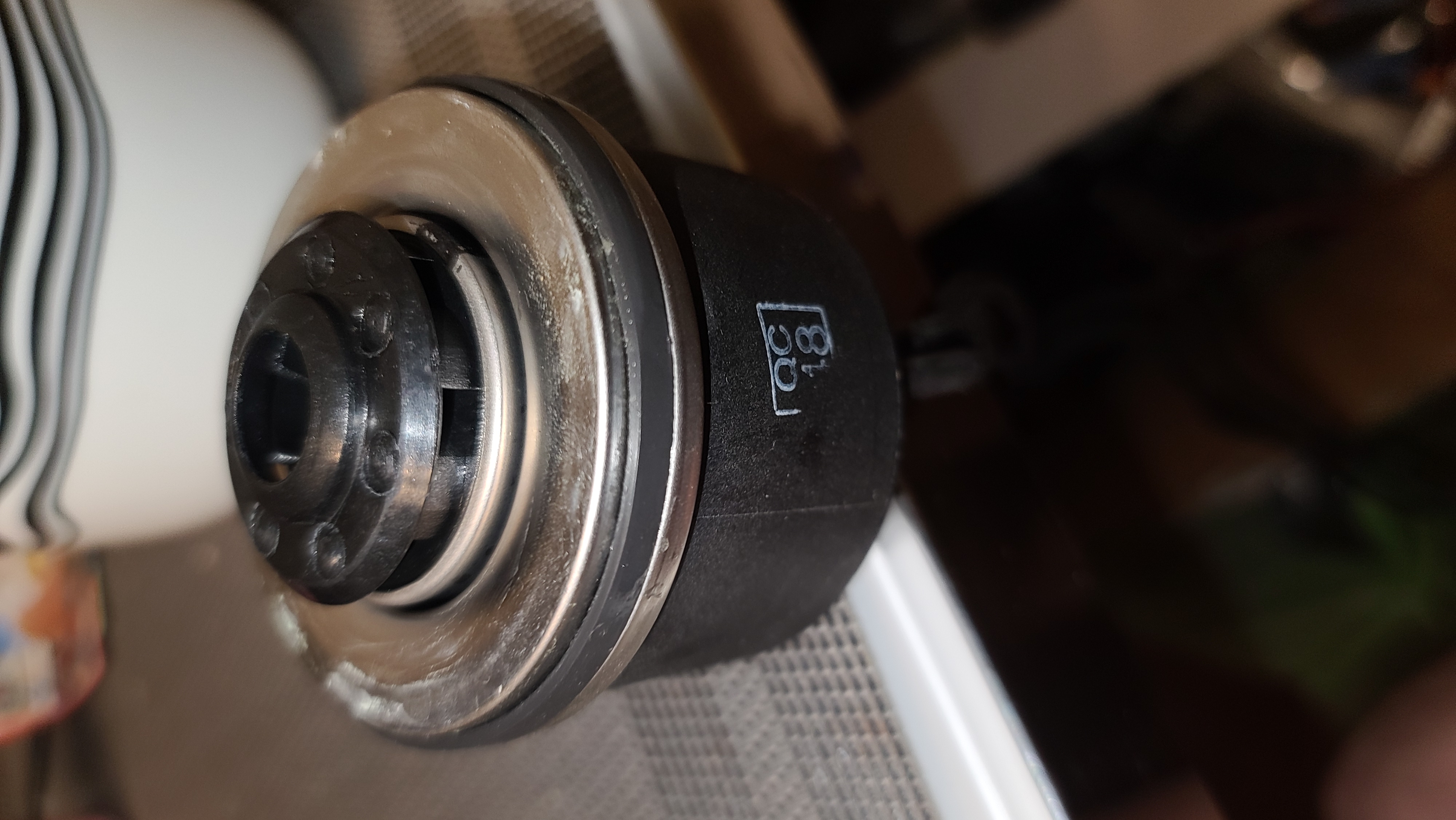

Парни, готово!Промыл и собрал я помпу, но всё не покидает мысль, что сделал всё не так. Резинку между помпой и "топом", а также резинку резервуара надо было чем то протирать? Может смазкой какой? И как её проверить на протечку не устанавливая в контур? Закрутить все заглушки и насосом проверочным накачать?
О, у меня такой, но под ddc
Если там будет вход, то помпа будет пытаться тянуть и из резервуара и из шланга(по итогу будет что-то такое себе). У меня на том входе висит датчик-заглушка.
Если не подключать вход на той же стороне, где выход, то не будет фонтанчика =(
Обычно густая силиконовая для этих целей.
Все пятна, думаю, из-за капель при разборке, потом просто засохли.
Регистрация: 08.12.2013
Откуда: Краснодар
CHiCHo писал(а):
густая силиконовая
Думаете разобрать помпу снова и смазать резинки смазкой? Или на давление проверить просто, нет ли утечки воздуха. Как называется смазка кстати.

d1e
Проверить давлением и все. Но если и смазывать, то без шмотков :D
По сути втирание. Я использую для колец любых Силикот.
