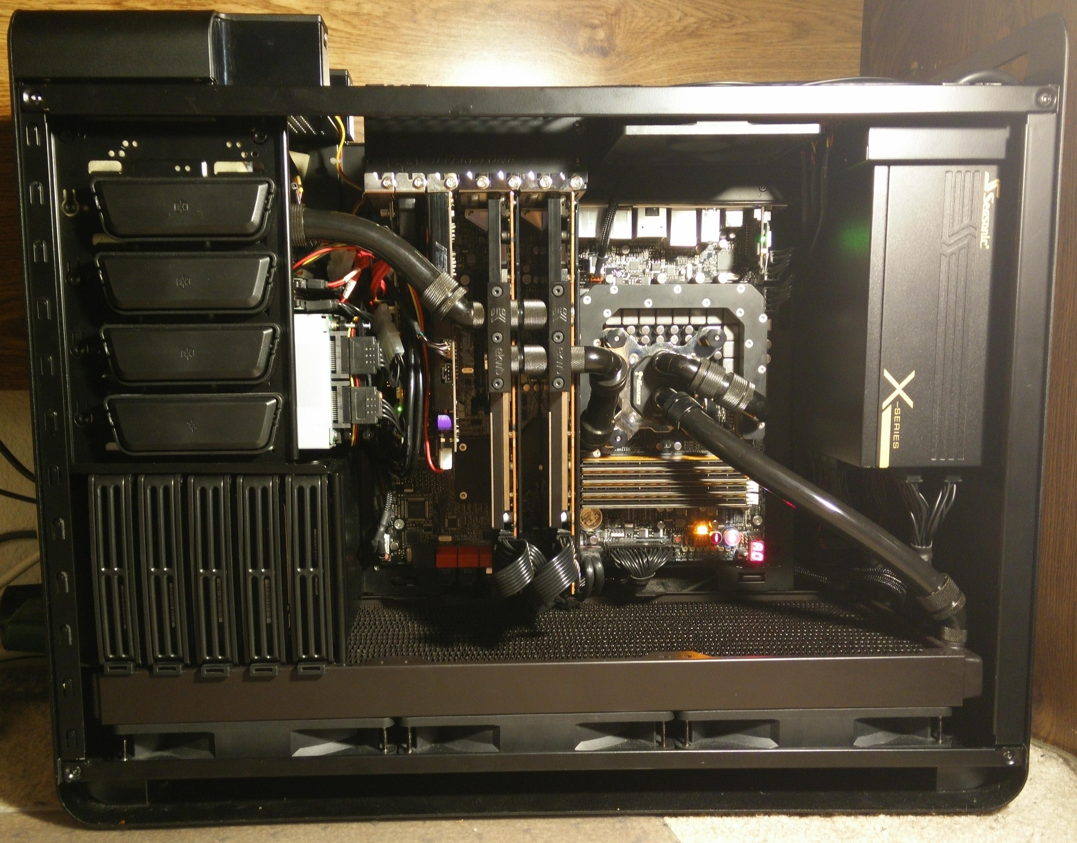

Tyoma, хорошо, это все логично, но все равно непонятно что делать с нижним расположением, т.е. если радиатор стоит на дне корпуса плашмя и он единственный:
1) забор снизу холодного и прогон через все внутреннее пространство теплого воздуха после радиатора с выходом наружу через верх (так и предусмотрено конструктивно, просто изначально корпус под воздух).
2) забор сверху и горячий давится вниз наружу, но тут не факт что на акустически комфортных низких оборотах вентилям удастся передавить "физику", т.е. погнать горячий воздух вниз, про какое-то "разряжение" внутри корпусного пространства я даже не говорю...

Tyoma писал(а):
Конечно к радиаторам СВО это неприменимо напрямую
Вы сами и ответили на свои рассуждения.
Tyoma писал(а):
В частности если радиаторы стоят сверху и по фронту, то лучше оставить оба на выдув
С одним условием,если будет организован приток свежего воздуха,иначе они оба задохнутся.
Мой принцип при построении СВО,рады должны обдуватся только забортным воздухом,если такое не возможно реализовать тогда только выносной рад.
Urez
Первый вариант,опять же с условием,нужна хорошая вытяжка.
Вариант всё на вдув будет хорошо работать если только количество вытягиваемого воздуха больше или равно поступающему,в противном случае получаем "баню" в корпусе.

Urez
Если по картинке, то горячий воздух только после радика, поэтому никакого труда выдать это тепло вниз вентиляторам не составит.
