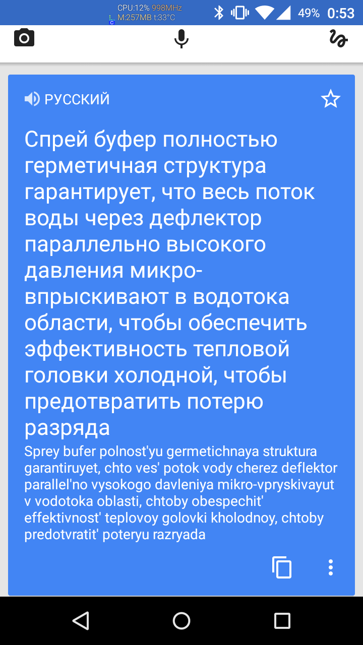

Если присмотреться, то за акриловым блоком начинает мерещится что-то металлическое - разгонная пластина как она есть. Думается эти красные надписи как раз о ней:
Производитель и впрямь предлагает прикручивать свой блок прямо так))
перевод
