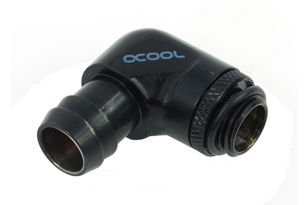

Регистрация: 26.11.2014
Фото: 6
Пономарев Александр писал(а):
можете указать какую елочку
Да.
пример
00-00001910.jpeg [ 82.16 КБ | Просмотров: 2118 ]
Просто размер 0.5
Что за размер? Диаметр елочки должен совпадать с внутренним диаметром шланга.(шланг желательно меньше на 0,5 мм).
