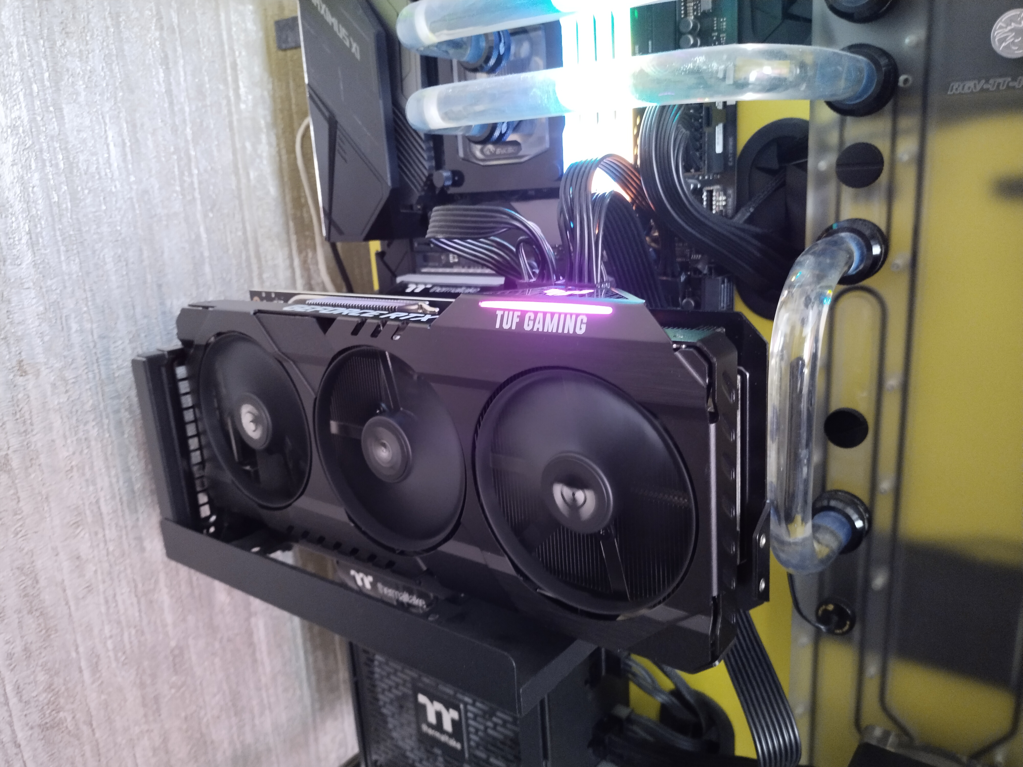

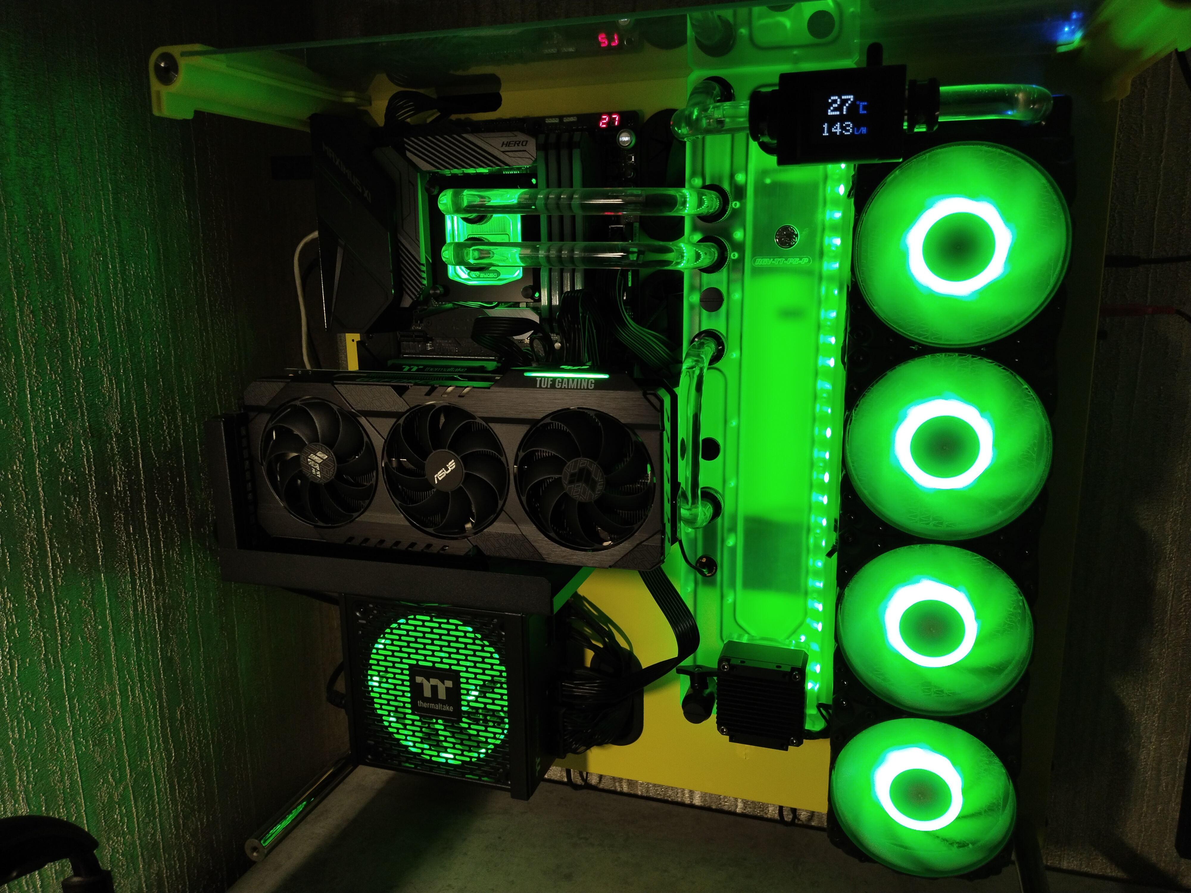

Наконец то я стал счастливым обладателем видеокарты по бросовой цене.
Даже не думал о длине видеокарте, четко встала к временной перемычке, это судьба.))
IMG_20221008_175700.jpg [ 2.89 МБ | Просмотров: 1875 ]
IMG_20221008_121919.jpg [ 2.84 МБ | Просмотров: 1875 ]
