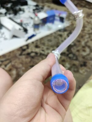

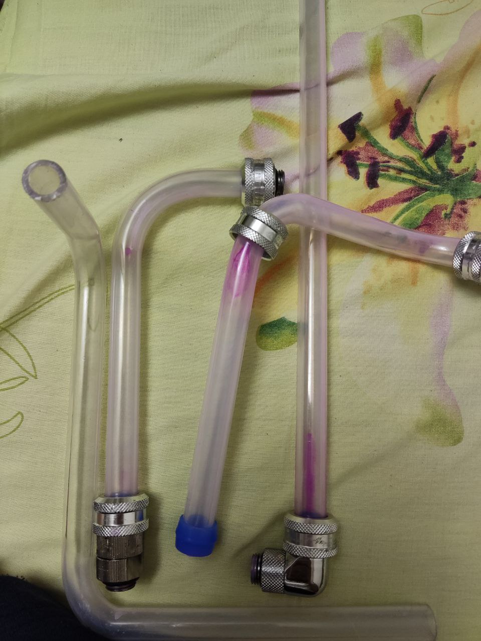

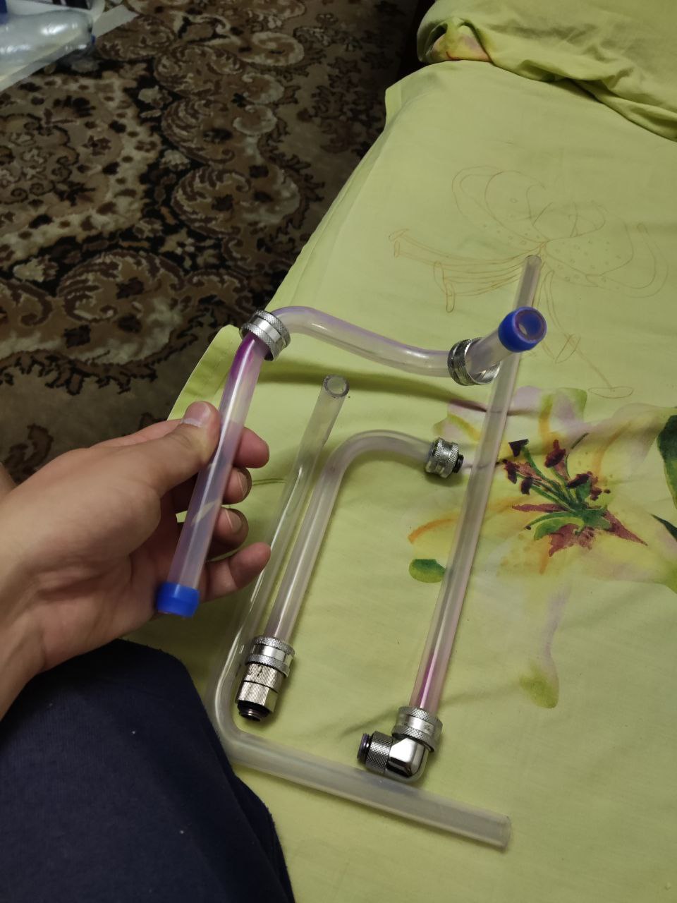

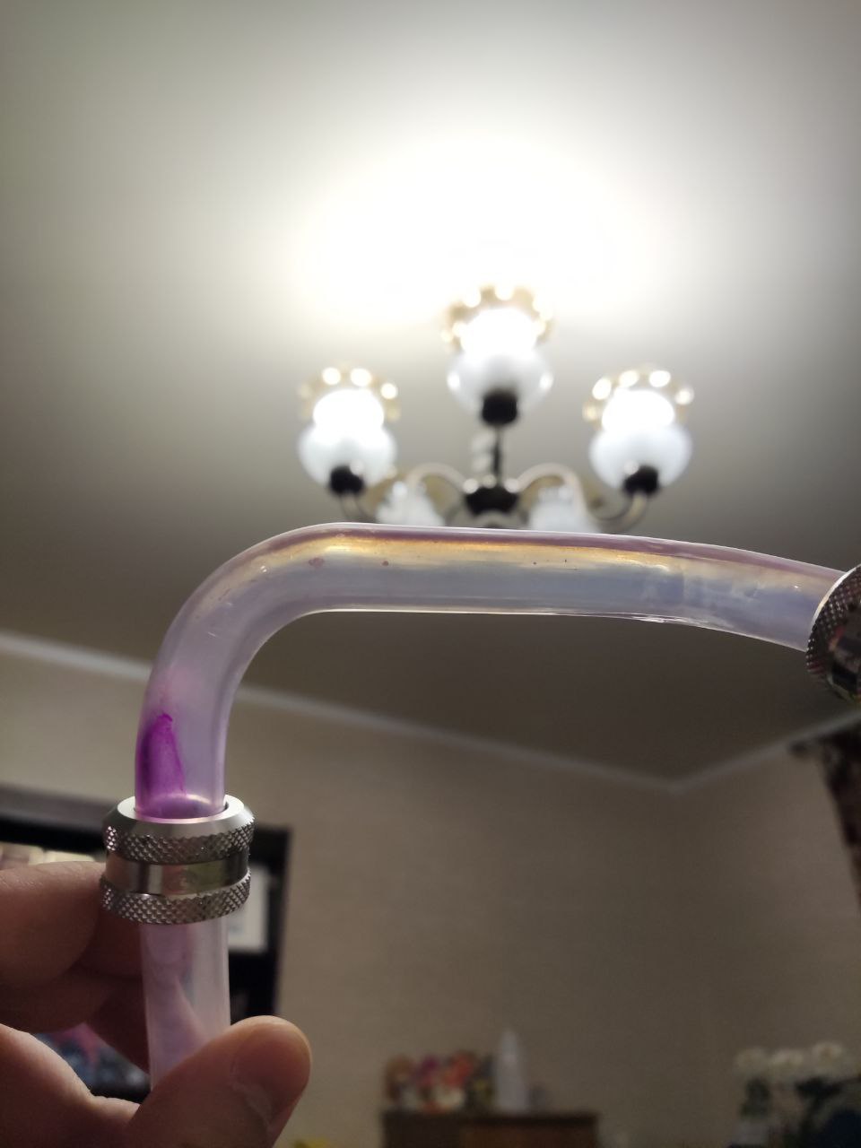

Господа, всех приветствую. Не могли бы вы помочь с тем, как прочистить трубки petg от налета ввиду изгибов. Нужно что-то податливое получается. Плюс ко всему какое моющее средство использовать (в мыслях только аля фейри или замочить в тазике с лимонной кислотой, топик не читал этот, пару сообщений только. я в агонии постройки контура после работы по 2-3 часа в день :D)
загаженные трубочки
1.jpg [ 195.18 КБ | Просмотров: 928 ]
2.jpg [ 68.12 КБ | Просмотров: 928 ]
3.jpg [ 100.33 КБ | Просмотров: 928 ]
4.jpg [ 130.36 КБ | Просмотров: 928 ]
5800X/msi x570s tomahawk/Asgard Bragi 3600Mhz CL14 4x8gb/3080ti Vulcan/NVME 2TB 4.0+512GB 3.0 pci-e/Corsair 7000d/СЖО(gpu,cpu,ram,ssd)
Регистрация: 09.10.2006
Ершик, что еще ты хочешь.

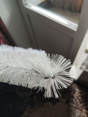

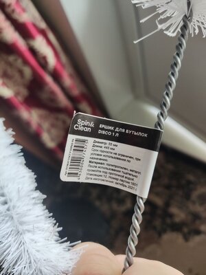

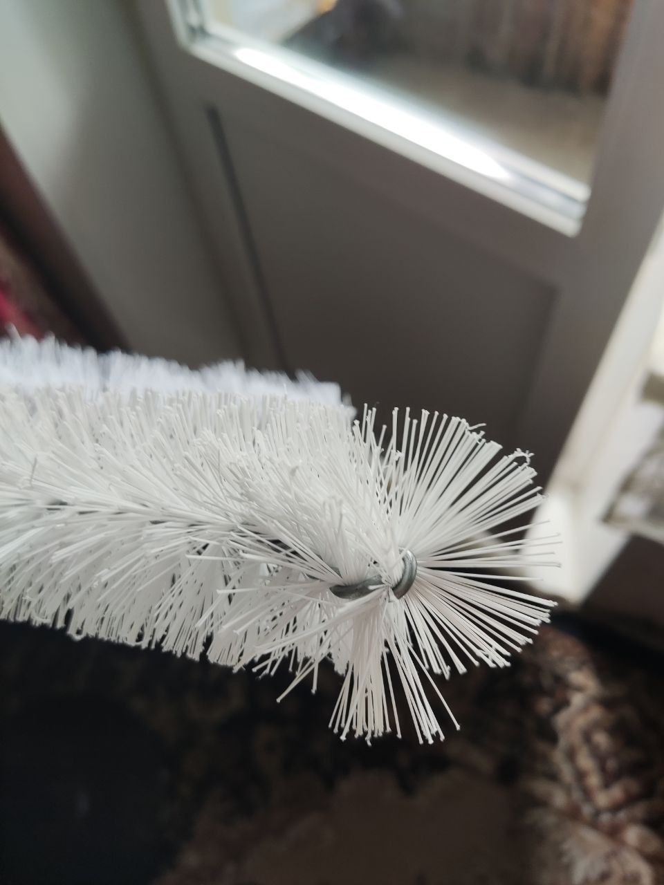

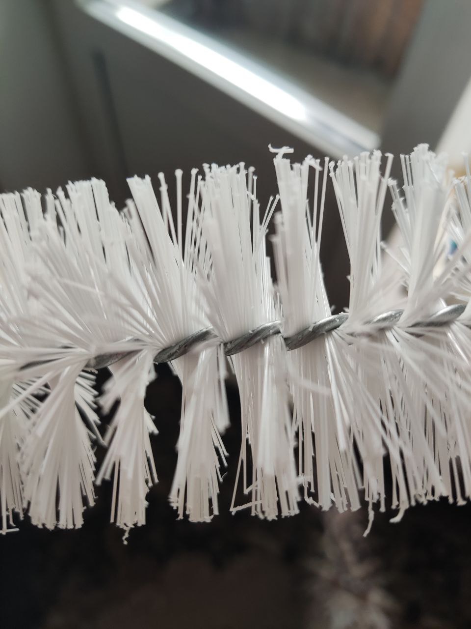

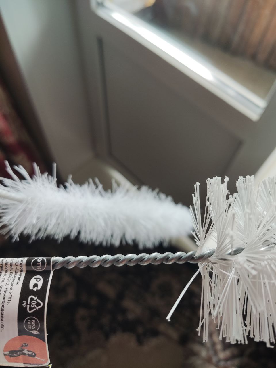

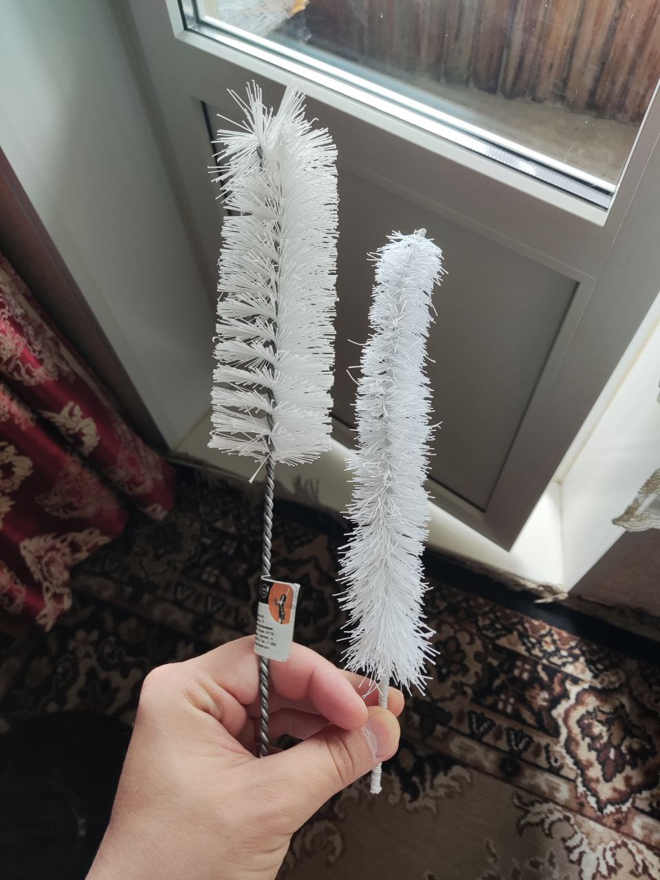

Регистрация: 04.03.2020
Пример удачного ершика например(магазин, название). Вчера облазил весь леруа и ашан. в леруа вообще ничего. в ашане купил два ершика "для чистки бутылок 1л". В итоге один из двух только смог подойти по диаметру основания проволки (хотя оба плоскогубцами ужимал), обрезал ножницами до изнеможения, чтобы залезать в трубку начал. Один хрен две трубки загадил. Будто внутри наждачкой P180 прошлись. Плюс ко всему подобные ершики не подходят для изгибов - просто глубоко царапают трубку изнутри, либо не пролазят вовсе.
Ну и про чистящее средство тоже думал услышать. Мыло эффекта не даёт, кроме как помогает ершику залезть поглубже.

Статус: В сети
Регистрация: 25.08.2004
Откуда: М.О. Эл-сталь
sersan2008
что-то такое надо искать
