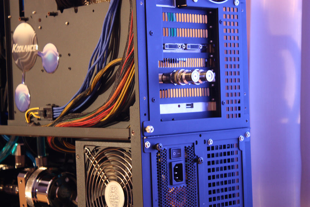

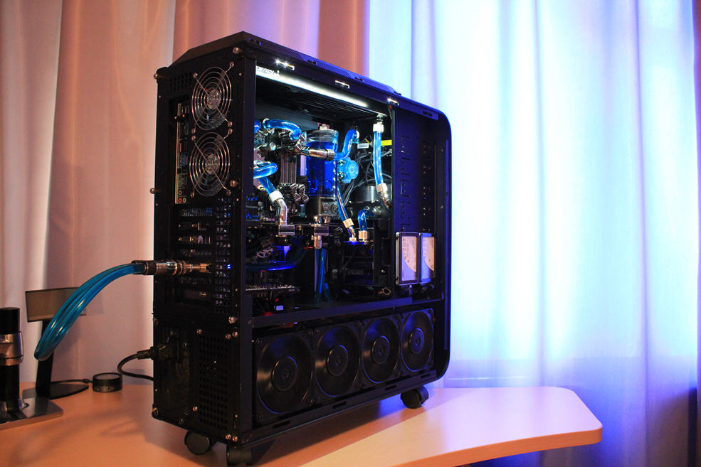

d1e писал(а):
Я не видел вашей сборки и поэтому не понимаю для чего так сделано, но предварительный вывод делаю, что это лишние запчасти (но это не точно 🤔)
Сделано это для закольцевать контур на пару набортных радиаторов(внутри СБ есть два радиатора 3х120 и 4х120)отсоединив внешний-балконный радиатор...(да и при чём здесь "для чего" мне не понятно... Хочу к примеру)...
И да это не лишние запчасти, так было задумано изначально...
IMG_2578.JPG [ 135.5 КБ | Просмотров: 469 ]
IMG_4346.JPG [ 98.34 КБ | Просмотров: 469 ]
d1e писал(а):
Блин, а я выкинул эти колпачки. Прям надо в них держать быстросцепы всегда разьединенными?
Транспортировочные приблуды которые оберегают контактные поверхности от повреждений/грязи...
БРС которые Мы храним для дальнейшего использования --- Разумные Водяные хранят разомкнутыми...

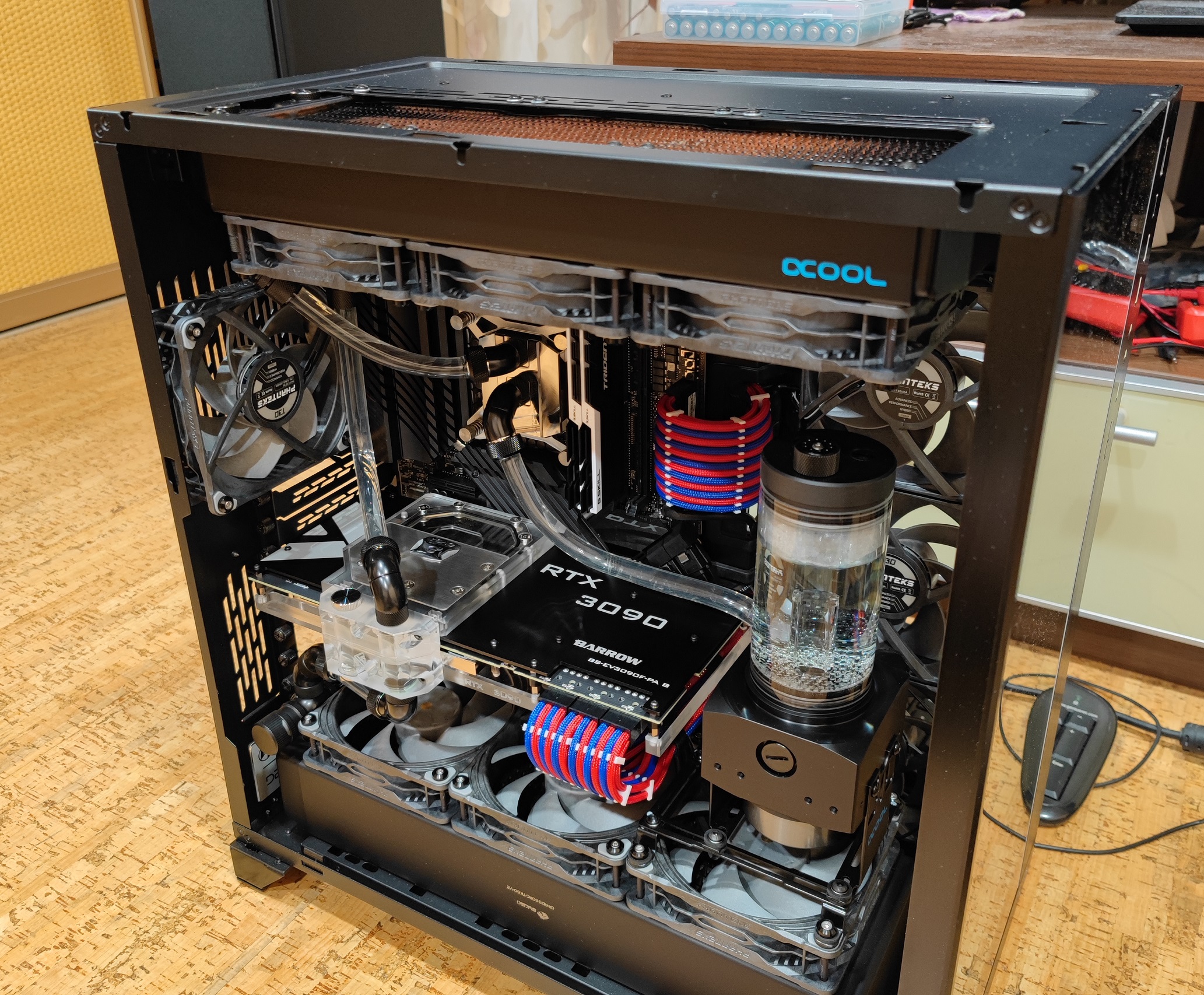

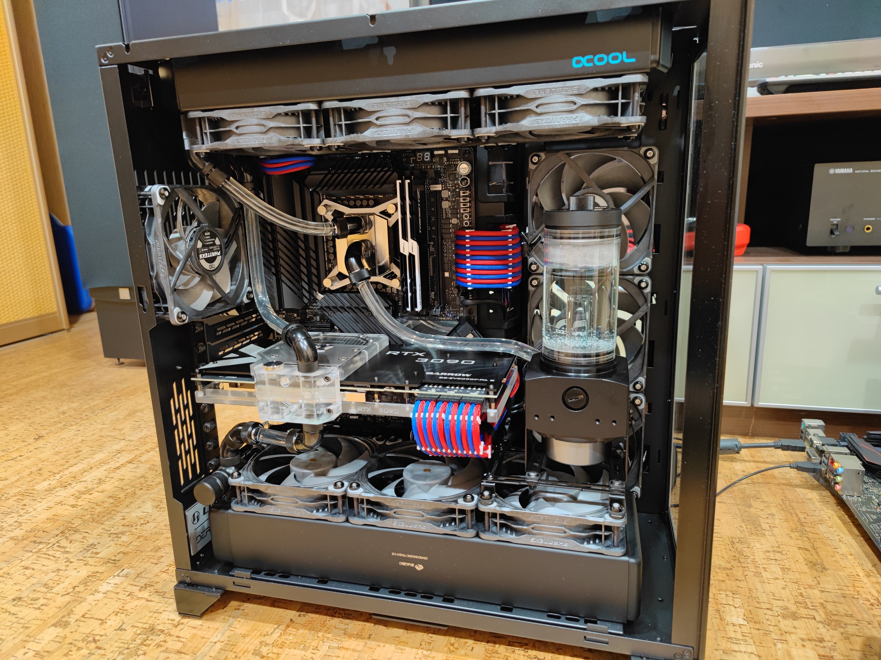

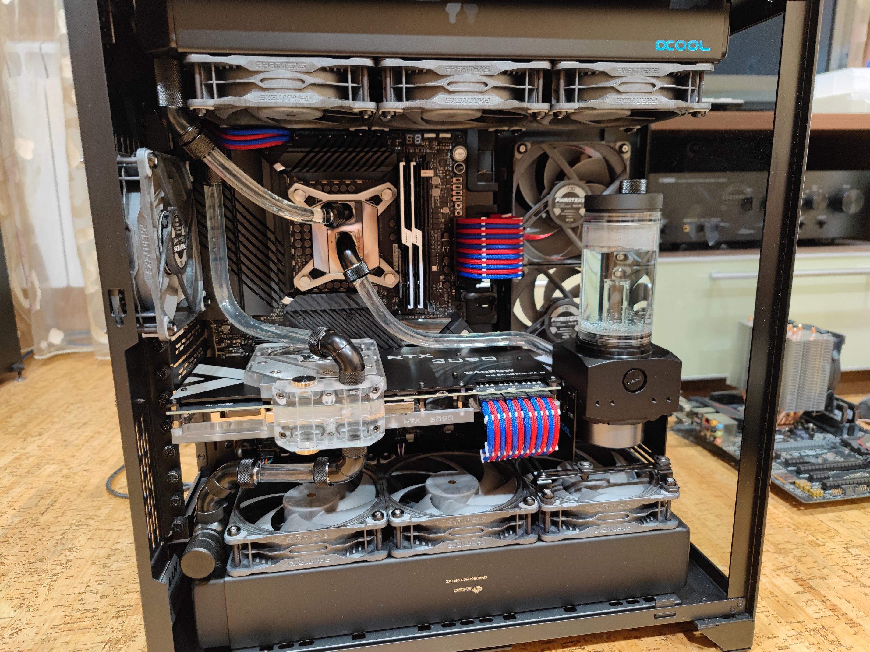

Наконец-то собрал контур, залил, и, наверное, прокачал.
1639999225557.jpg [ 1.94 МБ | Просмотров: 537 ]
1639997345740.jpg [ 2.03 МБ | Просмотров: 537 ]
1639997345719.jpg [ 1.29 МБ | Просмотров: 537 ]
Адовое количество времени.
Полдня мыл фитинги и радик от Альфы, в субботу, и разбирал все.
Целое, с 12 до 4 ночи, воскресенье собирал, и еще осталось вайринг доделать - это сегодня уже, еще пара часов. И эти еще при том, что ВК я собирал тоже 1,5 дня до этого.
Вообще не понимаю, как люди умудряются загнать все в контур за день?!
Лишь бы взлетело?

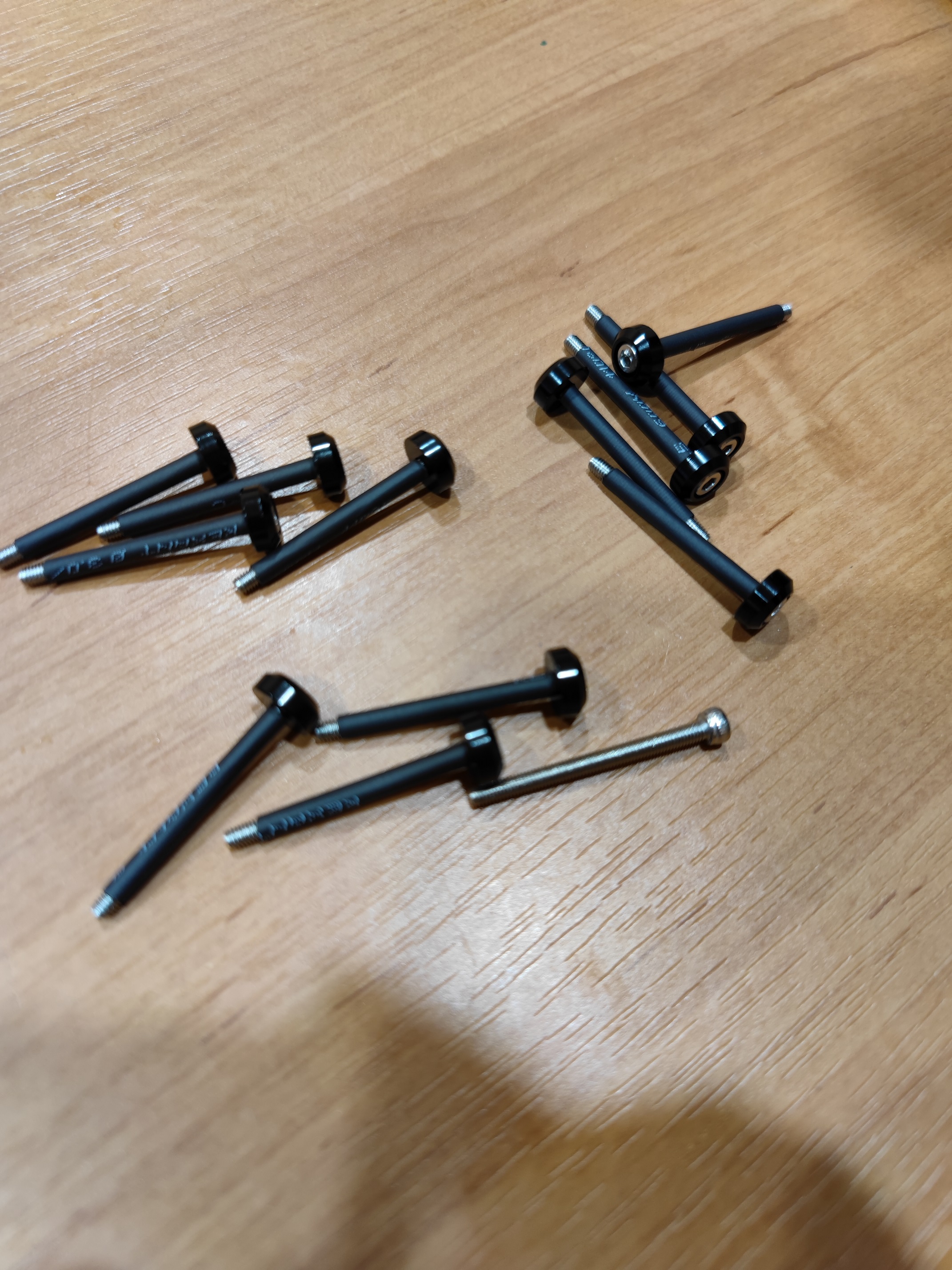

У меня уйма времени уходит на крепеж, все эти резиновые, простые и необычные шайбочки, контроль ровности, затяжки винтов и т.п.
Винт для Фантексов, китайский DIN912 А2 с китайскими шайбами в термоусадке 3.0/1.5
1639999225574.jpg [ 1.28 МБ | Просмотров: 537 ]
Без китайского набора и винтов вообще бы ничего не получилось толком собрать.
В общем, я как тормоз собираю очень медленно. И гнуть шланги - та еще тема...
Кстати, еще один минус в копилку ПУ от Барроу: они разной толщины, в одни силиконка с мылом лезет нормально, в другие - первые 10 см и все, дальше никак. Собирал на "толстых" :D
И на посошок вопрос: как прокачать верхний радик?
Никогда не делал такого. В принципе, не журчит, понаклонял кейс с работающей помпой (чтобы фиты на радах были вверху), выгнало еще около 1,5 см воздуха в рез.
Больше ничего не выходит, ночь мотала помпа.
Сверху доступны 2 заглушки, может, открутить и "долить" через них? Такая практика есть?
Регистрация: 24.10.2010
CHiCHo не нужно ничего прокачивать. Воздух, если остался сам выйдет в резервуар со временем.
Регистрация: 06.02.2011
Откуда: Красноярск
Фото: 114
CHiCHo ну дык через заглушки в верхнем радиаторе и заправлять надо... это-же в вашем контуре самая высокая точка, я накручивал "башенку" из переходников папа-папа крана папа-папа стары рез
так заправить будет и проще и быстрее чем через резервуар в центре контура
как вариант для заправки - врезать в "крышу" перед резервуаром фил порт и добавить ещё одну ветку от него в резервуар ну и заправлять через выше упомянутую "башенку" но уже через фил порт, ну а с верхних пробок радиатора стравливать остатки воздуха...
так контур заправляется до состояния "перестал журчать" минут за 30
ну а если доливать по 100 грам в резервуар то так да можно и сутки заправлять
+ваш контур достаточно резестивный не из-за элементов а из-за не слишком удачной разводки, скажем если контур был типа помпа - нижний рад - ВКарта фулл - ВКарта бэк - проц - верхний радиатор - помпа ; то с заправкой с верхнего радиатора - заливалось бы намного шустрее.

Регистрация: 24.03.2006
Откуда: Moscow
Фото: 266
_AK_
Хм, ок.
SERO91988
Да заправилось все очень шустро, понятно, что если жижа сначала в нижний рез шла бы, было бы как-то поинтересней :D
Журчать перестало минут через 10 и некоторых кульбитов.
Но не, в этом корпусе иного, более оптимального, пути не прикинуть, или спереди торчала бы уйма шлангов, что есть неэстетично.
С т.з резистивности контура в целом, полагаю, она одинакова, т.к. расположение компонентов не поменялось бы, пробить помпе один фиг пришлось бы одинаковую высоту.
Заправить через верх сразу не догадался, потом, конечно, после драки кулаками махать не смог.
В итоге, просто откручу заглушки, посмотрю уровень, "открыв" рез, так?
Или тогда вода начнет давить в рез, опустошая верхний рад? Тогда рез не открывать? Верхняя точка (рад) же выше расширителя...
CHiCHo как только вы откроете заглушки на радиаторе, вся жидкость из него стечет в резервуар, заполнит его до краев и выльется наружу (если резервуар не герметичен - у вас в топе клапан или просто фитинг?). Опыт конечно бесценный, но нужен ли он Вам?
Еще раз - в замкнутом контуре, с расширительным баком (резервуар) весь воздух выйдет в него. Рано или поздно.
Радиатор верхний - пробку, но после того, как контур остынет до комнатной.
Рез при этом должен быть плотно закрыт (верхняя крышка).
принято. С закрытым резом тоже стечет?

Пока только помпа гоняет от внешнего БП, на день остановил, крутила часа 4.
Откуда: Moscow
Фото: 266
tonygks
Надеюсь, перебрать будет проще...
Тут все-таки первая сборка.
И пу гнул первый раз, даже один шаг перерастянул, переделывал. Потом руку набил.
20 градусов на фоне, грел до легкого размягчения и слабого помутнения, держу в чуть более переразогнутом, чем надо, состоянии, и под холодную воду. Все.
Больше всего задолбал крепеж.
Еще в бп хотел вентиль заменить, не срослось...
А уж вайринг... При наличии удлинителей это боль
Добавлено спустя 4 минуты 5 секунд:
Кстати, и топ с резом менял, и при первой заливке обнаружил, что с длинной трубкой фонтан фигачит мама дорогая, даже при заливке под завязку.
В итоге помыл систему рабочей жидкостью :D
Слил и залил новую с короткой трубкой, тоже в комплекте шла
