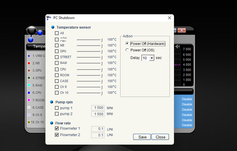

atlonn писал(а):
в автомате "нет расхода - off система
809.jpg [ 235.52 КБ | Просмотров: 557 ]
ps акваеро 5 самый бюджетный мониторинг во всех смыслах + много чего ещё хорошего :crazy: :crazy: :crazy:

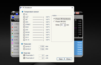

У меня на базе Koolance шпарит как угорелое... ;)
Ку
Снимок1.jpg [ 92.07 КБ | Просмотров: 550 ]
Water Cooling System Koolance --- Superior Liquid Cooling Solutions.

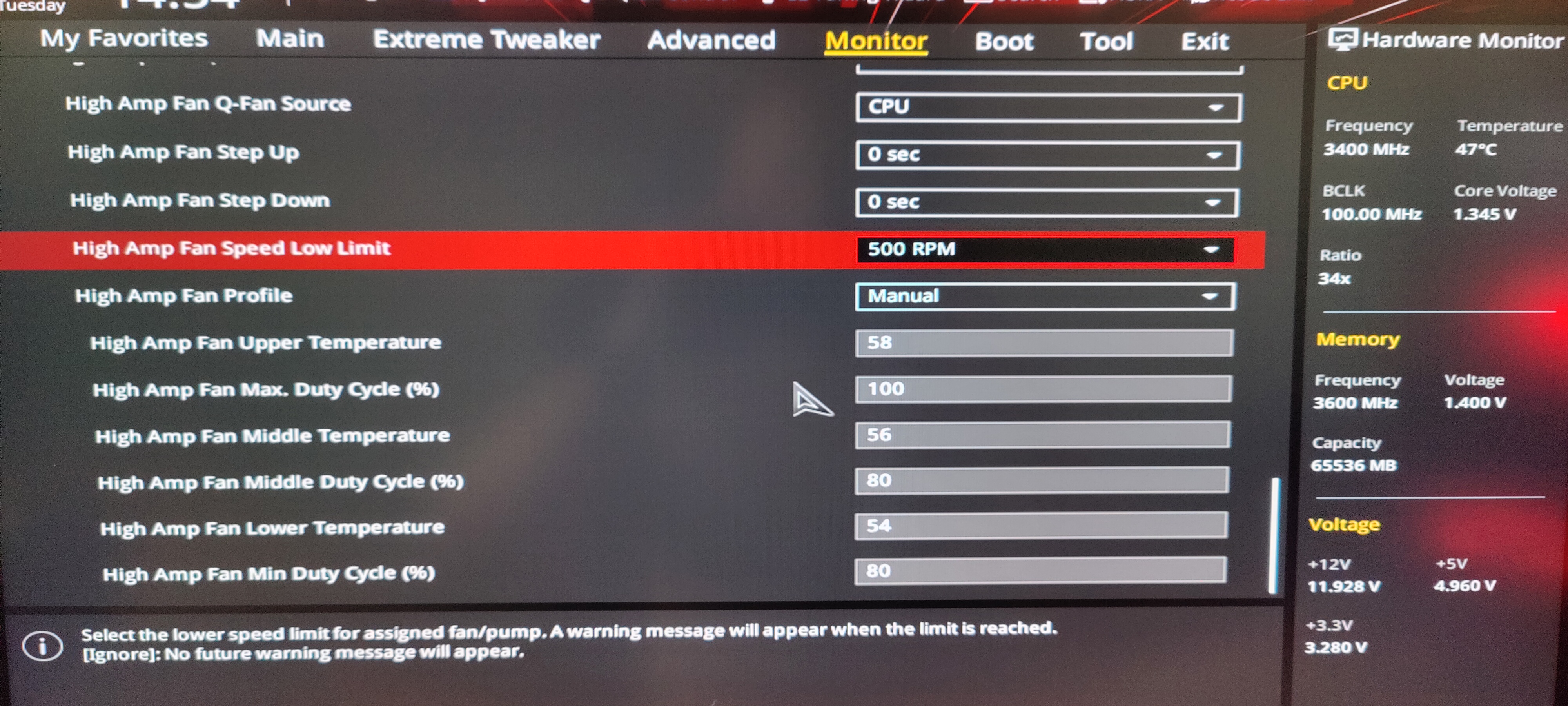

Регистрация: 09.05.2020
CHiCHo писал(а):
Биос-CPU_FAN-аларм-выключение
Я вот не знаю, будет ли при этом отключение ПК или только предупреждение.
Практическими экспериментами заниматься не хочется.

Регистрация: 03.02.2016
Фото: 7
Это совсем не то. Просто при старте компьютера будет выводиться сообщение fan error если вдруг вертушка/помпа/другое крутится ниже 500 оборотов. В windows это никак не отобразится.
Ryzen 7 5800x3d CO -30, x570 Aorus Elite, DDR4 16GBx2 Ballistix 3600 cl16, ASUS RTX 5070ti TUF, Define R5, Custom Water loop
В биосе я больше ничего не нашел на эту тему.

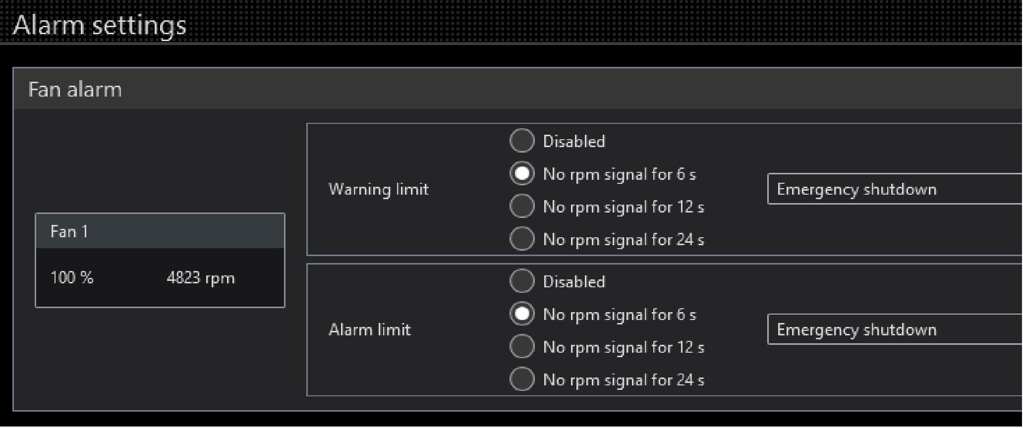

Reveal809 писал(а):
Я раньше пихал всякие датчики акваеро, mps, визуальные, в итоге после 10 лет использования сво понял, если все чётко собрано из норм комплектухи, должно пахать как часы, годами
Одно другому не мешает :-)
Alagar81 я лично аварийное отключение системы реализовал через контролер Aquacomputer OCTO, в аквавском ПО аквасьют можно настроить выключение по датчикам если например температура жидкости превышает выставленое значение или скорость потока падает тоже ниже выставлено го значения.
7800х3D/MSI Carbon x670e/AX5U6000C3016G-DCLABK/WD SN850X 2tb/Kingston FURY Renegade 2tb/RTX3080ti/SF-850F14MP/CustomWaterCooling
