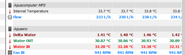

Регистрация: 19.03.2008
Откуда: Беларусь
_AK_ писал(а):
В замкнутой системе, при установившемся термодинамическом равновесии, температуры на входе и выходе радиатора будут в пределах десятых долей градуса.
Как мне достичь равновесия? 380 ватт крутится около часа.
Снимок экрана (2205).png [ 15.63 КБ | Просмотров: 342 ]
Регистрация: 24.10.2010
nag77 1.41, чего более ожидать? Датчики где установлены, они откалиброваны?
Откуда: Беларусь
Ели под "В замкнутой системе, при установившемся термодинамическом равновесии, температуры на входе и выходе радиатора будут в пределах десятых долей градуса". подразумеваются именно изменение температур входа и выхода, то это одно.
Большинство, и я в том числе, в ваших словах увидели дельту между входом и выходом, которая по вашему утверждению в пределах десятых долей градуса.
