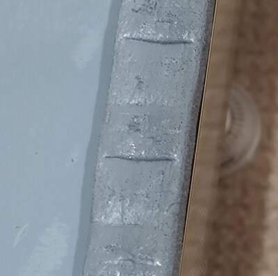

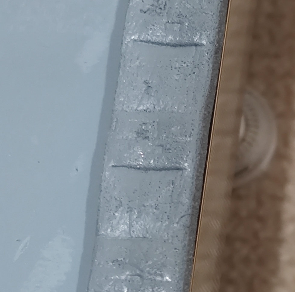

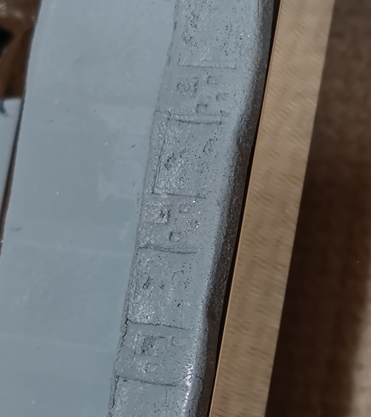

Я, похоже, обнаружил причину...
Мыл сейчас ватер, прокладки приклеены, которые были.
Начал осматривал, смотрю, как блестки на ШИМ-прокладке. В 2 местах скопление.
Полагаю, это металлическая пыль.
IMG_20211223_221938.jpg [ 236.92 КБ | Просмотров: 289 ]
IMG_20211223_221854.jpg [ 438.25 КБ | Просмотров: 289 ]
В день сборки я сразу пилил винты, и с пальцев пыль могла попасть на прокладки, хотя, конечно, руки я мыл часто. Но она липкая, мелкая пыль, возможно попала.
На других ТП тоже местами видно включения, но в незначимых местах, а скопище - по длинной части ВРМ в 2 местах минимум.
Блин, дорогущие Айсберги.
Теперь по-новой покупать...
