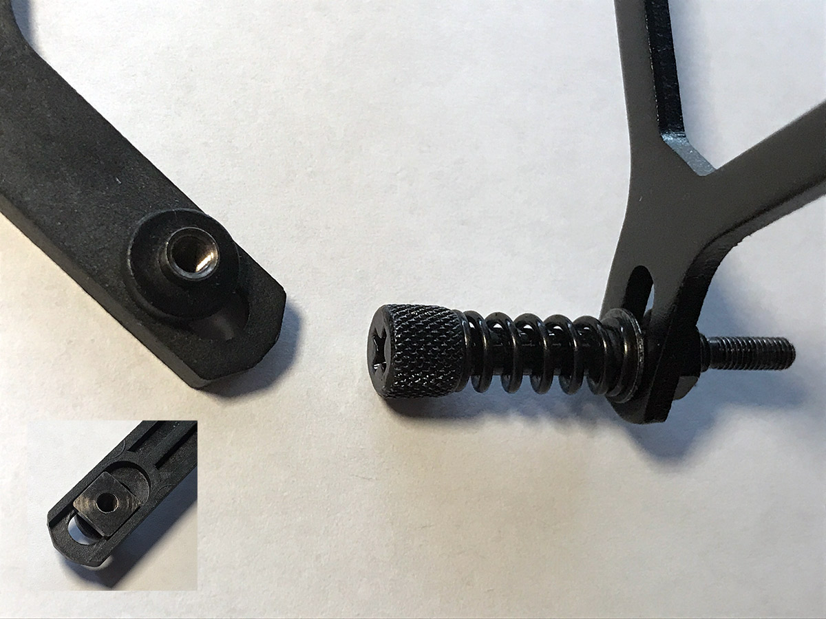

Скажите, кто ставил Eisblock XPX на 115x-1200?
Сто-то это какая-то жесть. Пружина сильно сжимается, и проворачивать винты нужно реально с большим усилием, а лучше отверткой.
Учитывая, что винты кривоваты, бекплейт нормально не клеится (слабый скотч сзади) и он пластиковый, то у меня большие опасения - что не повредит резьбу на гайках бэкплейта и его собственно не сломает.
Кто как справился с креплением этого чуда? Может есть какие ухищрения или придумки?
Я пока просто смазал смазкой для лучшего скольжения, а под гайку, фиксирующую винт на планке водоблока, с обратной стороны, подложил бумажную (хочу подложить теперь металлическую)/
Проблема еще в том, что корпус двухобъемный, а это грозит отваливанием бекплейта при желании банально сменить термоинтерфейс(((
Стоит ли обстучать и выправить винты или хрустнуть раньше? Они каленые или гнуться нормально?
Два прям реально кривые.
Вчера ночью отказался от затеи с наскоку поставить, устал очень.
Т.к. кит урагана очень замучился вымерять, реальность оказалась суровее, чем предполагал.
Очень жду советов...
зы может, гайки вовсе не использовать?

CHiCHo
не понятно, что у вас там кривое и проворачивается... устанавливается как "пять копеек", если внимательно смотреть инструкцию...
★ CPU ☆ Intel 10900KF ★ GPU ☆ ASUS 3080 Strix OC ★ DDR4 ☆ G.Skill Trident Z 3200C14 ★
Регистрация: 24.03.2006
Откуда: Moscow
Фото: 266
aggression
Винты кривые, написано же русским.
Видно при вращении.
На АМ 2011 сокеты там проблем нет, т.к. нет нужды использовать гайки.
А что по Интелу я непонятно написал?
Винты на рамке водоблока крутятся очень туго, после того, как зафиксированы гайками, т.к. пружина в сжатом состоянии. И двигать их по рамке тяжело, чтобы "прицелиться" в бекплейт.

IMG_5649_.jpg [ 219.81 КБ | Просмотров: 759 ]
кхм... я вам напишу последовательность элементов при установке, а вы найдите у себя "слабое место":
1. Колпачок. Надевается в самом конце, после все процедуры монтажа и корректировки прижима.
2. Винт с двумя различными резьбами.
3. Пружина.
4. Шайба.
5. Крестовина водоблока.
6. Гайка (шестигранная). Фиксируется до тех пор, пока не создастся "зажим" м/д пружиной (+шайба) и крестовиной водоблока с минимальной возможностью "сдвига" (для корректировки с посадочными отверстиями).
7. Текстолит мат. платы.
8. Пластиковая шайба-проставки.
8. Крестовина бэкплейта.
9. Гайка-проставка (четырехгранная). Должна быть зафиксирована в пазу крестовины бэкплейта. Вместе с п. 8 должна создавать достаточный "зажим" этой крестовины.
10. При установки и закручивания винтов, пружины (+ шайбы) будут сжиматься за счет "натиска" крестовины водоблока, а гайка оставаться внизу, которую можно в последствии докрутить выше, создав эффект стопорной.

aggression
Спасиб.
Я так и делаю, сборка именно такая, бек приклеен (но из-за ребер на ответной части матплаты держится из рук вон плохо, как раз на ребра скотч попадает).
Ошибка, я так понимаю, на этапе затягивания гайки - я затягиваю "до упора", а надо, получается, сделать просто какой-то преднатяг, чтобы иметь возможность корректировать положение на рамке для прицеливания.
Вроде пробовал не затягивать сильно, но тогда винты не дотягиваются до гаек бекплейта - надо сжимать пружину еще.
Если же возможность сдвига минимальна (максимальная затяжка гайки) - тогда при вращении винт сразу сдвигается относительно рамки - и опять уходит мимо гайки бека.
При максимальной затяжке, как и говорил выше, вращение очень тугое.
Сегодня вторая попытка, бум пробовать, но под гайку подложу шайбу - так удобнее для вращения. Сначала примерю без пружины.
А вот с кривыми винтами, по ходу, ничего не сделать.
Остальное готово, рад и помпа стоят на месте, ждут своего часа.
Фото в целом потом в тему скину, по Т отпишу.
Я так понимаю, лучше перед установкой водоблок разобрать, чтобы если как у тебя - найти и очистить грязь заранее?
Именно, при необходимости скорректировать, чтобы при "прицеливании" винты доставали до 4-гранных гаек крестовины бэкплейта, либо слегка надавить на сам винт и при этом придерживать эту рамку... монтаж ватера без фиксации мат. платы в корпусе - желателен.
Тут или сами виноваты, до этого "перестарались" или брак, который было необходимо обсудить с продавцом.
alphacool грешит этим, так что да - лучше разобрать и проверить.
PS: система крепления этого ватера из рук вон ч/з одно место, но возможность точечной (с минимальным ходом) корректировки прижима по углам - дает свой плюс.

aggression
Ок, понятно.
Винты даже не затягивал ни разу - я просто не попал :D
Это кит, так что ради винтов...
Это и так 3 экземпляр. Он самый лучший по качеству радика и количеству оксилов и в целом лучший.
На втором, например, помпа была исцарапана, радик сплошь из кривой ленты и заканчивалась она рано - где-то по сантиметру не доставая до краев радика...
Вообще, Альфа молодцы как технари, но контролировать китайцев надо тщательнее.
Кстати, и 3х30 винты при затягивании тоже слегка пляшут, то ли так резьба нарезана, то ли чего. И пришлось слегка смазать резьбу винтов - больно плохо "ищется" первый виток (я как обычно - кручением против часовой до характерного звука).
А крепление - да, жуть, мне больше всего нравится ук Нокты. Кстати, от Д14 можно весьма легко адаптировать крепление к этому блоку. Можно попробовать развлекухи ради.
