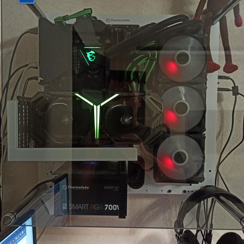

Добрый день. Проблема с температурой ЦП. Стоит процессор I5-10400F на мат.плате MCI MPG Z490, с системой охлаждения MCI MAG Coreliquid 360R, с тремя вентиляторами, мощностью 300 Вт. Вроде бы как с избытком, но, в некоторых играх ЦП разогревается до 98-100 град., при этом система охлаждения работает на 100%. Компу год, термопасту заменил, помпа работает. Собственно, вопрос, почему так и что делать, так как это ненормально, что система работает на пределе.
IMG_20220102_175846.jpg [ 291.63 КБ | Просмотров: 216 ]
Процессор в стоке? Либо помпа умирает, либо прижим плохой. Засориться там не от чего, но всё может быть. Раньше таких не было температур? Или не обращали внимание?

В стоке. Проверял его Intel CP Diagnostic tool - все ОК. Помпа явно работает, воду гоняет - заметно по разнице в температуре шлангов. Сильный нагрев держится собственно только в паре игр, где много воды или растительности. Раньше такой стабильно высокой t не наблюдал. Прижим блока к процессору винтами с пружинками, закрутил постепенно и равномерно, чего уж там можно недотянуть.
upd Сейчас запустил тест Cinebench на 10 минут при темп. в помещении 25 град. Минуты через 4 температура проц-а достигла 100 град, и через пару минут проц. начал снижать частоту с 4000 до 3800 ...3600. СЖО работала на максимуме, и, кмк, штатно, так как после окончания теста темп. проц-а за одну секунду упала до 70 град. Т.е., есть ощущение, что данная СЖО просто не тянет.
upd2 посмотрел t в играх: Death str., Doom et., MFSim. - везде не превышает 70 град. Собственно, греет проц. одна полу-инди игра raft. Видимо, что то в ней не довели до ума. Пока ничего делать не буду.
