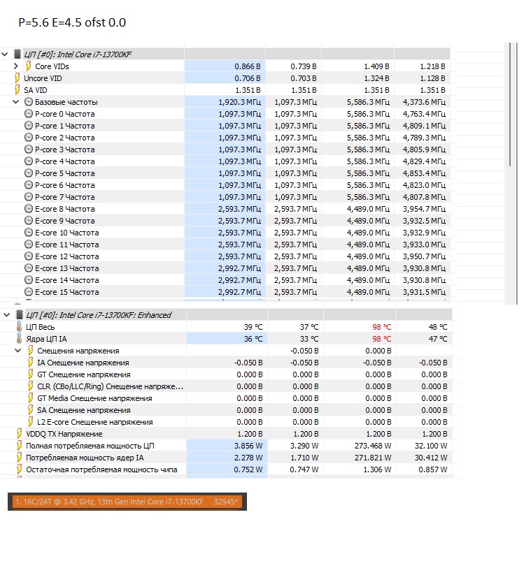

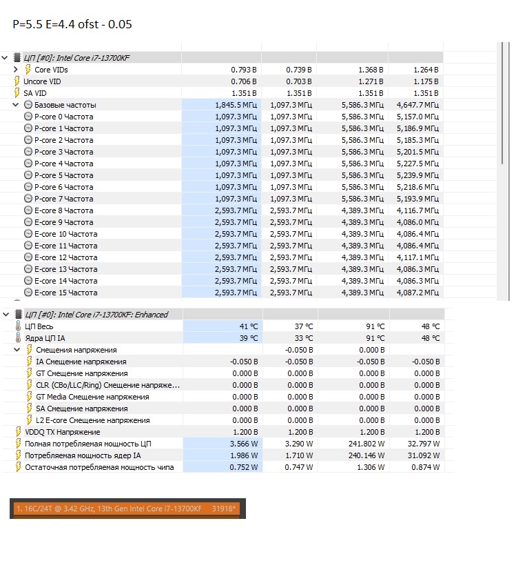

Регистрация: 09.01.2015
Orbit811 а не пробовали побольше разгонять, чтобы TDP уходило на 270-280?
cb_5.5.jpg [ 207.03 КБ | Просмотров: 1013 ]
cb_5.6.jpg [ 222.26 КБ | Просмотров: 1013 ]
Сам взял в ДНС аж за 11500 MSI MAG CORELIQUID 360R V2 и удивился, что она работает практически на уровне ID-Cooling ZOOMFLOW 360 за пятак±. Кстати, ID cooling за год перестал охлаждать.
Ну и раз эта тема по выбору СЖО, то еще могу сказать, что крепления на MSI вообще пришлось заменить, под 1700й сокет там пластиковая хрень.
Beast бекплейт вместе с винтами поменял, то есть поставил "бочонки" и водоблок уже к ним прикручивал. На штатном креплении водоблок прижимается пружинами, там просто не может быть нормального прижима.
Beast писал(а):
И с температурами все норм?
скрин выложил. Без нормального прижима даже в стоке процессор мгновенно перегревался.
