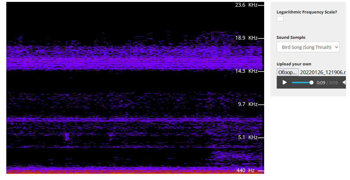

Paul Oblomov писал(а):
Это запись полных оборотов.
Я не злыжу писк) Слышу шум с составляющей на верхних средних, но никак не писк.
Лет сколько? 20 есть? Молодняк лет до 17-19 может слышать до 20 кГц, я лично ввиду возраста выше 17 кГц уже тю-тю - не того :D
Добавлено спустя 11 минут 24 секунды:
ps кстати, можно поздравить с отличным слухом:
Реальный свист по спектру
Снимок экрана (189).png [ 54.02 КБ | Просмотров: 409 ]
Я только шипение слышу. Надо перепроверяться :lol:
вот так случайно и узнаешь о себе новости, поставил синусы, 15 кГц с падением эдак в дБ 6 минимум слышу, 16 - никак (точнее, около динамика только) :fingal:
А нельзя вычленить звук 16-14кгц из аудио? Я вроде слышу легкий треск похожий на звук дросселей у GPU. И отчетливый гул мотора.
можно... Но я давно баловался со звуком, а так и спектр рубится, и клиппинг/компрессию я убирал. Надо вспоминать как.
tonygks писал(а):
что за сервис по анализу спектра?
Да почти первый попавшийся.
https://academo.org/demos/spectrum-analyzer/
Интенсивный звук, как я понимаю, красным подсвечиваестя. То есть, там да, гул мотора ниже ля 1 октавы, и в районе 15+
