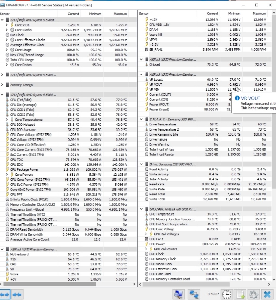

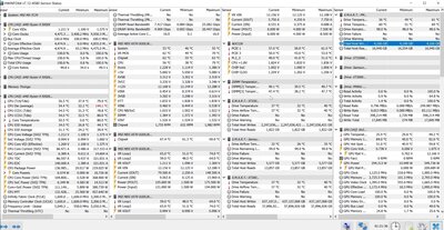

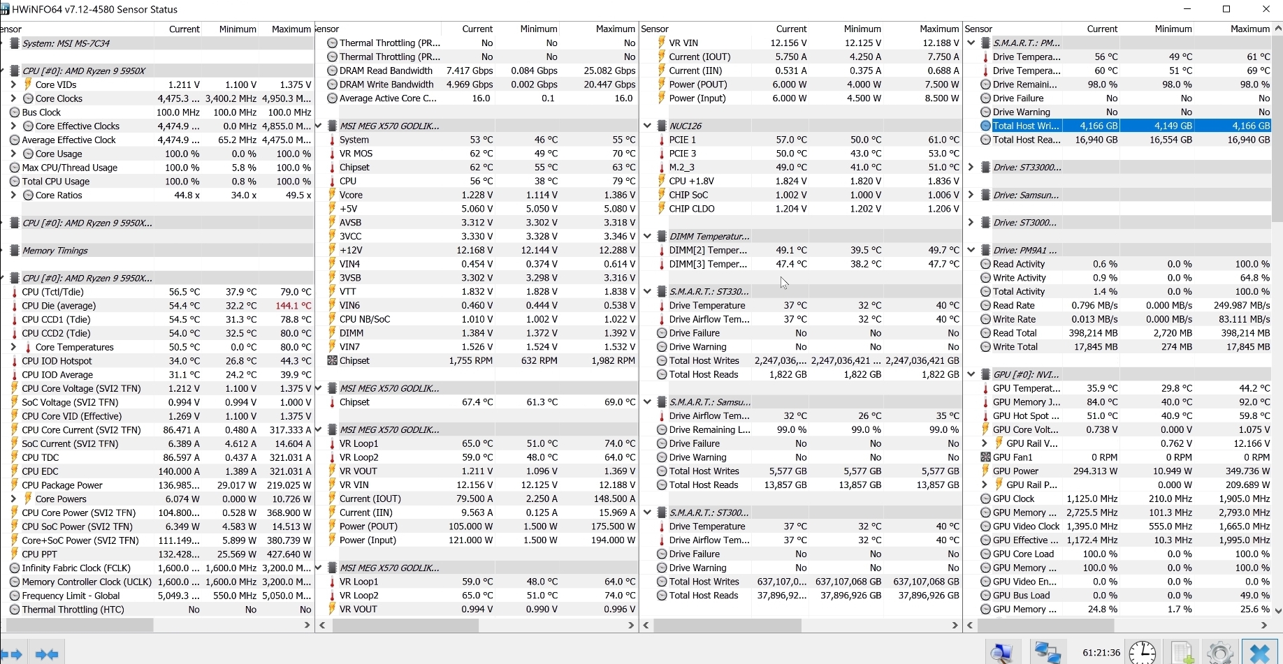

d1e кинули бы пару развернутых одновременных скринов hwinfo64 с описанием контура и нагрузки. А то все эти вот слова 5-10 градусов 1-2 градуса.. Что, о чем, почему, зачем не ясно.

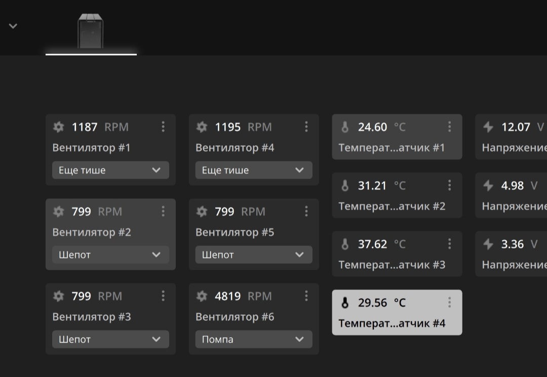

tonygks
Screenshot_20220104-003916_AnyDesk.jpg [ 923.42 КБ | Просмотров: 551 ]
Скрин с первой системы
Screenshot_20220104-004616_AnyDesk.jpg [ 302.75 КБ | Просмотров: 551 ]
Скрин со второй
Screenshot_20220104-005121_AnyDesk.jpg [ 80.14 КБ | Просмотров: 551 ]
Датчик 1- температура за корпусом
Датчик 2 и 3- температура в корпусе
Датчик 4 - температура воды на входе в корпус после мора.
Контур - процессор с 1 скрин-видеокарта со 2 скрин-2х480-помпа с резервуаром - 3 видеокарты с 1 скрин-процессор со 2 скрин-мора - помпа - процессор с 1 скрина
Так же на 1 скрине график за 60 часов и вчера температура воды была 38° поэтому от максимальных данных нужно отнимать 8°,на втором скрине график за 8 часов.
Регистрация: 06.02.2011
Откуда: Красноярск
Фото: 108
d1e у вас очень длинный и сложный контур, сказать на вскидку где именно основной затык - проблематично, но уже тот факт что один камень горячее другого на 5+ градусов указывает как минимум на низкую скорость потока, а учитывая что для 2х Д5 5 водоблоков и 3 радиатора не на столько большая нагрузка, то возможно проблемы есть где-то ещё, та-же не вымываемая воздушная прослойка в 480 радиаторах или в море или ещё где-то...
большой перепад высот - так-же зло, как минимум на пару суток от заправки мору надо держать на уровне системника, потом как вымоет весь воздух, можно будет и вернуть на подоконник.
у вас 2 варианта либо добавлять вами помянутый дабл топ и ещё 2 Д5 что вероятно хватит чтобы продавить контур с приемлемым расходом, либо разбивать контуры скажем 2х480 на проци и мора на ВКарты или ещё как, ну или как я уже писал выше разделять на 2 отдельные системы (что ИХМО разумнее)

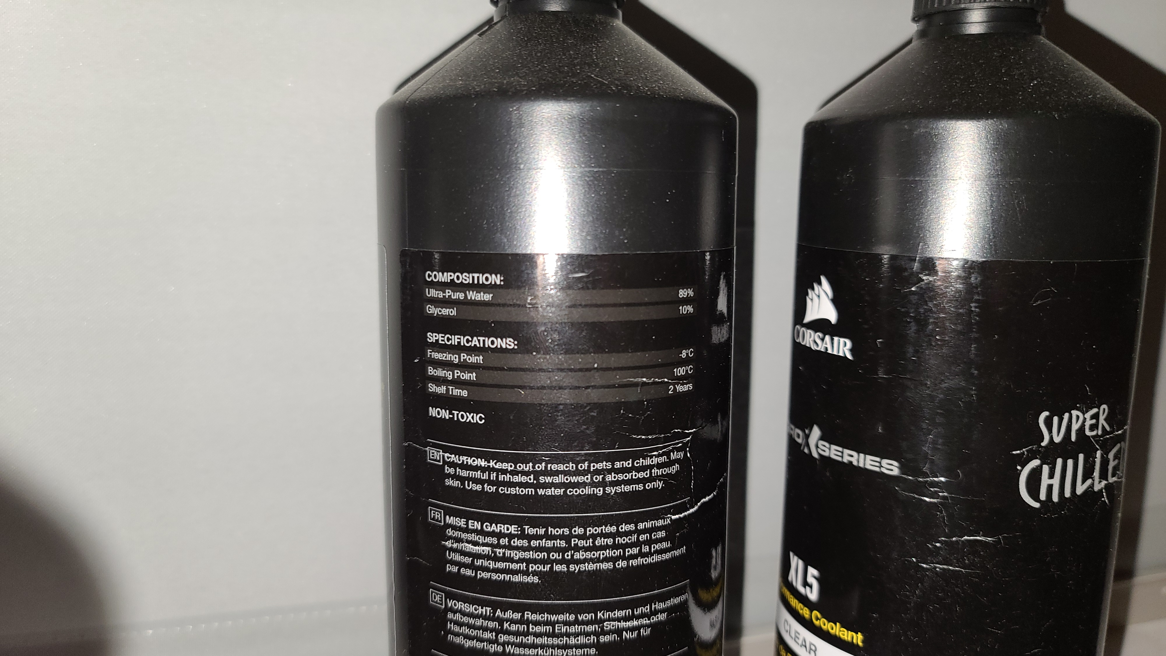

CHiCHo писал(а):
Около 100 мл чистого достаточно, чтобы у же с небес наблюдать за досборкой компьютера
Я когда свой corsair XL5 сливаю/заливаю стараюсь меньше дышать. Хотя вроде тоже пропилен, но запах опасный))

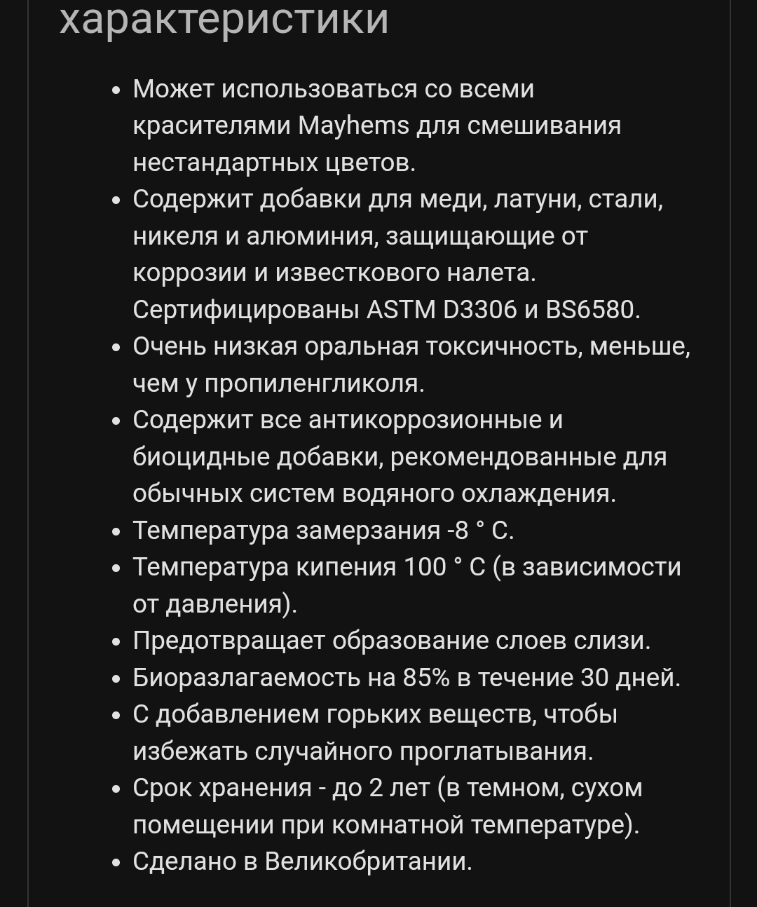

nag77 если corsair XL5 это Mayhems x1, то я смогу вторую свободно долить её? Едет в подарок завернули. Но она V2 какая то. MAYHEMS X1 CLEAR 1 LTR PREMIXED V2
Кстати в описании написано, что она безвреднее пропиленгликоля. И температура замерзания как у корсара
