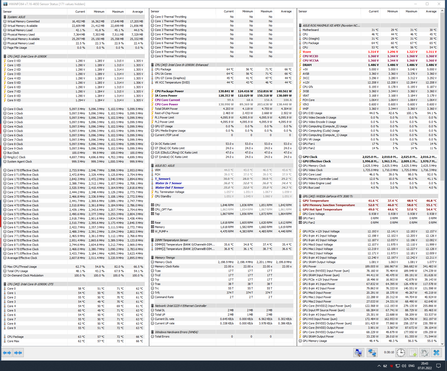

Замерил, 1900 и 100 по 20+ минут, 1200 об - чуть поменьше. Использовал одну статическую картинку, не выгружая игру (NFS Heat), для чистоты сравнения.
1050 об, жижа 40, чип 52,4/54,3
1000 RPM NFS Heat.png [ 387.8 КБ | Просмотров: 544 ]

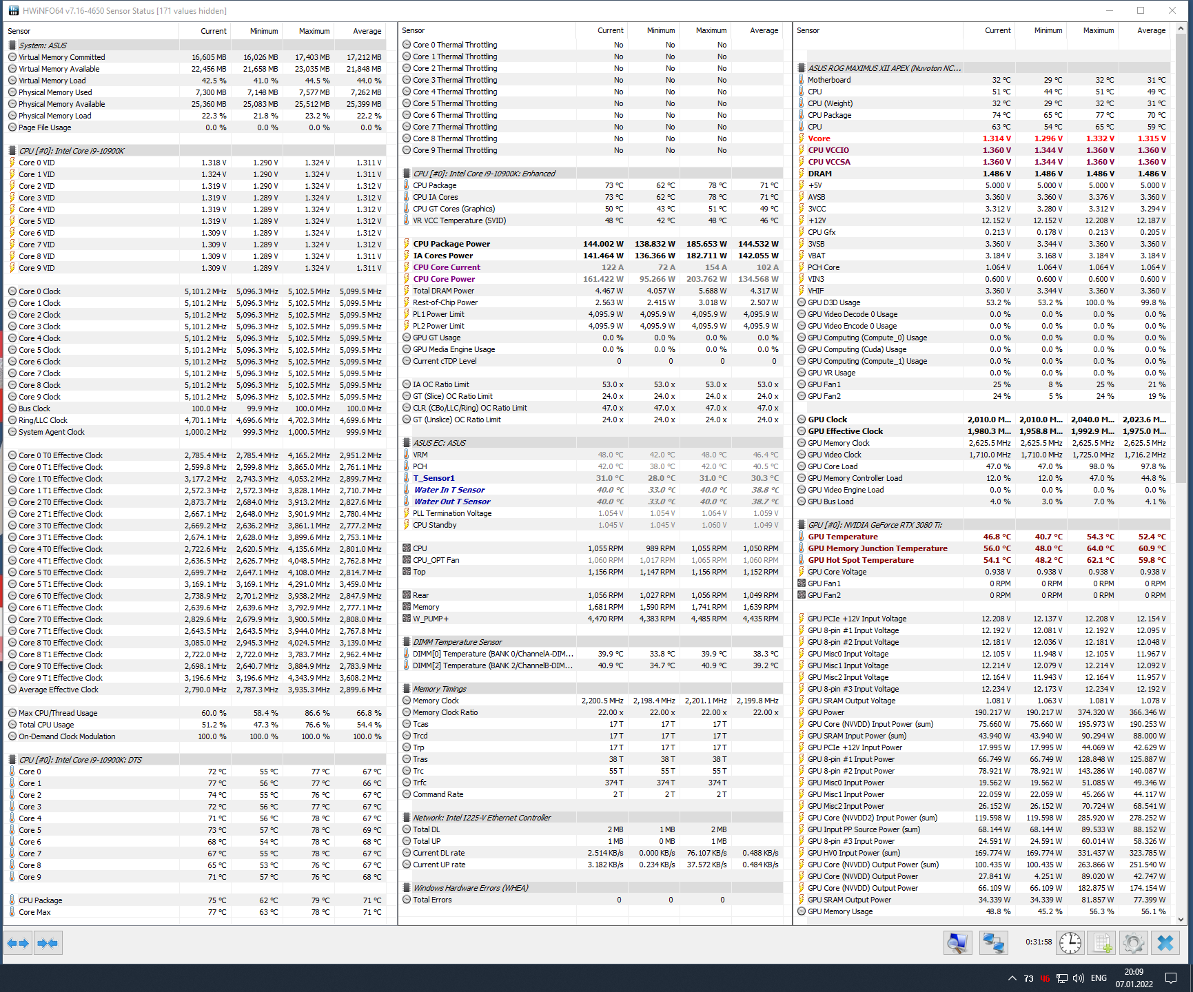

1200 об, жижа 39, чип 50,6/52,4
1200 RPM NFS Heat.png [ 383.14 КБ | Просмотров: 544 ]

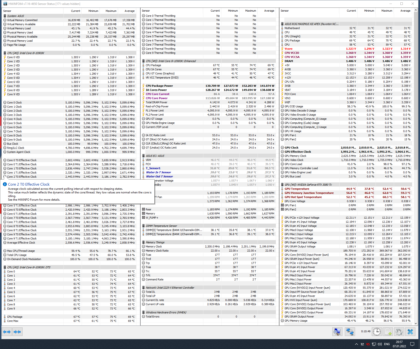

1850 об, жижа 35/36, чип 46,8/48,9
1900 RPM NFS Heat.png [ 391.43 КБ | Просмотров: 544 ]
Итого 1000/1900 - 5 градусов, а вот 1000/1200 - печальная разница в 2 гр.
При 1900 Т окружения растет на 1+ градус - очень сильный выброс горячего воздуха, он окутывает корпус.
Завтра забираю тахометр, проверю обороты всех вентилей.

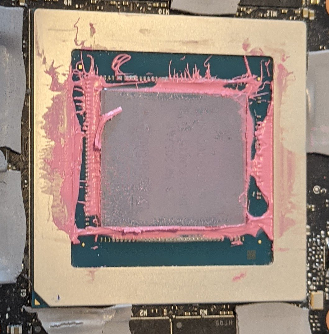

Вот пример супер-идеального для ампера отпечатка
1632425217826.png [ 1.4 МБ | Просмотров: 514 ]
А что это за мороженное по бокам?
Ryzen 7 5800x3d CO -30, x570 Aorus Elite, DDR4 16GBx2 Ballistix 3600 cl16, ASUS RTX 5070ti TUF, Define R5, Custom Water loop
Регистрация: 24.03.2006
Откуда: Moscow
Фото: 266
nag77
На плите чип полностью отпечатывается, все буквы видны, контакт плонтый, + использую прижимную пластину штатную.
Разница до 8 гр с хот-спотом.
Пломбир от гризли)
https://www.thermal-grizzly.com/ru/prod ... extreme-ru
Хост хороший.
Я еще о расходе не сказал. Этому блоку твоего текущего расхода может оказаться мало.
Если увеличить расход, плюс жм, возможно сможешь снизить дельту на 3-5 градусов.
