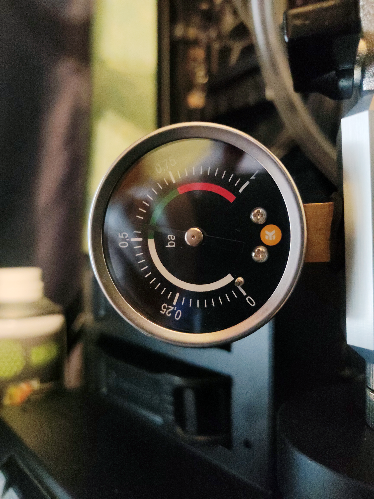

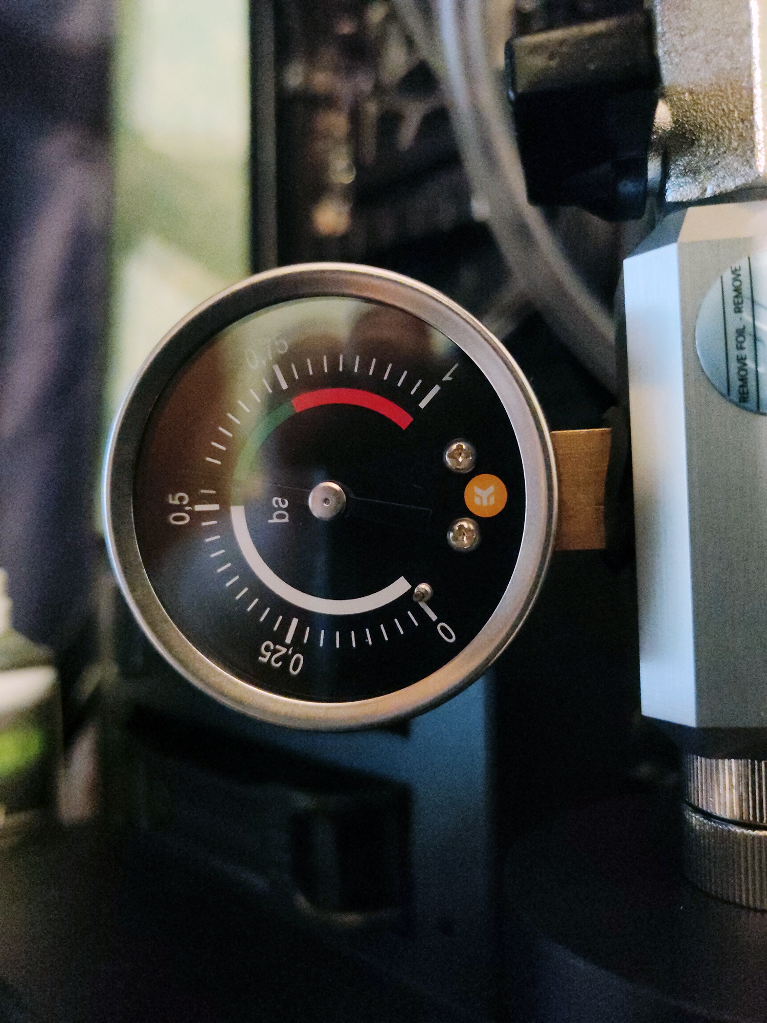

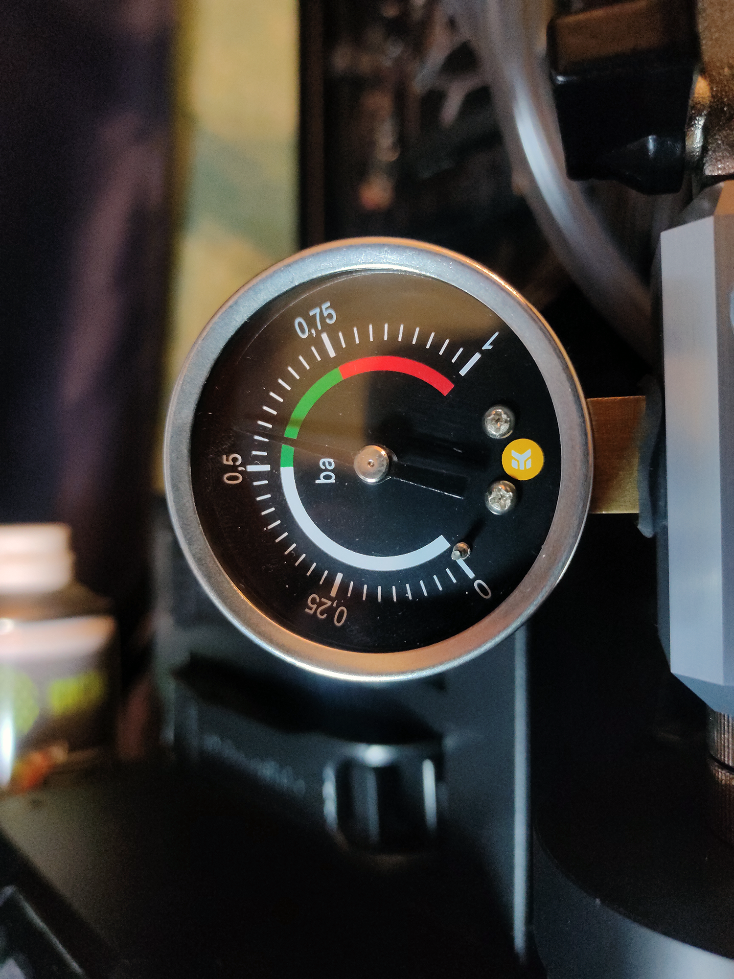

Краткое содержание предыдущих серий - купила корпус, спрашивала про адекватность включения видеокарты в контур еквбшного кита и адекватность покупки данного кита вообще, далее было много флуда.
По итогу временно поставила воздух и на проц тоже, за более адекватные деньги чем в наших магазах купила кит (рассматривать к покупке что-то более серьезное и дорогое буду по итогам года).
Вчера забрала и поставила на проц, проверила тестером. Первый раз давление за час упало больше, чем на деление, пробежалась по всем фитингам.
Второй раз получила результат :dntknw: (см. вложения).
Теоретически, поскольку я использую шланги, давление могло упасть из-за их минимального расширения или изменения положения под давлением воздуха и можно спокойно заливать и запускать, но хотелось бы услышать на этот счет мнение камрадов с опытом.
Комментарий к файлу: Фиксация 3: Через 50 минут после второго фиксирования

Комментарий к файлу: Фиксация 2: Через 1 час 40 минут

Комментарий к файлу: Фиксация 1: Сразу после нагнетания воздуха

Shaded, какое падение, от чего? На всех трех фотографиях 0,55 бар, деление 0,025
- нагнеталось помпой 0,575 ?

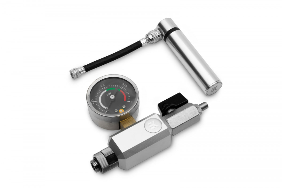

Urez использовался EK-Leak Tester (см приложенное изображение), так что воздух нагнетался вручную микронасосом. После этого закрывала кран на тестере и фотографировала.
ek-leak_tester_front_2.jpg [ 77.48 КБ | Просмотров: 369 ]

Всё нормально.

У меня такой. Нужно смотреть /фотографировать с одной точки, выбранной заранее.Чуть выше/ниже и будет казаться смещение. И да, 15 минут достаточно для проверки. 30 для самоуверенности более, чем достаточно. У вас железобетонно держит давление,можно заливать.

Там только чуть ближе-дальше, по высоте - одинаково (телефон во всех трех случаях стоит на железке)

Shaded как уже сказали, все норм. Я обычно после сборки запускаю контур, подключив помпу от другого БП. БП покупал в комиссионном магазине рублей за 300, 10 лет назад, специально для этих целей )
:beer: за "терпение" :lol: , я вроде не слепой, от чего в том смысле что от какого значения? Первоначального. У вас всё хорошо (ну это уже сказали), я пытался разобраться со второй частью вопроса про эластичность (раздувание) резины, не заморачивайтесь.

На шлангах видать проседает давление, было все на акриле (тестером не на одно деление не упало), подкинул видяху временно на шлангах и что-то по тихой падала давка после накачки, думал сифонит где-то, все обтянул, но все равно падало, в итоге забил, залил полет нормальный
правда тестер от барроу, а то за ек конь цену платить смысла не вижу

Повторю вопрос: какого "замера" ?
Или я тупой, или у меня с глазами проблемы (на всех трех фотографиях стрелка манометра на втором делении после 0.5), или опять же я не увидел где-то цифру в тексте поста-описания? :dntknw:
От чего, какого значения давления, набранного помпой упало до значения на фото, 0.75 бар? 1 бар?
Всё нормально (даже отлично) имелось в виду если вы об отклонении стрелки (в районе 0.5 + два деления) между тремя фото, что лично я бы вообще списал на погрешность ракурса.

Да, с глазами у тебя проблемы. На фото чётко видно, что давление упало.
Нет. В тексте чётко сказано, что снималось из одной точки.

Четким падением ты посчитал: видимость второй риски после 0.5 бар на фото "Фиксация 1" и невидимость ее за стрелкой на двух остальных? После часа выдержки, так? Ты ги/пневмо на работе проводил, сколько манометров и где они должны находиться надеюсь знаешь.
Добавлено спустя 4 минуты 19 секунд:
Shaded, если набор давления - "фиксация 1", а падение - гуляние стрелки около второй после него риски, у вас всё хорошо.

По поводу ракурса я уже отвечала - высота везде одинаковая, а минимальный поворот (в случае с 3-м фото) можно считать несущественным.
Падение есть, небольшое. Если недостаточно хорошо видно по шкале, то куда лучше это заметно по букве "a", которую стрелка пересекает.
Если же речь идет о том, что такое минимальное падение вписывается в нормы для тестирования подобных систем, может, стоило так и написать?)
