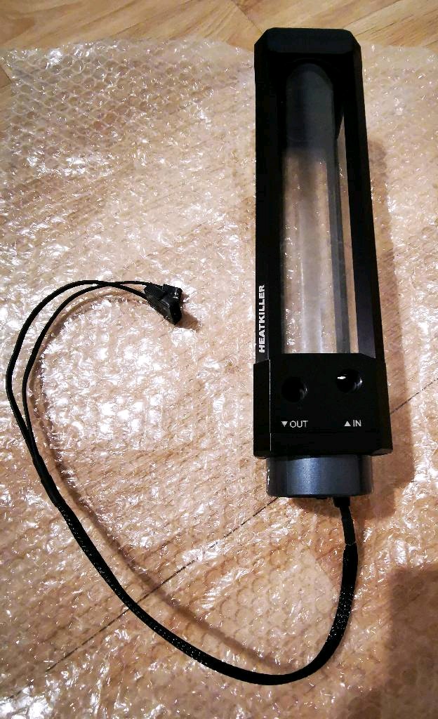

Регистрация: 03.06.2003
Откуда: DE
ну с резервуаром от Watercool Heatkiller помпа VPP755 дружит.
у меня три года как часы отработала пока не продал при переезде, потом взял в качестве запасной еще одну.
