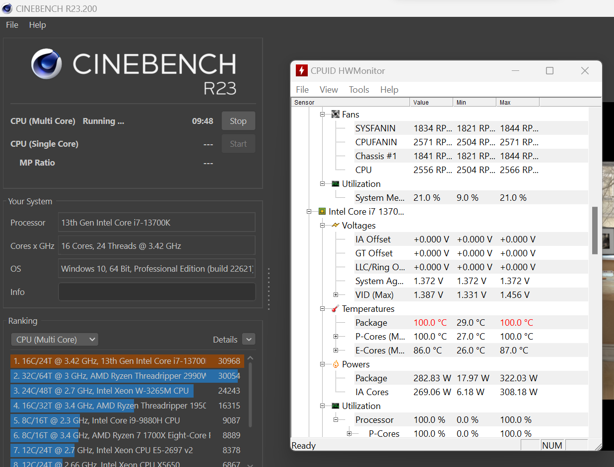

Снимок экрана 2023-02-17 205917.png [ 201.54 КБ | Просмотров: 700 ]

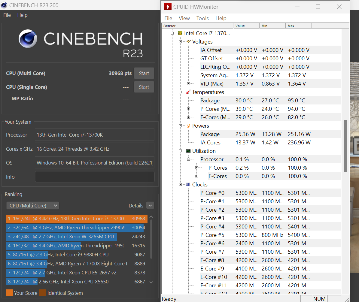

а вот сток..так что надо понимать сколько у кого плата лупит вольт на стоке
Снимок экрана 2023-02-17 210250.png [ 161.64 КБ | Просмотров: 697 ]
У меня в стоке 250-255
I7-13700к(p5.5/e4.4/4.9) , Gigabyte z690ud, 2x16 DDR4, Gigabyte RTX 4090 Gaming OC, Deepcool PQ 1000m.
Регистрация: 25.03.2021
Orbit811
Лимиты возможно стоят на 250 ватт
