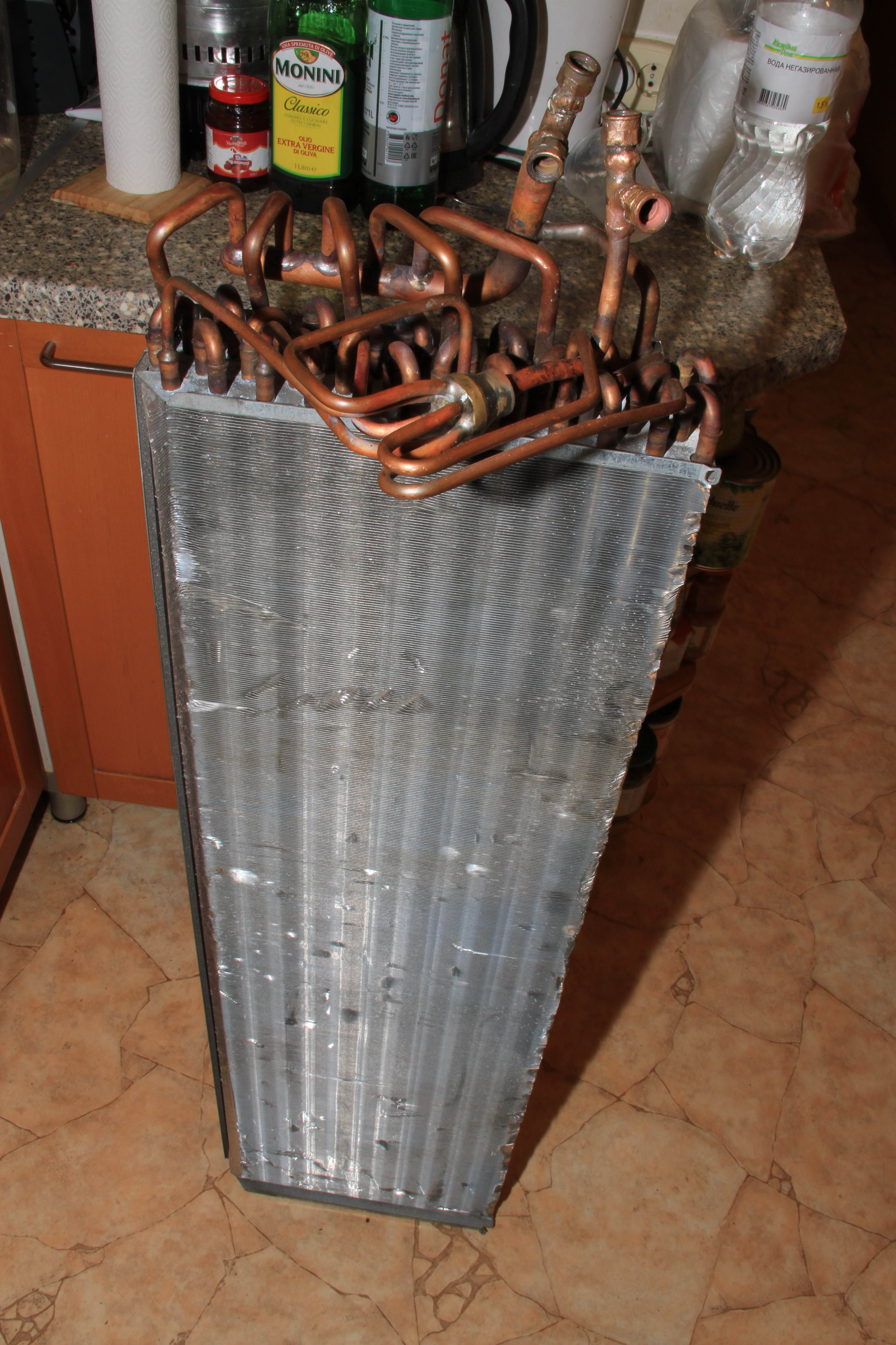

Aperio понял, вопросов нет. Статью читал - оч. интересно :) Можно поискать промышленные испарители - мне удалось за 1000, но прямоугольный (100*40см)
Типа таких:

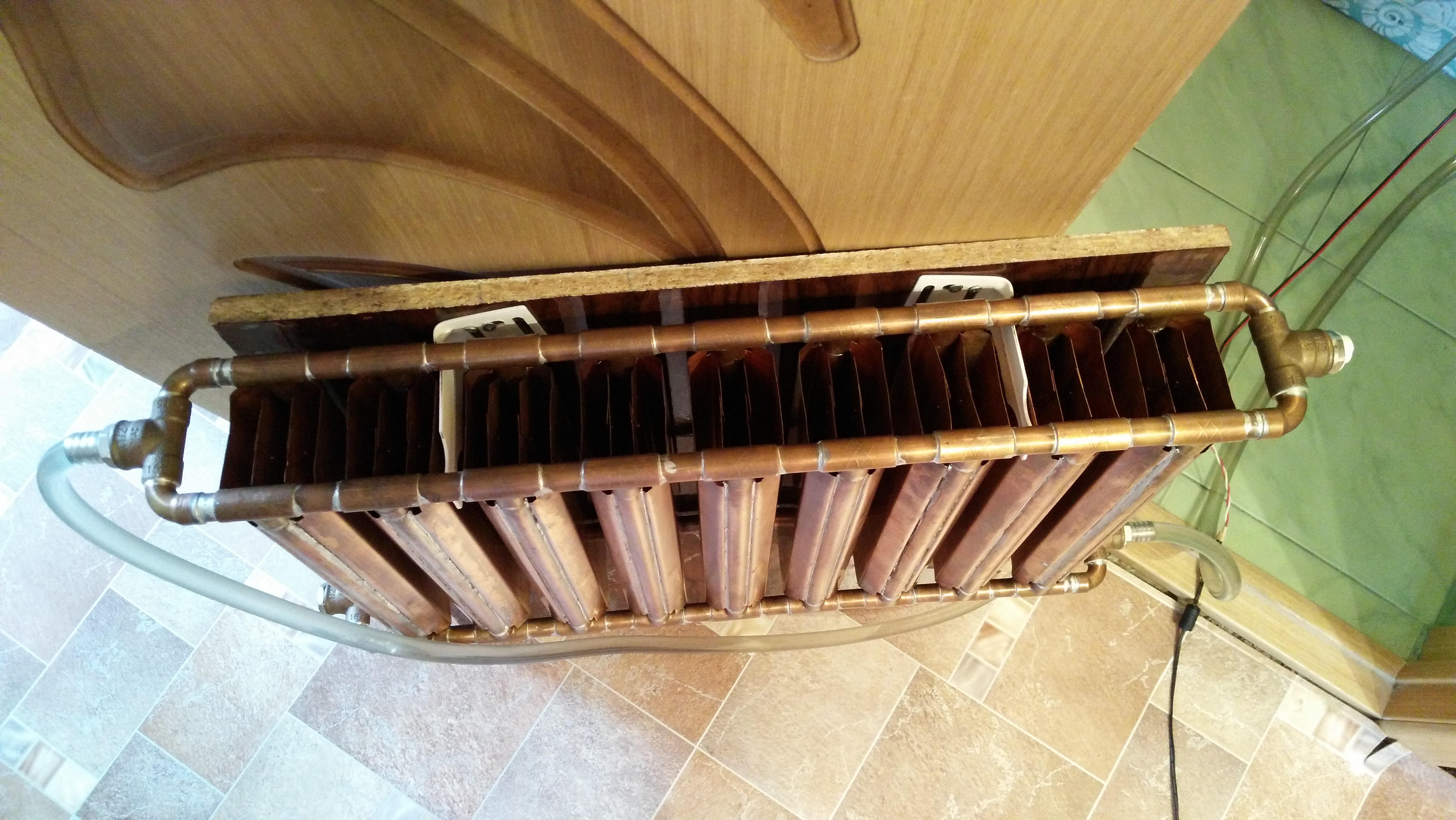

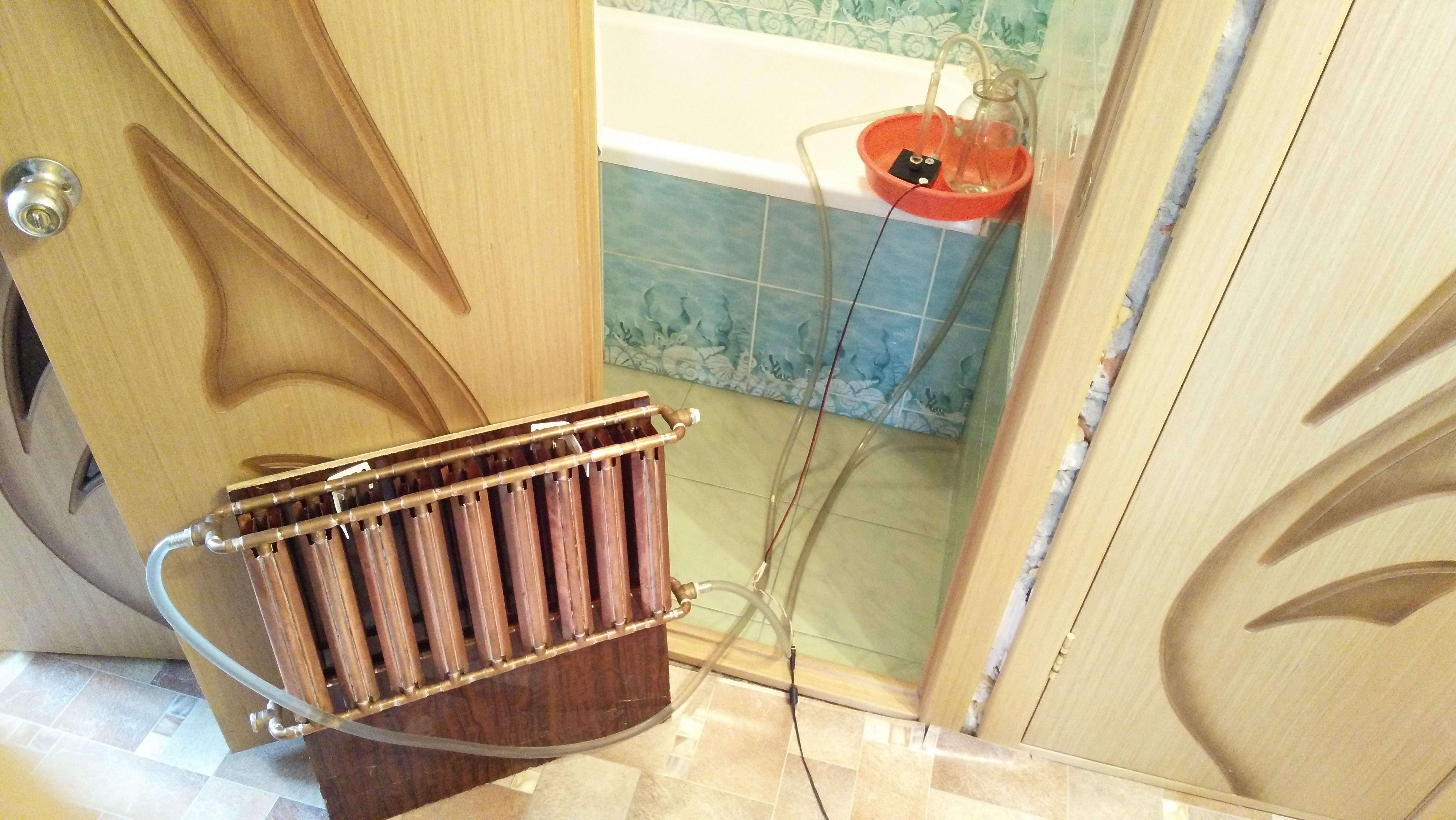

Расскажу про самодельный полностью медный паянный радиатор.
Скорее всего, это представляет только теоретический интерес.
Навряд ли кто-то когда-то повторит, я в том числе. :D
Это фотки с сегодняшней чистки радиатора, первая чистка за 4-5 лет использования, правда, не знаю зачем..
IMG_20180303_153742.jpg [ 4.42 МБ | Просмотров: 2623 ]
IMG_20180303_153804.jpg [ 4.63 МБ | Просмотров: 2623 ]
Трубки паяны флюсом для сборки медных труб + припой для этого же. Медная лента к трубкам припаяна обычным ПОС-61.
Использовался паяльник, фен и газовая горелка.
Размеры радиатора внешние: 540 х 335 х 92 мм - Д (от первого ребра до последнего без скоб) х В х Г.
Трубки 15 мм (диаметр внешний). Внутри вертикальных трубок находятся медные спиральки, закрученные с шагом 2 см, для срыва потока.
Ребра высота 300 мм, толщина 0,3 мм.
Сложности при сборке
- чтобы сильно не повело (все равно случится, поэтому смирится и по возможности контролировать-учитывать)
- припаивать последнюю половину ребер
Эффективность
Нагруженный 100 Вт ЦП + малонагруженную/маломощную видеокарту + мосфеты/чипсет МП = охлаждает нормально.
В игрушках с нагруженной мощной (200+ Вт) видеокартой уже не справляется, минут через 15 температура воды 45 С. Тогда в помощь радиатору сверху кладется блок из пяти вентиляторов на малой скорости.
Фотки процесса создания как-нибудь потом, если кому интересно будет. Начал делать, а тут по 5 фоток в сообщении, у меня же фоток более 10 набирается.

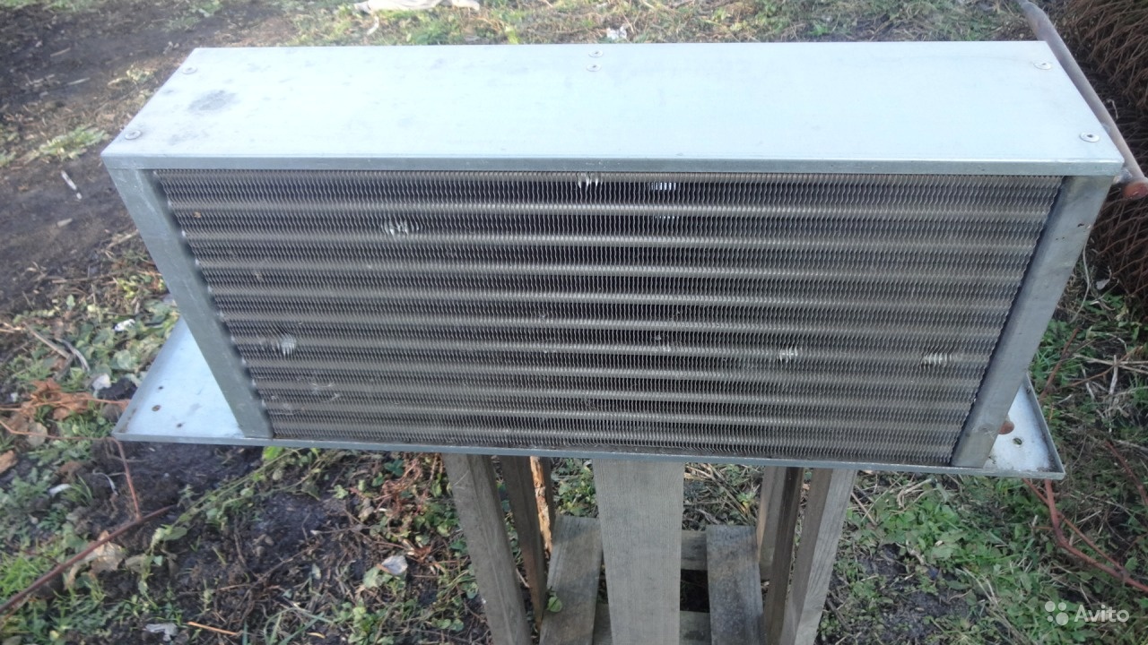

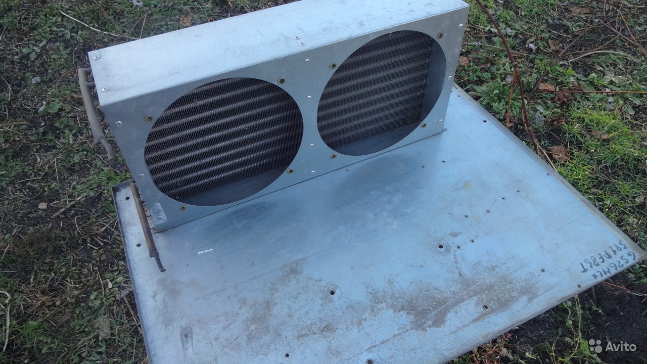

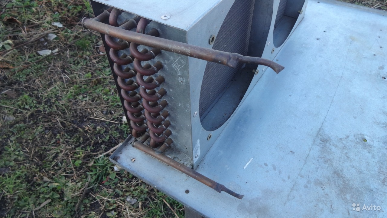

Зачем 6000 тратить можно вот такое за рубль найти:
3161303977.jpg [ 307.7 КБ | Просмотров: 2593 ]
3161303471.jpg [ 392.67 КБ | Просмотров: 2593 ]
3161300708.jpg [ 369.67 КБ | Просмотров: 2593 ]
Сам живи и другим давай жить

Hey писал(а):
А как гарантированно найти
Если у меня получилось 2 раза, то и у других получится, при условии, что я никакой не Шерлок. 2 шт. вон таких сверху и ещё один вот такой. Конечно в кожухе получше будет, т.к. можно всё это безобразие в божеский вид привести.
