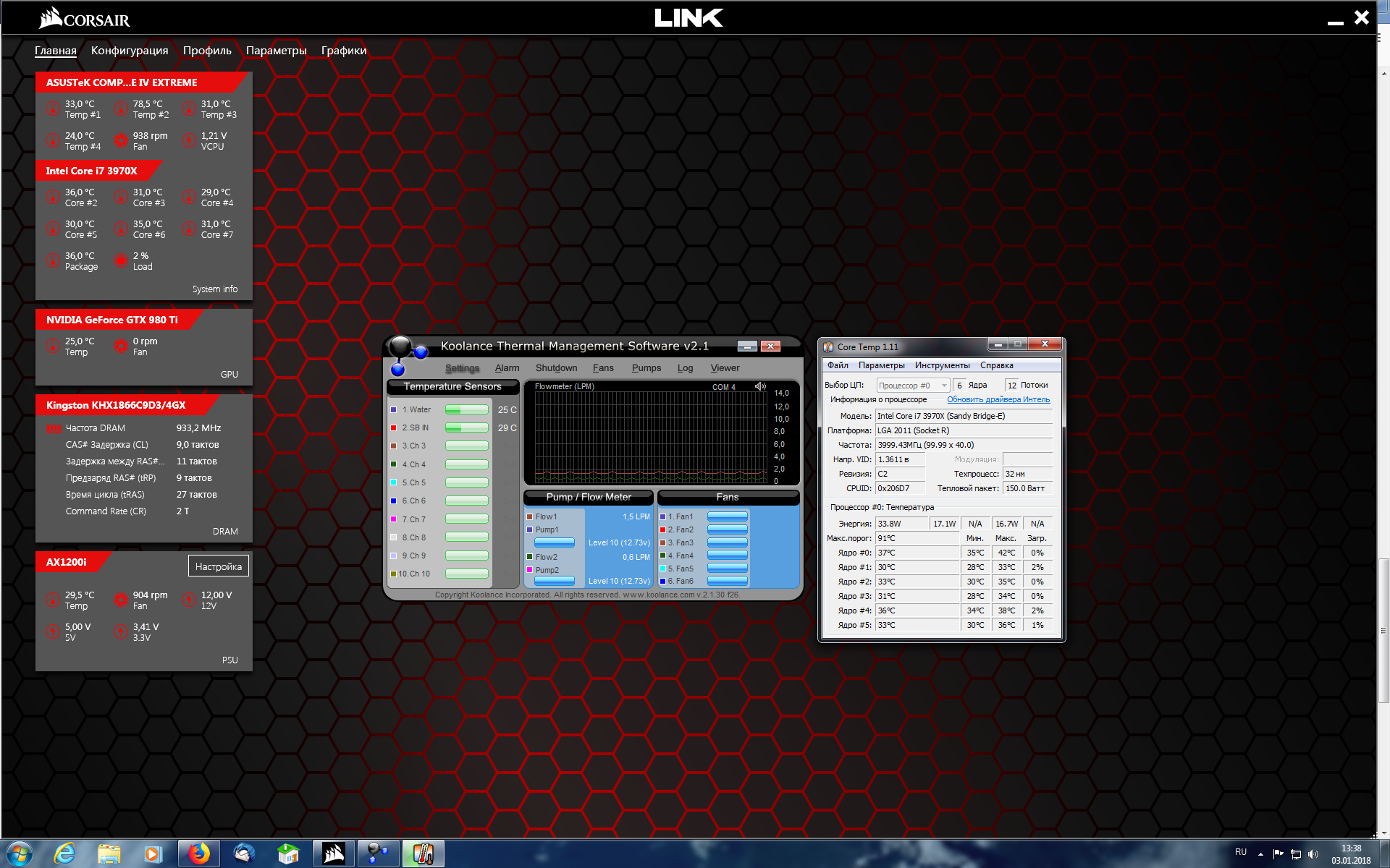

Достался по случаю INS-FM 18 в( системе уже давно стоит INS-FM 16) подключил их для тестов один за другим (контроллер TMS 205+EB), ну и результат на фото (FM 16 первый 18-второй). Может кто сталкивался с подобной проблемой?

d(@)c
Это не проблема - это фича...
Расходомер INS-FM 16 - наше всё, очень точные приборы + начинают измерять расход с 0,1л/мин. ...
Все остальные расходомеры от Ку основаны на принципе турбины желают иметь Большой расход... При малом расходе теплоносителя они работают не совсем корректно(надеюсь в ПО контроллера установили реальный IO шлангов/трубок и указана корректно модель расходомера)...
А у вас как раз тот самый случай - малый расход теплоносителя, который не позволяет расходомерам 17/18/19 серий корректно считать и как результат этот расходомер превращается в банальный Индикатор расхода и не более...
Усё нормально у вас... INS-FM 16- эталон у Ку...

atlonn писал(а):
d(@)c
С наступившим) Собственно так и предполагал :beer: , cкоро доедет 452 резервуар и поставлю 2 помпы последовательно и пожалуй возьму еще пару 16 (нравятся они мне)
Конечно)
