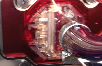

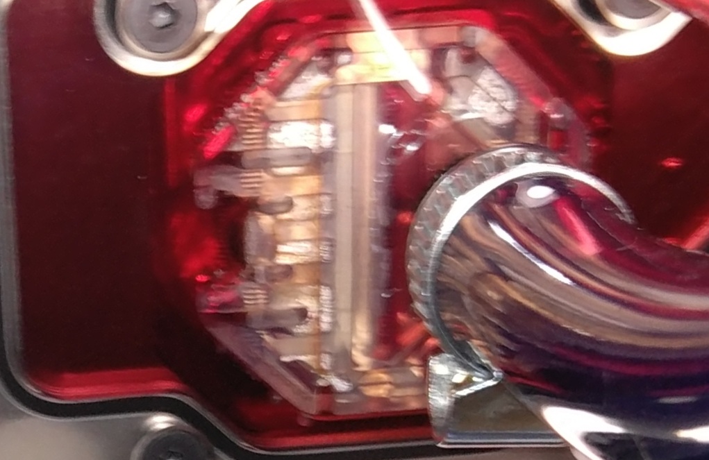

Регистрация: 06.11.2017
Почему жидкость не поступает в область с рёбрами?
red.jpg [ 152.42 КБ | Просмотров: 1037 ]
Регистрация: 11.03.2008
Откуда: Норильск...
beavis81
Это фото в 3D?
