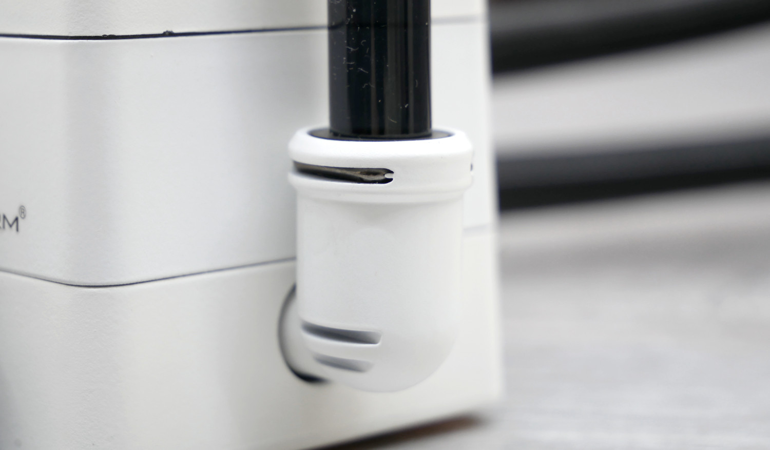

На тесты получил Deepcool Captain EX 240 White RGB. Именно RGB-модификация уже получила изменения в конструкции помпы и новую ревизию.
Трубка получила уплотнительное кольцо и фиксирующую скрепку, чтобы трубка не вылетала.

Ну я рад конечно что до них дошло что трубку надо чем-то фиксировать в штуцере. Но мне от этого не легче :lol:

имею белую версию Deepcool Captain EX 240 без RGB , но скрепка фиксации трубки присутствует.

uservvo Хм, значит, производитель выпустил задним числом и другие модификации основного продукта с исправлениями, но без упоминаний и заявлений.

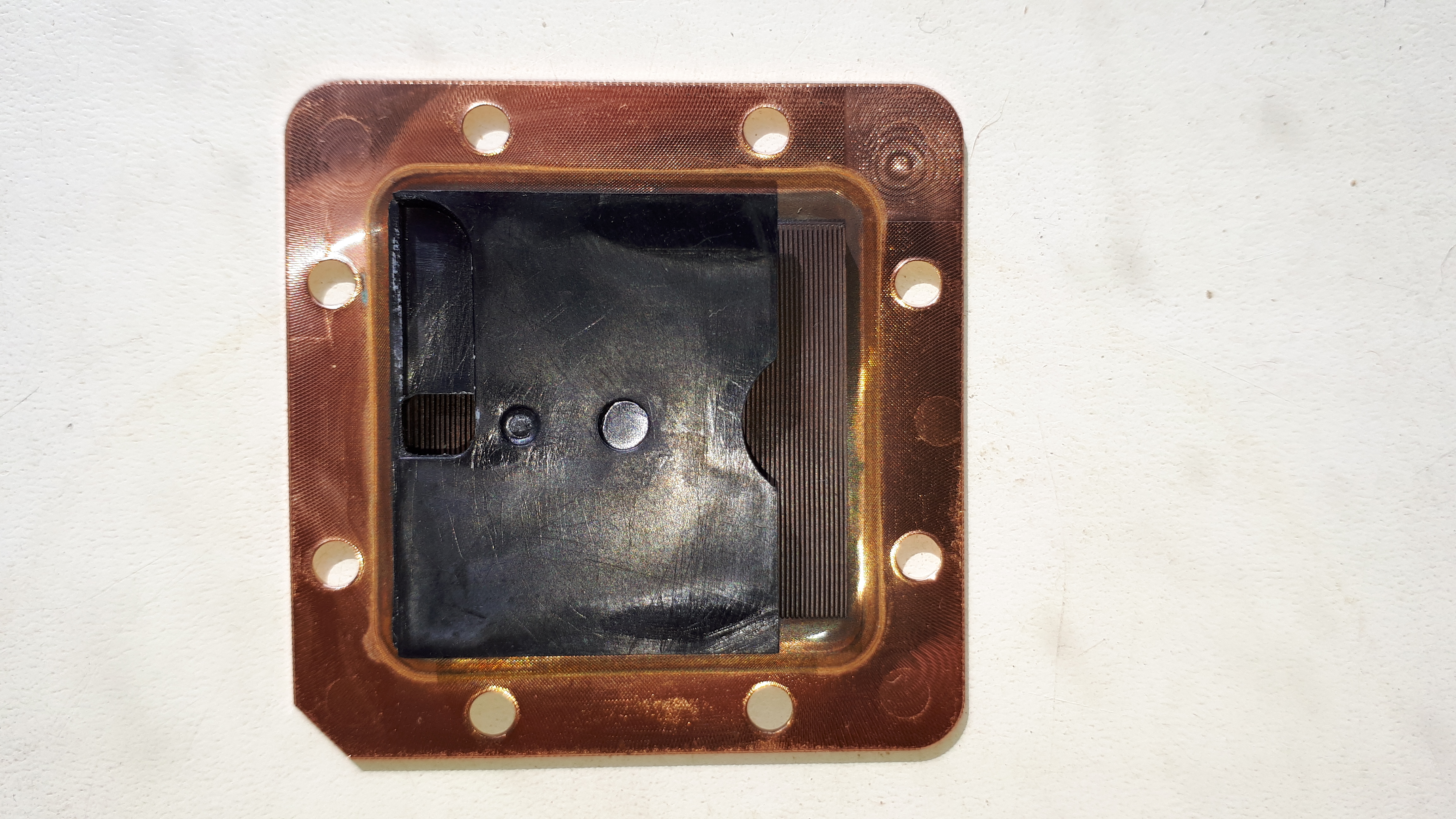

Кому интересно - фото водоблока 360\240, сверху распределитель потока.

Вот смотрю я на фотку водоблока и не совсем понимаю - как там циркулирует вода??? Вода подаётся поперёк (???) рёбер? По логике крышкуа должна быть развёрнута на 90 градусов. Или я ошибаюсь?
