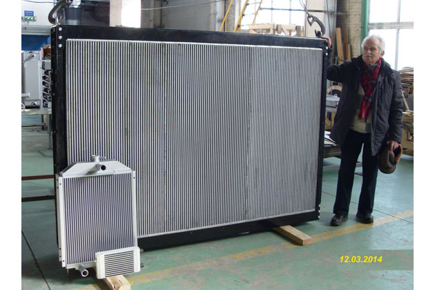

Подскажите пожалуйста автомобильный радиатор, который был бы эффективнее топовых компьютерных, типа MO-RA 420 Pro, Gigant 3360.
Видел большие, для комбайнов Дон, 6 рядные. Пойдут? Или не проймут вентиляторы?
Регистрация: 11.03.2008
Откуда: Норильск...
KashtanPalash
Угу...
e9cae128-7dcf-4ca0-af1a-a9fda27db076.JPG [ 64.75 КБ | Просмотров: 10714 ]

atlonn писал(а):
KashtanPalash
Угу...
Это для БЕЛАЗа.
