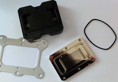

nag77 писал(а):
Какой конструктив внутри китайца? Я о наличии разгонной пластины. Срежет поток прилично. Нужна ли она там для охлаждения бэка.
Китаец довольно примитивный, все ухищрения отсутствуют как класс. Две симметричные камеры в крышке направляют и принимают поток, оребрение в подошве символическое. Единственное что хорошего - солидный вес этой самой подошвы, но одновременно как-то не по себе, что такая тяжесть будет лежать на карте и гнуть ее вниз. Убедился, что правильно сделал, что не стал металлическую крышку брать.
По прямому назначению этот ватер барахло полное, Xeon W-3175X точно не вытащит. Китайцы еще и поднасрали, креплений в сокете 6, а в комплекте (и в мануале) крепеж только на 4 точки.
IMG_20210507_112133.jpg [ 230.61 КБ | Просмотров: 1246 ]

Leonator я тоже немного офигел когда два рам блока к бэку прилепил, помогла подставка от 2080ти осталась
