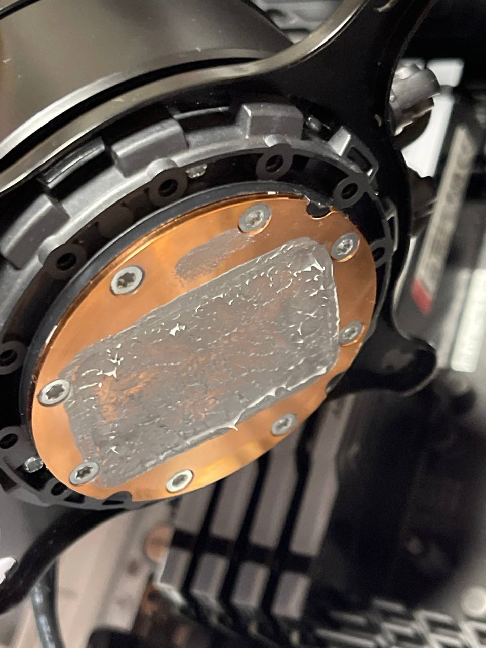

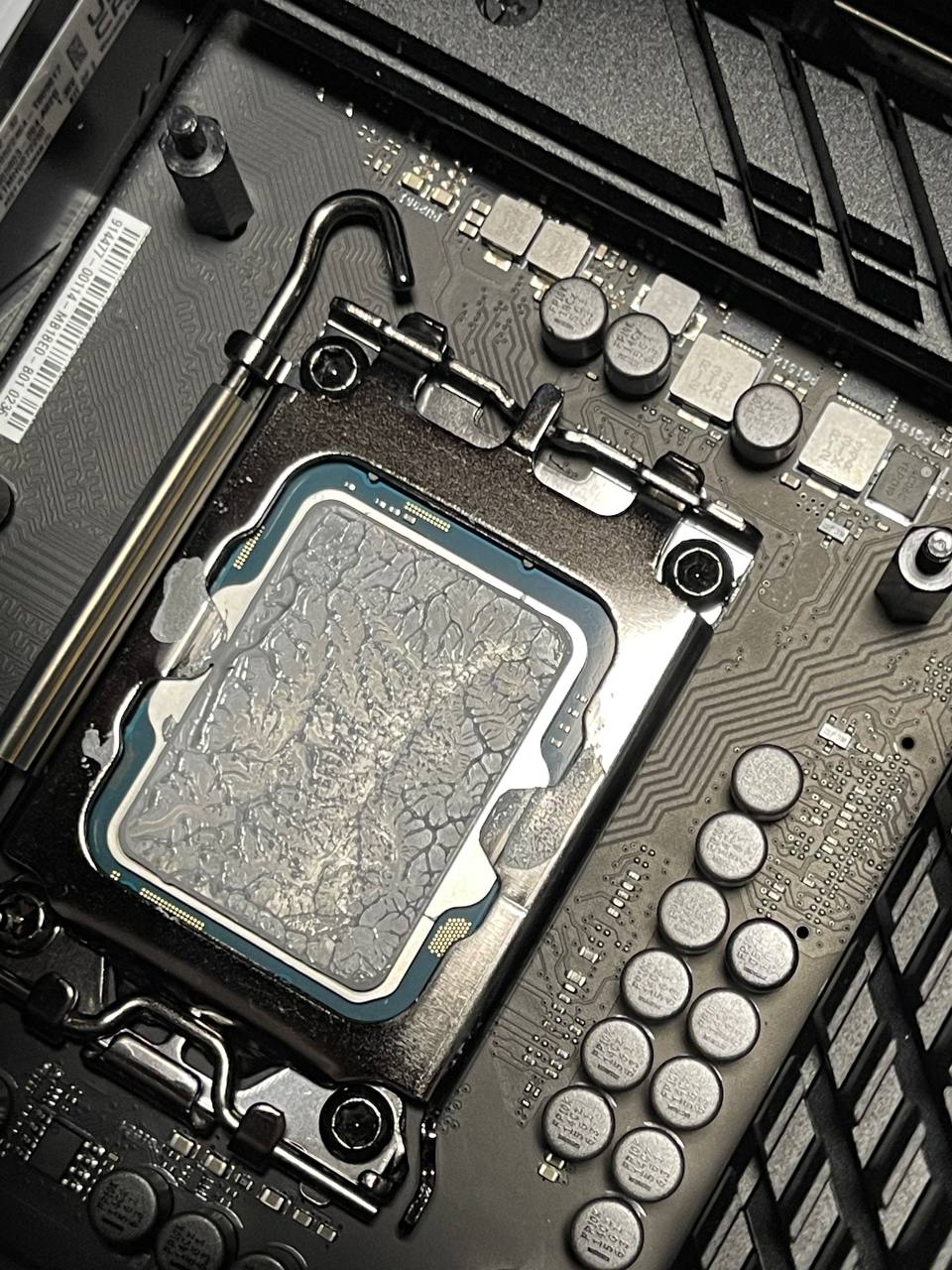

Здравствуйте. Есть проблема с температурой процессора 13900к на nzxt kraken x73 (новая)
В стоке при тесте сайнбенг цп тротлит, температура 100 или чуть больше, потребление цп ~305ватт.
При лимите цп в 250ватт, так же тротлит, температура 100
Если выставить лимит 200ватт, температура около 88 в Сайнбенч.
Прижим вроде нормальный (фото прикрепил), помпа работает на 2400. Куда еще смотреть ?

Переставил водянку с другого компа - corsair icue h150i elite, температура упала прилично, пока тестирую. На другом компьютере температура где nzxt kraken x73 выросла с 70 до 90, очевидно имеет место брак, или не знаю.
Жидкость прогревается, вроде циркулирует, помпа работает, ну по крайней мере показывает что работает.
P.S. Гуглил, по nzxt kraken очень много негативных отзывов, наверное такое качество.

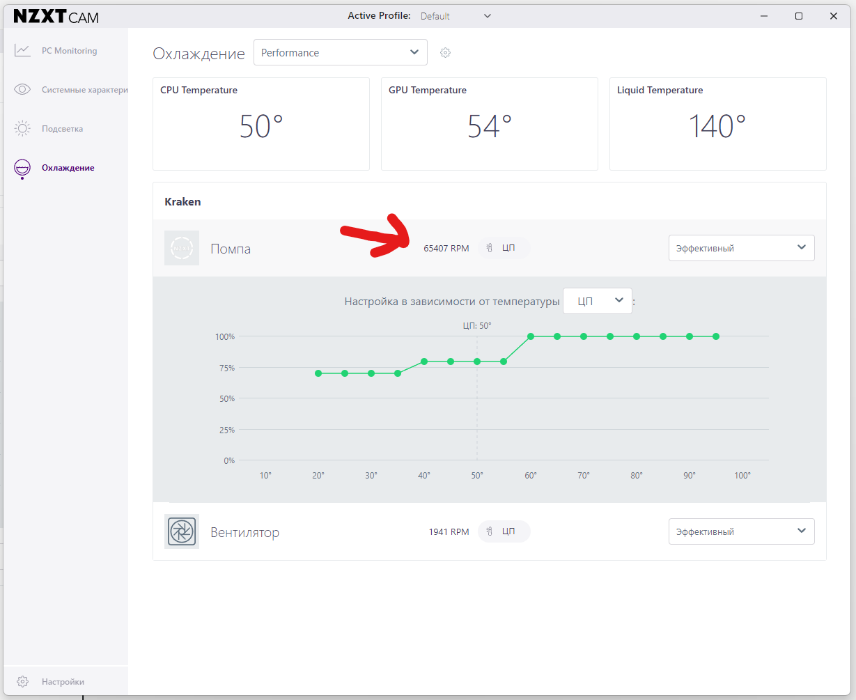

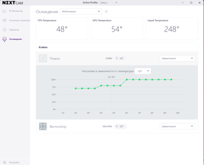

Это что помпа отъехала? Не прошло и недели... Температура жидкости скачет сильно, то 31 градус, то 140 градусов, бывает и 248 градусов., скорость помпы в основном 0 показывает, а иногда 65к

Регистрация: 27.01.2017
Аналогично с kraken 280, приложение ведет себя своей жизнью, рисуя температуру жидкости в простое то 0, то реальные 28-30 градусов. Обороты помпы тоже считываются как у тебя на скрине, то 0 то 65 тыс. Охлаждает в целом нормально, но глюки с ПО имеют место быть.
