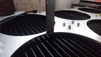

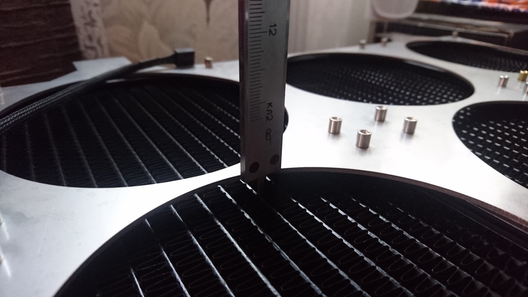

testnnov1 писал(а):
Noiseblocker и куча Thermalright серий с круглой рамкой под процессорный радиатор - тоже достойные качественные вертушки
Эти вентиляторы круглой рамкой вплотную соприкасаются с телом радиатора, соответственно нет потерь.
С радиатором СВО ситуация другая. Вентилятор находиться на удалении от ядра, что при круглой рамке вентилятора даст потери.

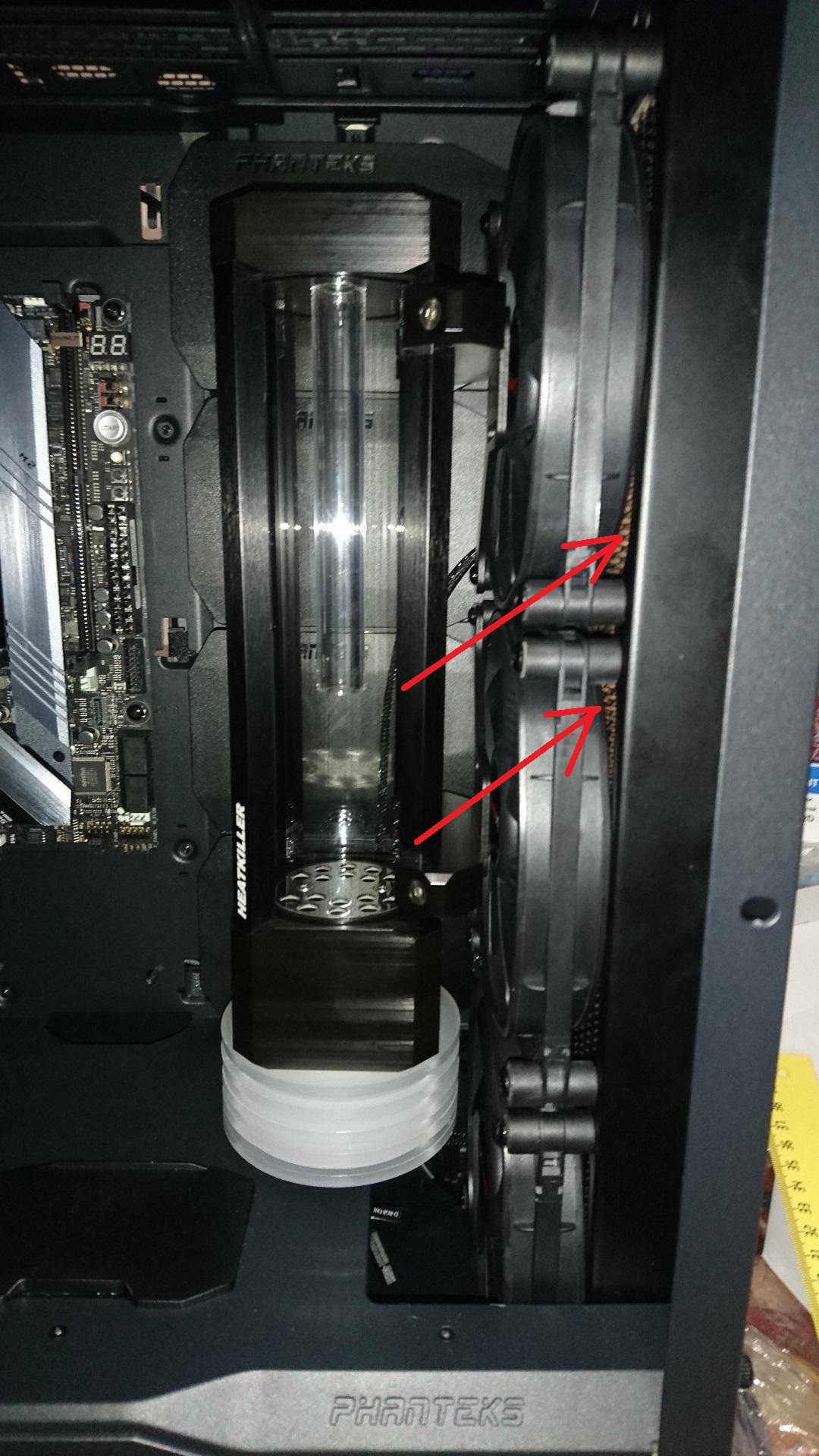

DSC_1153.JPG [ 415.37 КБ | Просмотров: 1008 ]

Ну и ну, а зачем они такие усечения сделали с щелью у оснований уголков?
Если есть желание, могу дать чертеж переходной пластины именно под требуемый альфакул и SW3. В любой рекламной конторе лазером вырежут из оргстекла за 5-10$.
