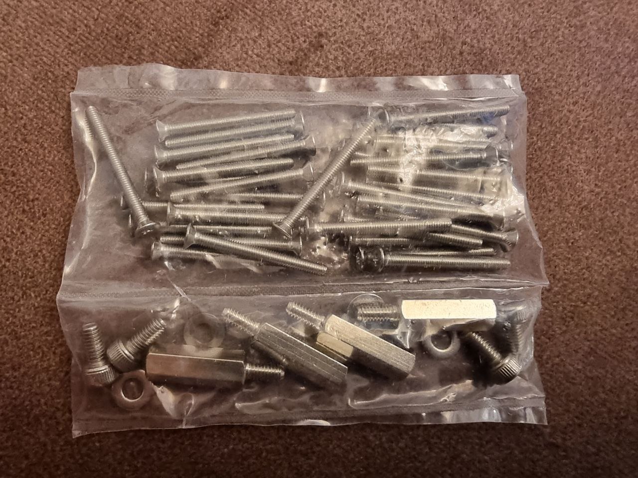

Сейчас просмотрел, в коробке нет никаких винтиков. Только вот такой пакетик и ещё один с длинными винтами.
Не совсем понимаю пока, для чего стойки нужны, наверное для крепления декор решётки. Кстати, никакой инструкции в коробке нет.

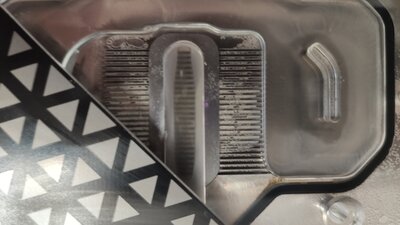

1.jpg [ 239.89 КБ | Просмотров: 782 ]

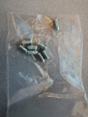

IMG_20221009_210635.jpg [ 3.74 МБ | Просмотров: 759 ]
Может конечно идут вместе с решетками, тк я мора и решетки вместе заказывал, но то что у меня они были не в пакете это точно. Часть была вкручена в мора и часть валялась в коробке\упаковке и по этому я их чуть не выбросил.
Добавлено спустя 39 секунд:
8 штук по 4 штуке на каждую сторону, тк мора-3 про.

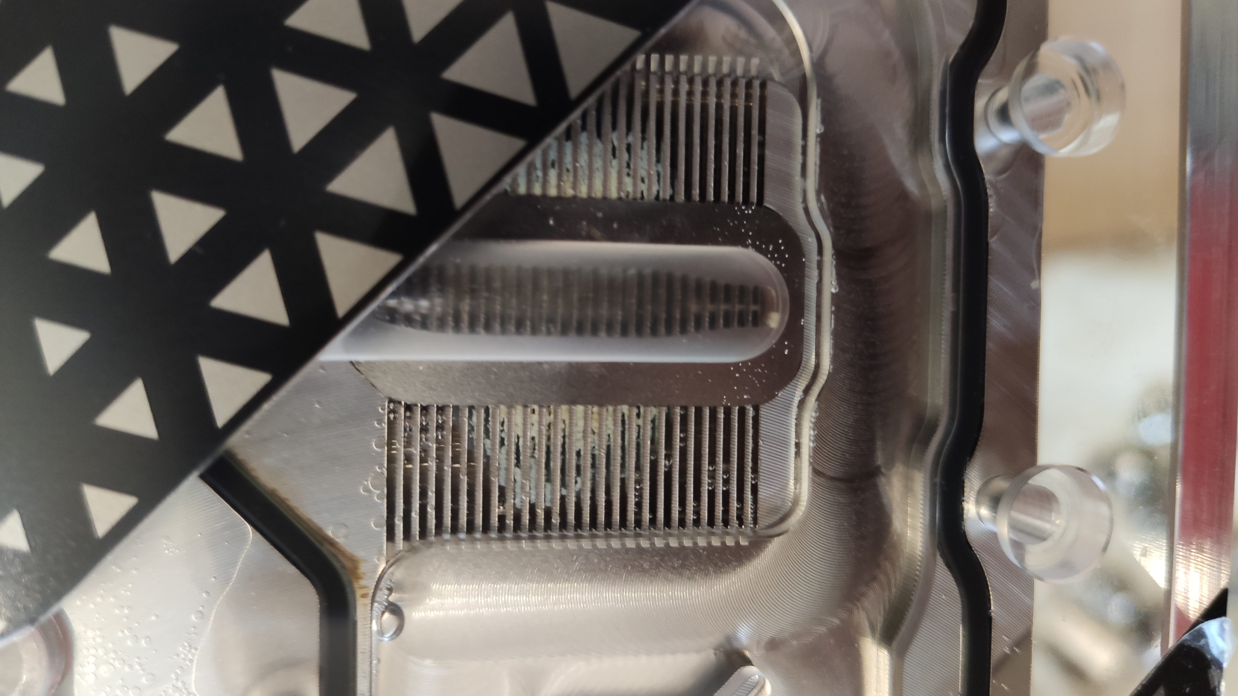

IMG_20221103_152906.jpg [ 3.86 МБ | Просмотров: 558 ]

Пробовать вот тем самым шлангом от душа в порты туды-сюды давлением водопровода пропихнуть т.с. --- поглядеть на результат...
Химию не стану рекомендовать для вас --- возможна порча оборудования т.с. ...
Думается соли/минералы с водицы отложились на микроканалах --- у себя бы лимоночкой иль ещё лучше соляночкой в 35-50% пролил бы и делу венец...

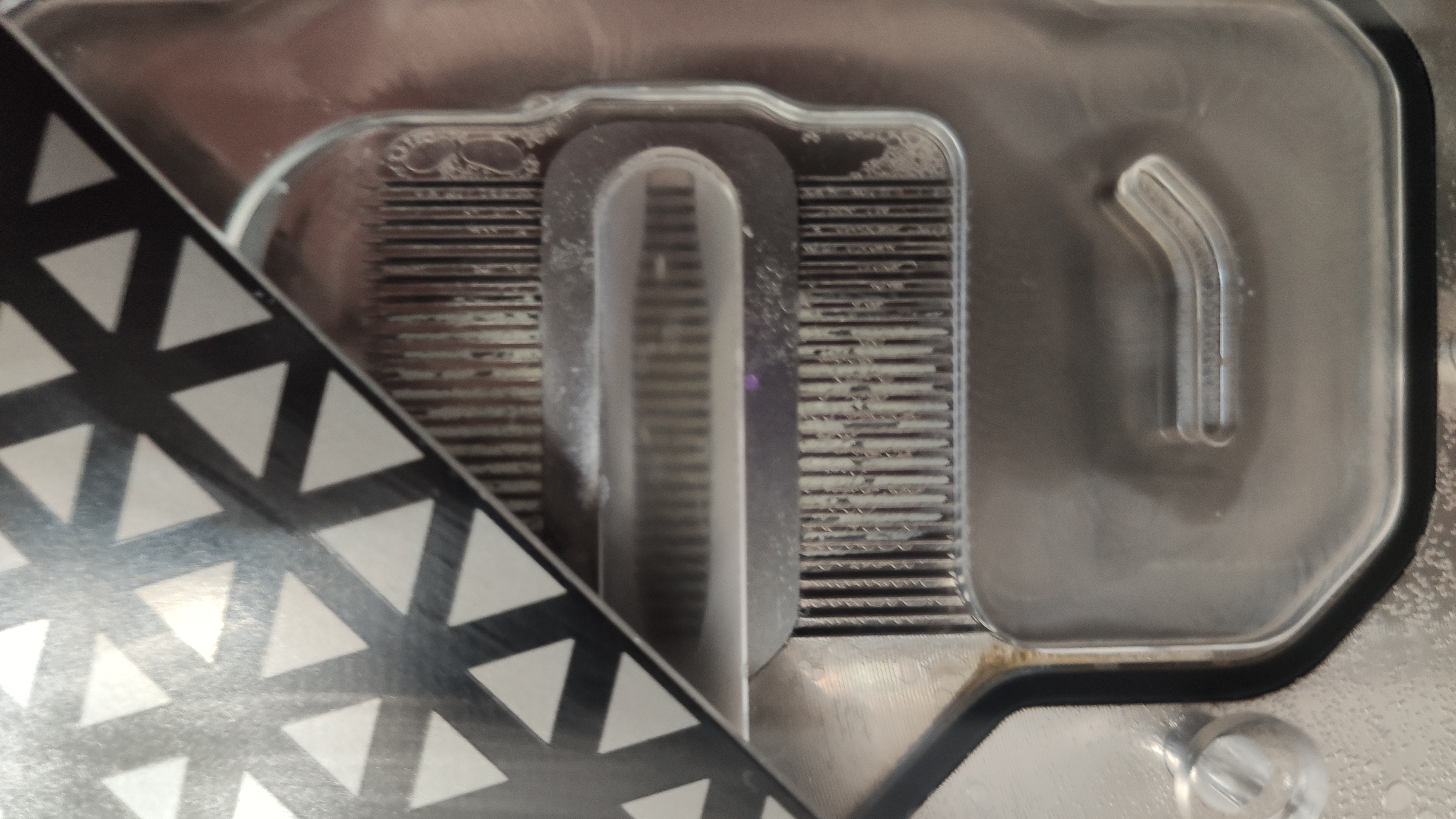

IMG_20221106_142325.jpg [ 3.32 МБ | Просмотров: 480 ]
Регистрация: 24.03.2006
Откуда: Moscow
Фото: 266
SkipperS отличный результат. Лимонку можно, не ненадолго, и чуть подогретую, но в нашем случае не выше 50 гр. Испортить реально будет обидно
