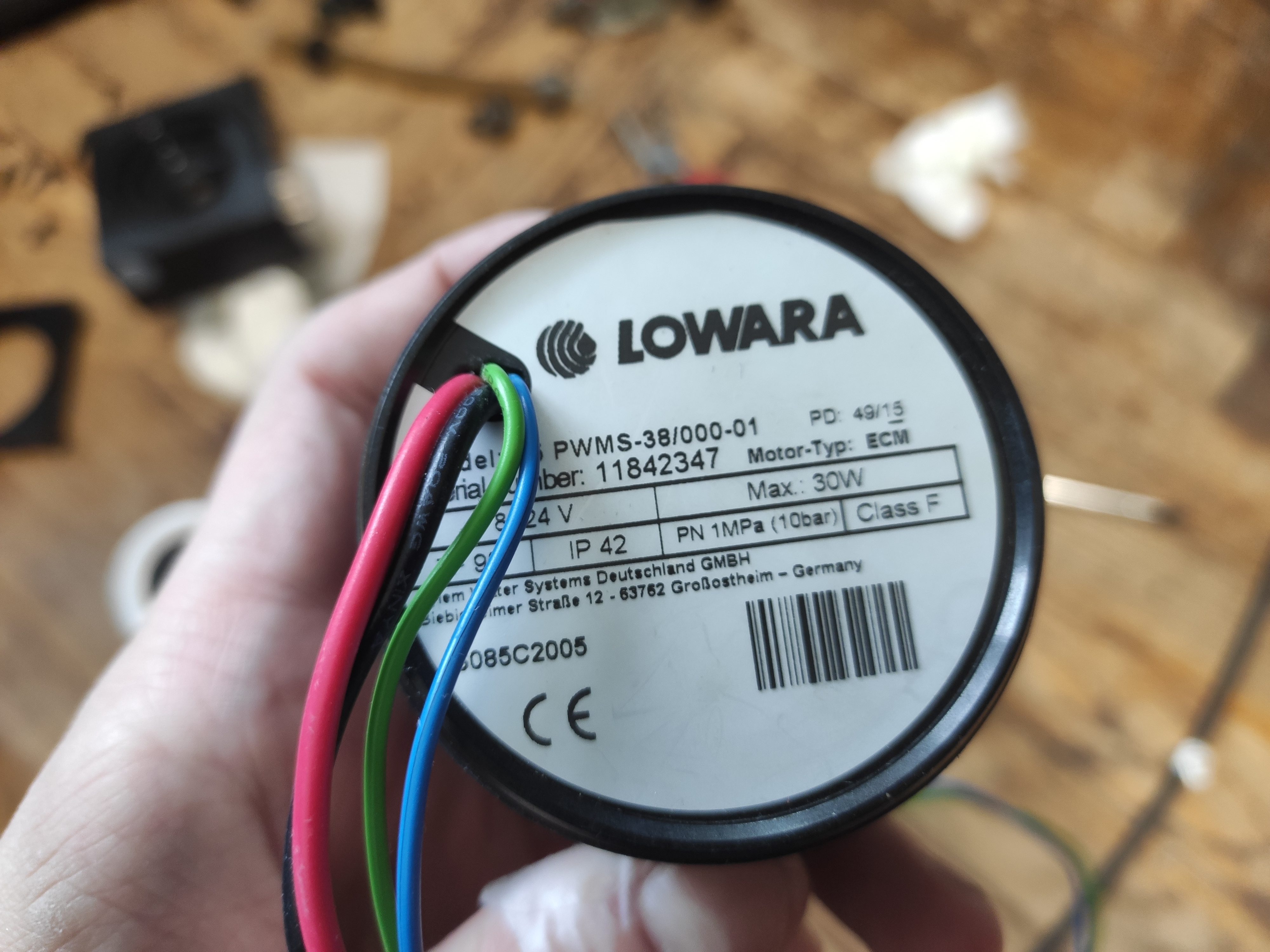

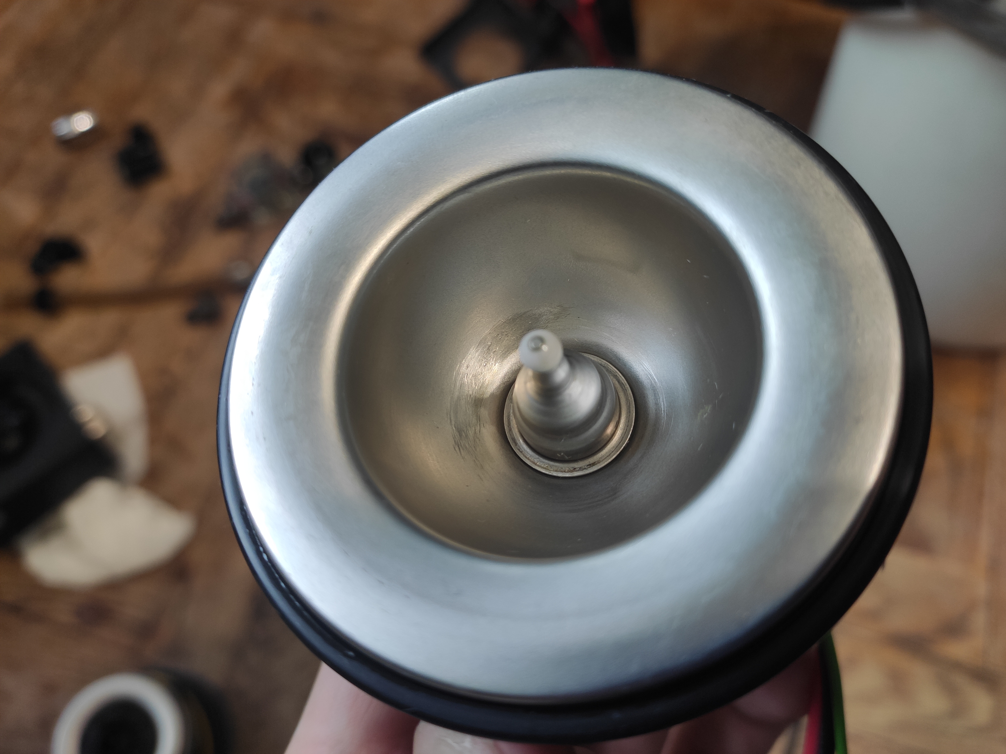

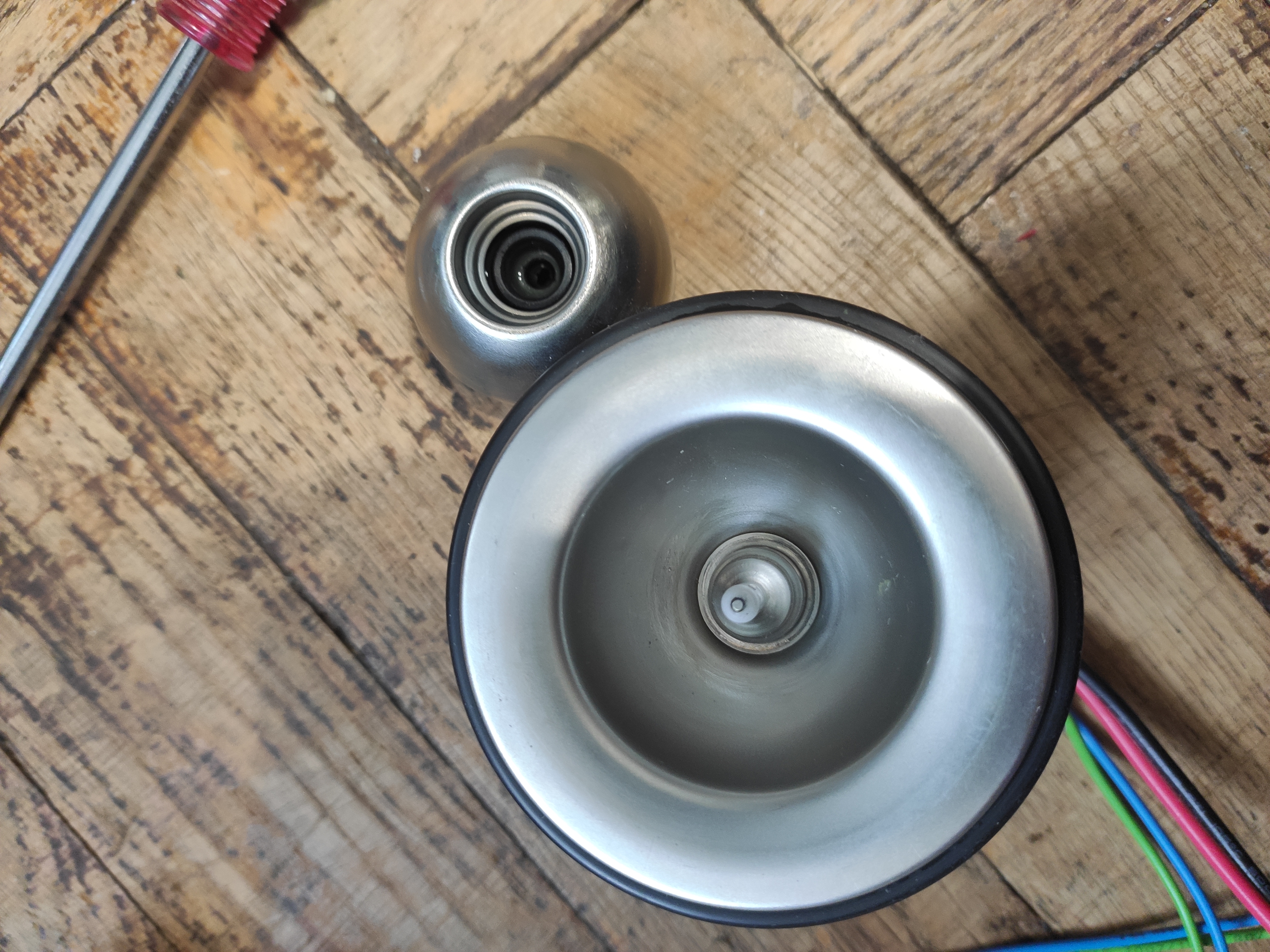

S1ayeR писал(а):
Лично у меня умерло 2 помпы от EK D5 G2 PWM, с ацеталевым топом. Обе продержались 4-6 месяцев, потом у импеллера съело сердечник, весь контур в черной пыли от износа и у обоих насосов в чашках задиры от перекоса импеллера.

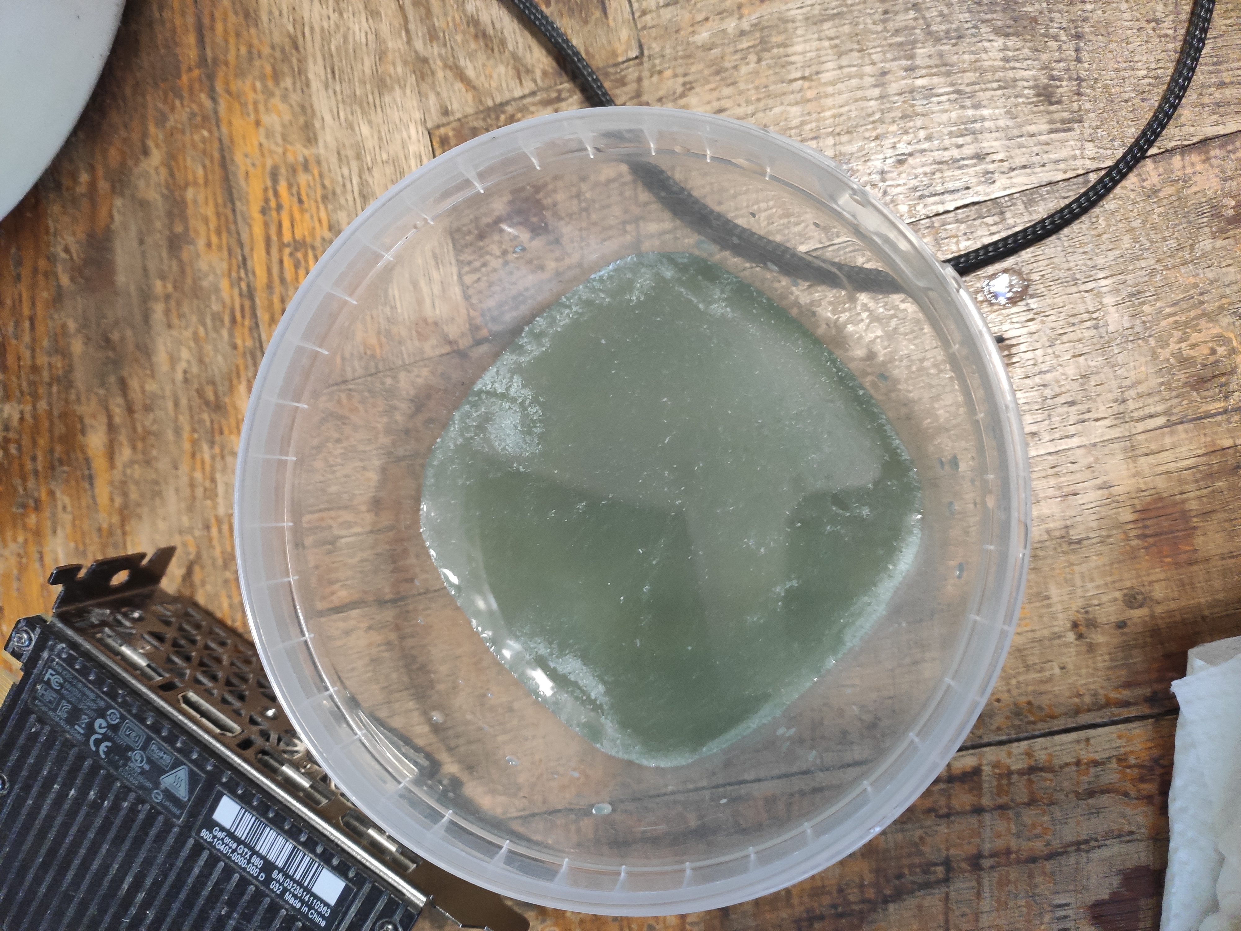

Вот у меня точно так же. Пару дней назад умерла вторая помпа от ek d5 g2. Разобрал помпу увидел тоже что и вы описываете, причем до нее стояла xspc d5 с ручным регулятором и точно так же вышла вышла из строя. Обе работали по очереди на одном топе от ек pump combo d5 x-res csq. Я не знаю с чем это связано, но что то не долго они у меня живут, возможно из за того что использую обычный дисцилят или какой то кривой топ? Когда сливал жижа была достаточно темного цвета, теперь наверное понятно из за чего и на прошлой помпе была точно такая же история с жижой...
пострадавший:

Фото того, что было в контуре... :crazy:

Топ убил помпы
https://www.overclock.net/threads/somet ... p.1621836/

coka да, я читал и автор темы описывает все тоже самое как и у меня. Ему ekwb ответили, что, мол были конструктивные недостатки в его топе, хотя как это возможно не пояснили... Да, у меня топ примерно тех же лет выпуска, что и его, только совмещенный с резервуаром. Но мне лично совершенно непонятно, как может топ вывести из строя помпу? :bandhead:

малое расстояние между крышкой и ротором, в работе создает избыточное давление что вдавливает ротор в противоположную сторону, а там керамический шарик который и стачивает посадочное место, ну это так предположение

Оверклок ТОР-а посредством уменьшения внутренних размеров рабочей камеры, т.е. усечением расстояний между раб. колесом и стенками ТОР-а и не только...
Ну не взлетела я, не взле-те-ла...
НеШмагла... ))
Старая история с их ТОР-ами...
