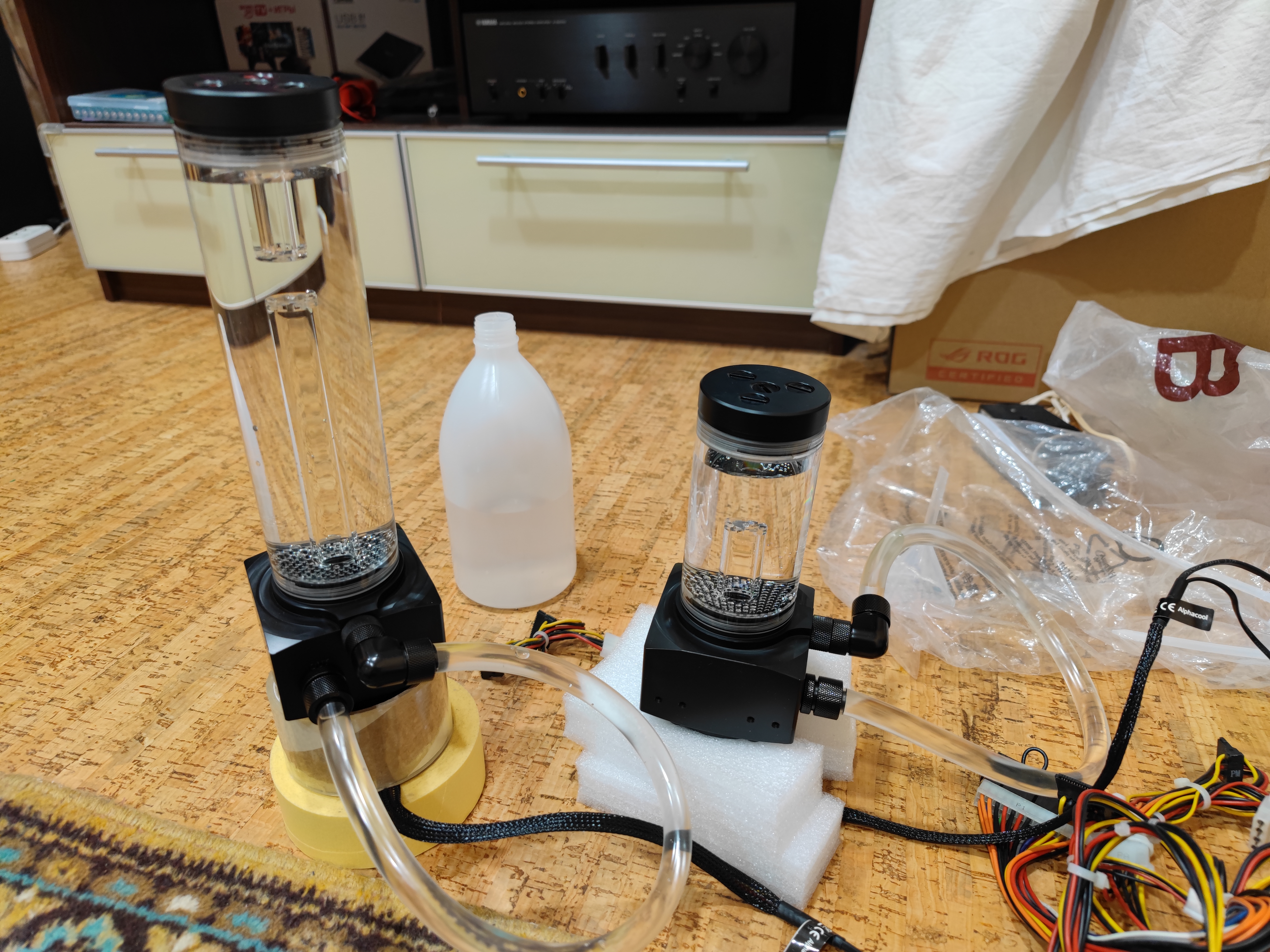

Моя негодуэ...
Забрал комплект Д150 с помпой от Альфакула.
Бежал аж вприпрыжку домой от радости.
Ну и чего - давление держит железно, конечно, но помпа... полное разочарование.
Ужасное тарахтение впроцессе работы. Предыдущая тише воды ниже травы, а эта...
Несколько раз менял местами с большого реза на маленький - не, стало чуть потише может, но тарахтение есть.
Пришел комплект в новой коробке, с новым оформлением.

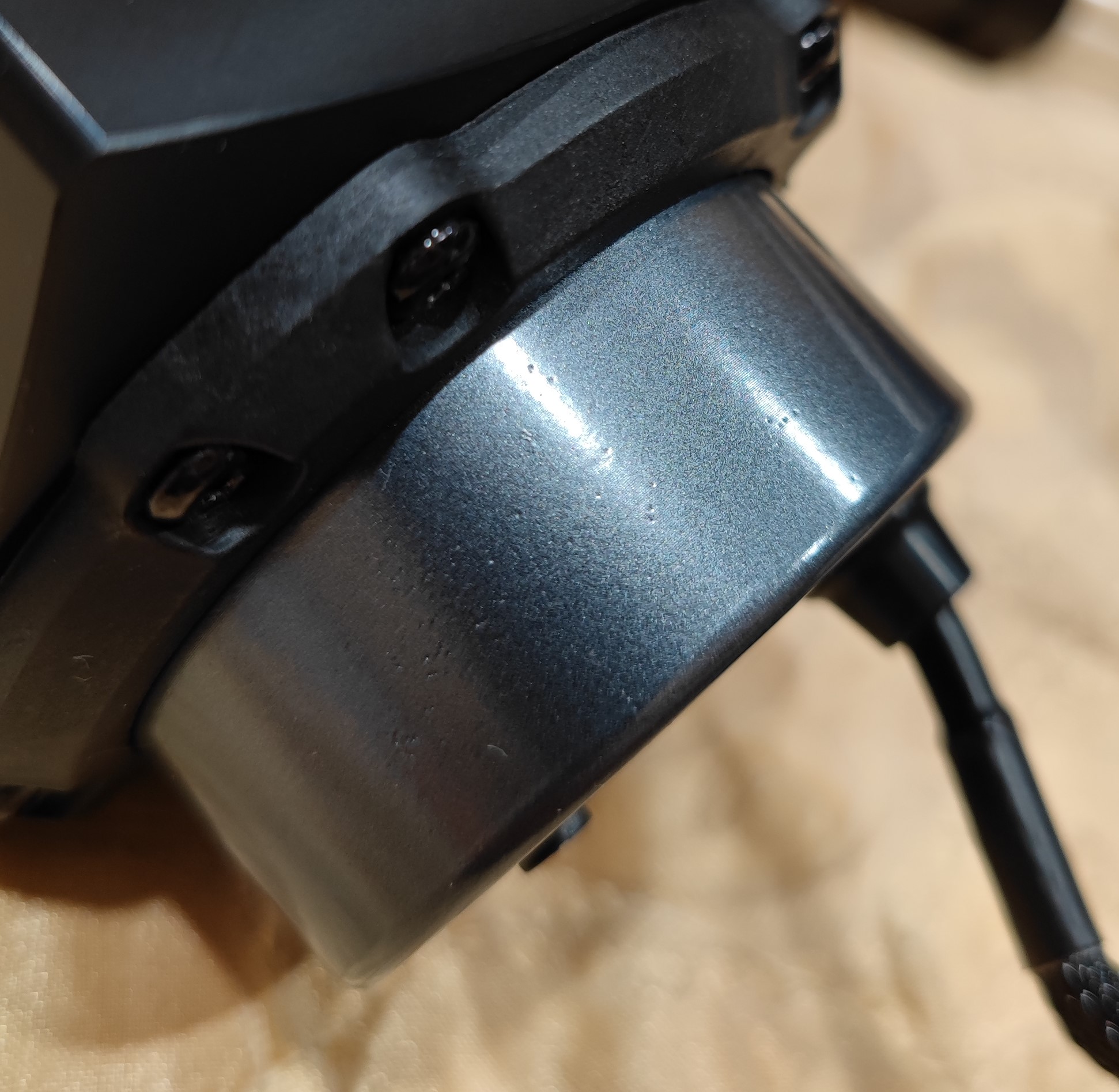

Что хочу сказать. Альфа вообще охренели с качеством продукции.
На верхней крышке заглушки кошмарного качества, с облоем, пластиковые, кривые/косые и даже без фирменного оттиска АС, который был на обоих моих топах.
Металл помпы обработан просто скверно, каверны по всему кожуху.
Сдаю обратно, беру другой экземпляр, в надежде на чудо. Если заглушки - это еще решаемо, то жужжание помпы - нет.
каверны

в процессе сравнения, видно заглушки с облоем
На любых оборотах?
Ryzen 7 5800x3d CO -30, x570 Aorus Elite, DDR4 16GBx2 Ballistix 3600 cl16, ASUS RTX 5070ti TUF, Define R5, Custom Water loop
Регистрация: 24.03.2006
Откуда: Moscow
Фото: 266
tonygks писал(а):
На любых оборотах?
Я проверял на максимуме. Помпа у меня всегда на макс оборотах, не регулирую.
Суть-то в том, что одна может, а другая нет, значит, это конкретный экземпляр, ну, у меня такой вывод.
