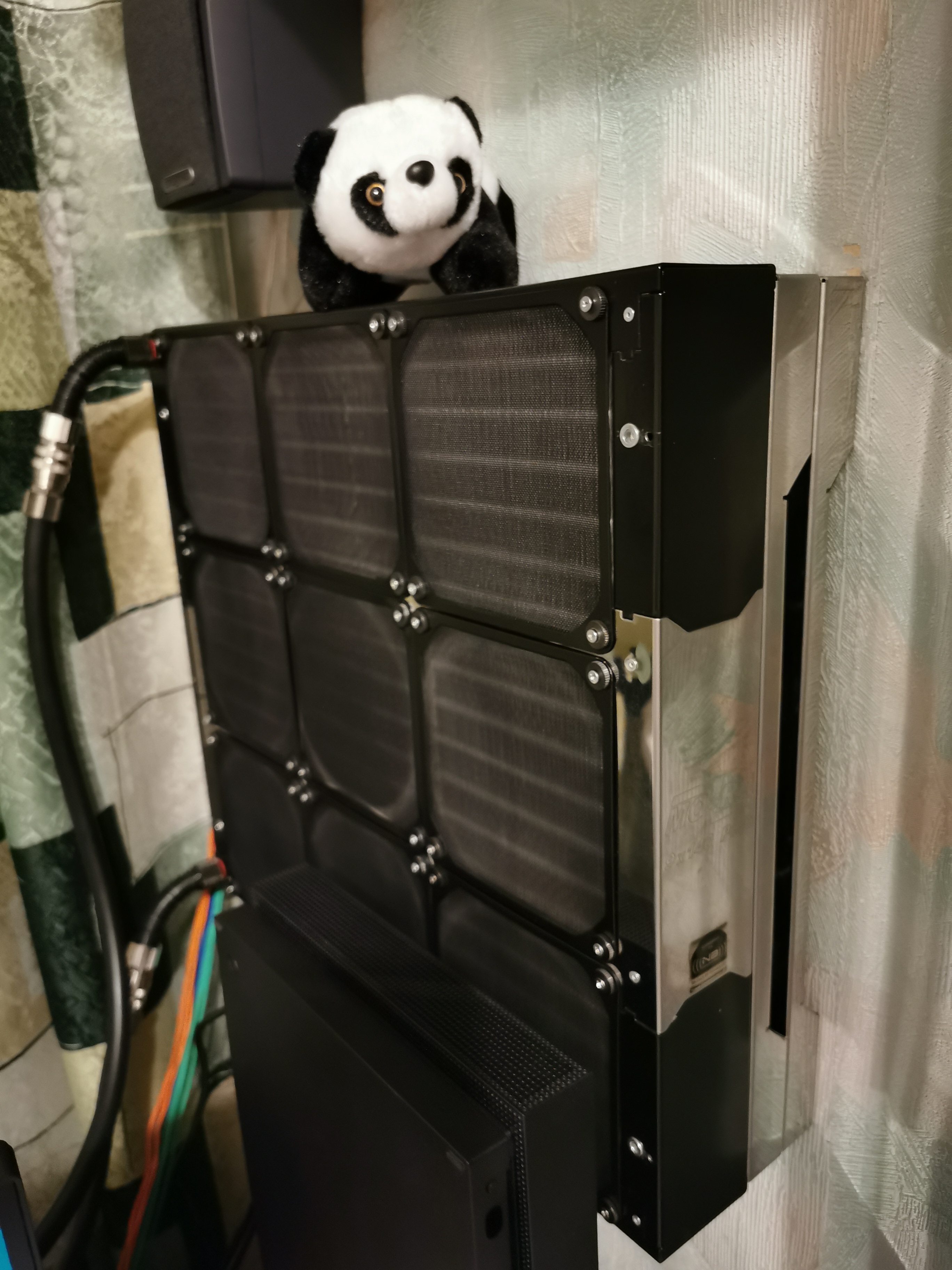

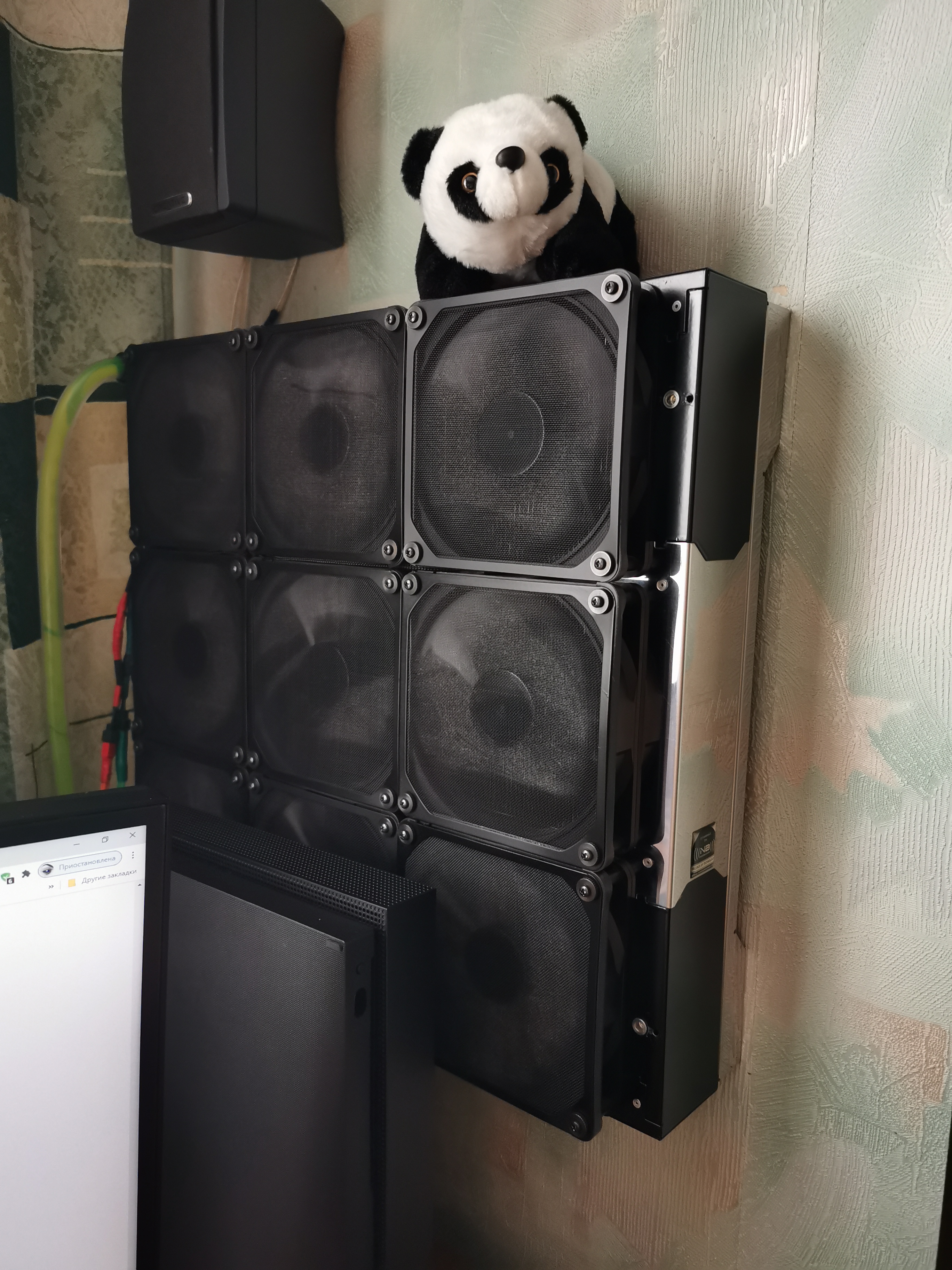

pRosta писал(а):
Подскажите, пожалуйста, сколько выходит толщина с вентиляторами и грилем.
У меня сейчас вот так -
IMG_20220214_195904.jpg [ 2.23 МБ | Просмотров: 929 ]
с помощью - Антипылевой фильтр Evercool FGF-140/M/BK 140 и винтов 10мм х3 36 шт, шайбы накрученные на винты из комплекта профильных вентиляторов Noiseblocker NB-BlackSilentPro PK-3 140mm x 25mm Ultra Quiet Fan - 1700 RPM
Это вариант когда вентиляторы стоят между мора и стеной.
А вот предыдущий вариант
IMG_20210114_141750.jpg [ 3.03 МБ | Просмотров: 929 ]
, когда вентиляторы снаружи (+ для вас нужен всего один комплект кронштейна. Еще один плюс огромный, что это очень хорошие фильтры и за год на вентиляторан почти не было пыли, естественно пару раз в неделю я пылесосил сверху эти фильтры без разбора.) При этом винты и гайки уже из комплекта вентиляторов.
Естественно у меня есть для МОРА-3 два родных гриля, но я ими уже точно не буду пользоваться (не продается). Сейчас гриль стоит 50 евро.
Совет - если купите МОРА-3 игриль к ней, то при распаковке не потеряйте 8 малюсеньких винтиков (я не помню где они должны быть в комплекте моры или компл. гриля, хотя сейчас могут класть в пакет, но когда я покупал они были часть прикручена , а часть валялась в коробке.)

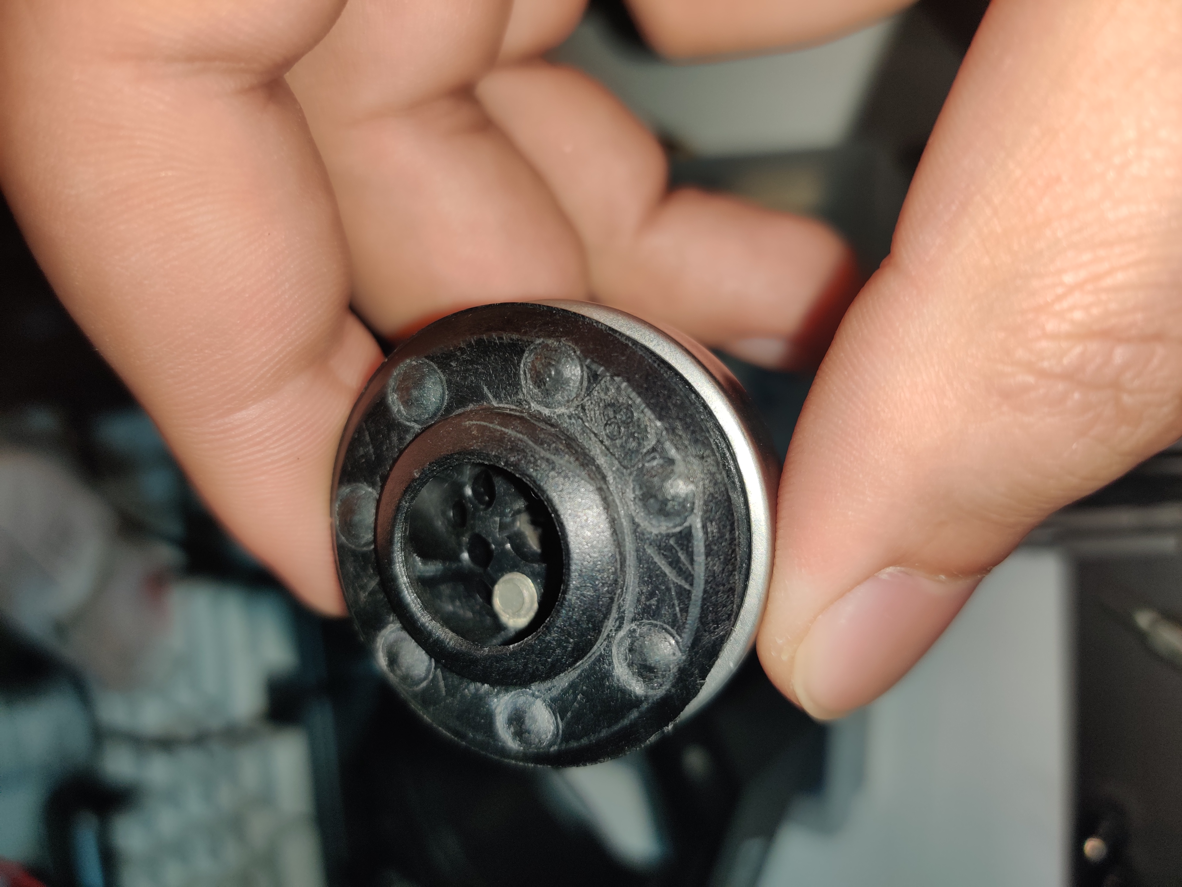

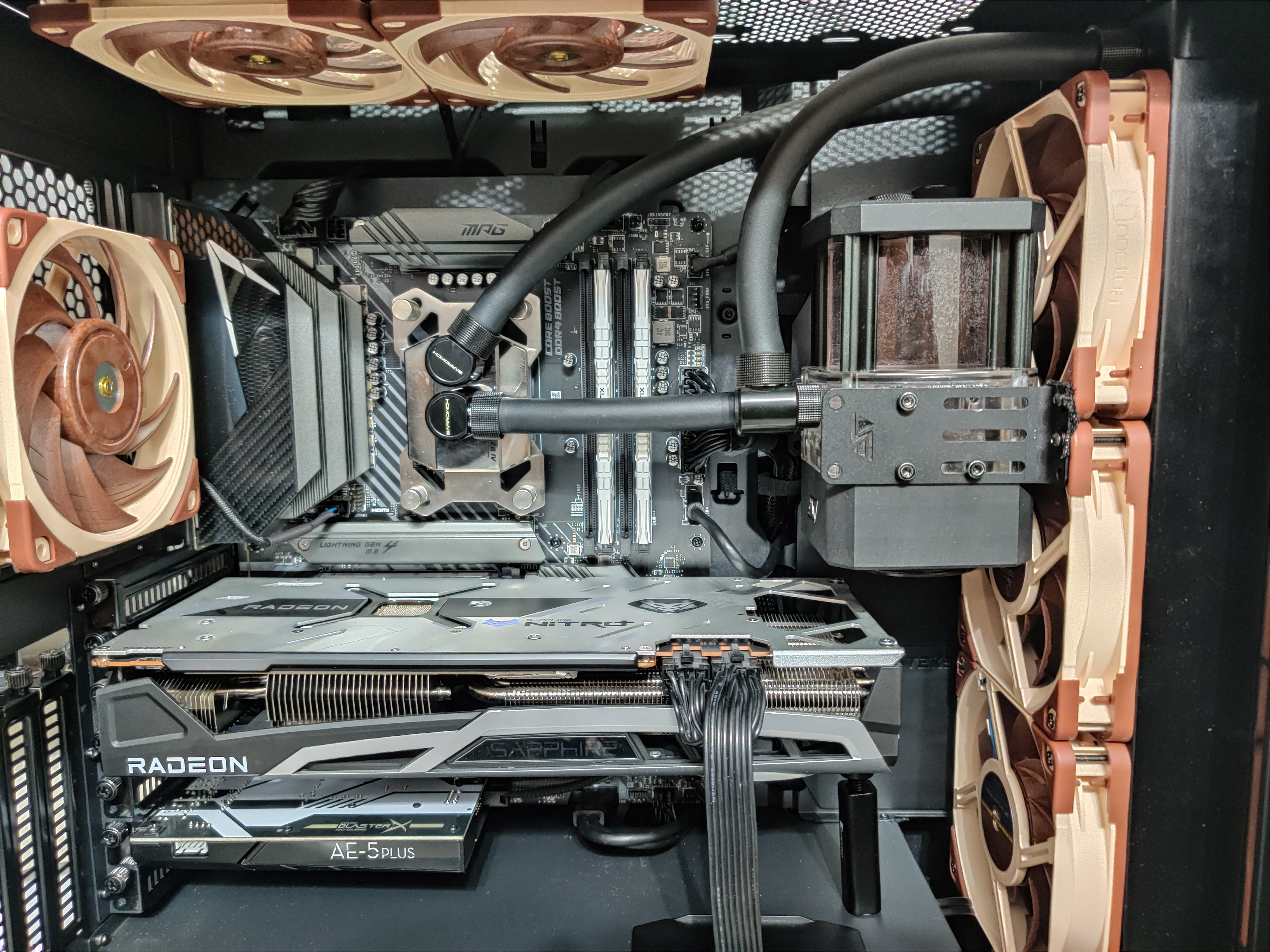

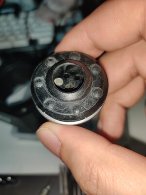

ребята, доброго времени суток. дайте, пожалуйста, совет.
пришлось вернуться на воздух из-за невозможность нормально охладить 5900х. собрал контур. перед этим вымыл все лимонкой, затем тщательно проточной, затем дистиллированной. залита вместе с ЕК крайофул.
проблема в том, что третий день не могу выбить из него воздушную пробку. помпа классическая, старого образца на 36ватт, стоит 5-ая скорость (пока не пробовал кроме 1-ой и 5-ой ничего. у меня там крутилка, а не пвм.)
вот фото самого контура (если его можно так назвать)
контур.jpg [ 5.06 МБ | Просмотров: 898 ]
вот что происходит с самой помпой - https://cloud.mail.ru/public/5Kuk/igiJ5wct7
в первый день было чуть похлеще, шумело чаще. я его разворачивал, тряс и что угодно.
сейчас опробовал давление создать через ликтестер. поставил на минимальную скорость, вроде и завихрения сразу ж пропали и не было шума. закачивал около 0.4-0.5 бар и спускал давление. и так раз 20-ть. не понимаю как бороться. ну Бог с ними, с завихрениями, люто бесит эта хрень шумная.
еще при сборке случайным образом отломил 0.5мм с краю помпы, не знаю важно ли это, но постараюсь показать на фото. указал на фото фиолетовыми линиями тонкими где сломалось и где закончилось:) всем спасибо!
помпа2.jpg [ 2.08 МБ | Просмотров: 898 ]
помпа.jpg [ 2.23 МБ | Просмотров: 898 ]
с таким расположением помпы-реза устанешь выгонять ) судя по всему ещё и помпа уставшая ...
+ рез под завязку заправлен

Плохо видно. У тебя на выходе из помпы тройник стоит или это оптический обман. И там два фитинга стоит
Отломили кусочек импеллера? Элемент, который вращается со скоростью 80 оборотов в секунду и должен быть идеально отцентрован? А вы ему центр тяжести сместили. Думаю это очень важно.
Да и сам импеллер выглядит довольно потрепанным. И что за субстанция в одном из отверстий? Похоже на каплю термопасты или т.п.
И как вы определили, что не можете выбить воздушную пробку? У вас все элементы контура непрозрачные.
По видео мало что понятно... Жидкость белая.. Такое бывает при "взбивании" особых жидкостей. Да и даже с простым дистиллятом на некоторое время иногда можно получить похожий эффект при высоких оборотах помпы. Что залито в контур?
В конце видео какие то странные механические звуки - может это импеллер забуксовал и помпа тормознулась. Но возможно это совсем посторонние звуки и вода просто успокоилась через время после резкого старта.
И раз уже вернулись на воздух, то можно собрать контур из одной помпы, закольцевав шлангом(ну или 2 шланга в тазик с водой) и заполнив резервуар на половину, подключить к бп. Посмотреть/послушать как оно себя ведет без нагрузки.

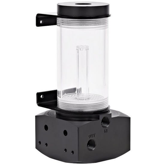

Можно качественное фото реза, как заходит вода.
Мы с Cyborg бились с бурлением в коротком резе - все так же и было, бурление и формирование белой пены, выглядящей как практически молоко.
Вопрос решился короткой трубкой (снизу стоит), трубка длиннее на 2-3 см вызывала сильное бурление.
В комплекте с моим топом/резом шла короткая трубка, у Cyborg - нет, и Альфа позорно слилась, типа и не должно быть.
Надо посмотреть, короче говоря, как впуск в резервуаре организован.
там 1 прямой адаптер на аут и 90-ый адаптер ин.
tonygks писал(а):
tonygks
я даже не понял как он отломился, если честно. от прикосновения. субстанции там никакой нет, он мне таким приезжал. залит дистиллят + ек крайофул клир.
я наоборот вернулся на воду, а не на воздух. то есть вы предполагаете, что это не воздушная пробка, а проблема из-за этого крайка импеллера?
кстати да, тоже заметил, что импеллер знатно покоцан.
CHiCHo писал(а):
  CHiCHo
лови, друже. постараюсь объяснить что на фото. Радиатор - 90 градусный фитинг в ин резервуара/из аут резервуара идет прямой фит в 90-ый фитинг в ин хиткиллера (водоблок вниз головой поставил, так было удобнее для меня, если это имеет значение.)
Фотографии контура по этим ссылкам, ребят. всем спасибо за отзывчивость
https://cloud.mail.ru/public/W9b4/iLtdtk9XT
https://cloud.mail.ru/public/fP1D/nWPJZ3bF7

Barbarianz
Схема понятна.
Внутри реза с молоком не видно, там есть трубка снизу?
Типа как у меня на альфе:
rezervuar_alphacool_eisbecher_d5_150mm_acetal_15199_1011328_937909_1.jpg [ 35.82 КБ | Просмотров: 676 ]
Регистрация: 22.10.2015
CHiCHo
нет, я забыл про антивихрь, а такой трубки не было
