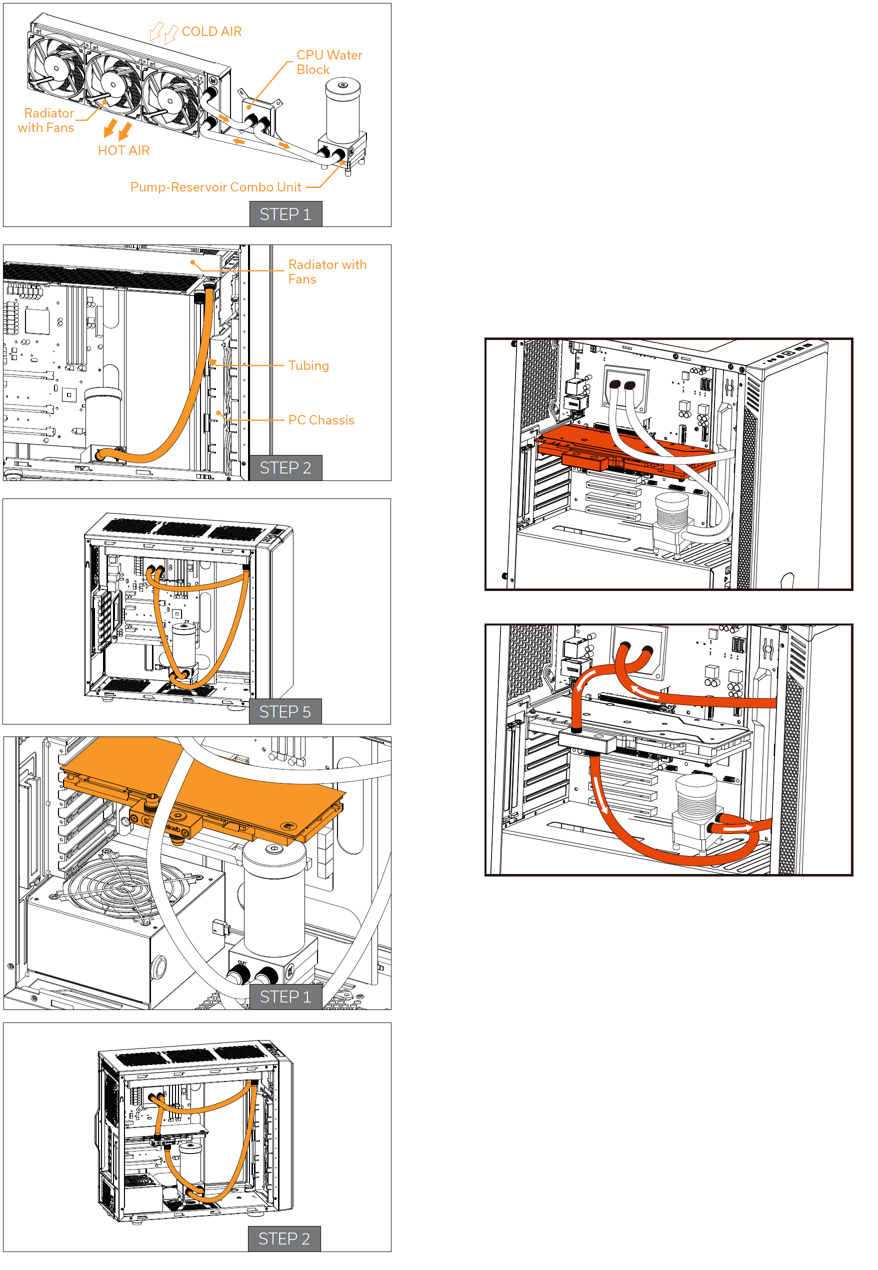

Термодатчиком на выходе из видеокарты (забегая вперед скажу сразу - термодатчиков было несколько с эталонным от Fluke для проверки достоверности показаний)
Схема движения жидкости в контуре построена согласно рекомендаций инженеров-разработчиков (которых многие почему-то не очень то жалуют, придерживаясь своего мнения с потолка, в надежде, что дури в D5 окажется больше чем в голове), рекомендации из разных источников, но суть в них не меняется.
Instr_Sloven_Taiwan.png [ 824.66 КБ | Просмотров: 908 ]
ISA Trident➢S3Trio64V+Voodoo2➢TNT2➢Ati9800Pro➢GF6800Ultra➢7800GS➢8800Ultra➢GTX285➢295➢470➢580➢780➢1080➢RTX2080S➢4080S➢...6080S
Регистрация: 11.03.2008
Откуда: Норильск...
"These are only recommendations."
И не забывайте, что..:
"Heat exchanger size and airflow are critical to a PC water cooling system's performance-- moreso than liquid flow rate."
При том, что..:
"Flow rate tends to be over-emphasized in PC cooling. For the majority of loops, effective flow rates higher than 1.5-2.0 LPM (0.4-0.5 GPM) won't contribute much, if anything, to thermal performance. A reliable pump is important, as is making sure it's strong enough to keep adequate flow through your selected components. But for users looking to improve thermal performance, increasing radiator size and airflow is almost always more effective."
