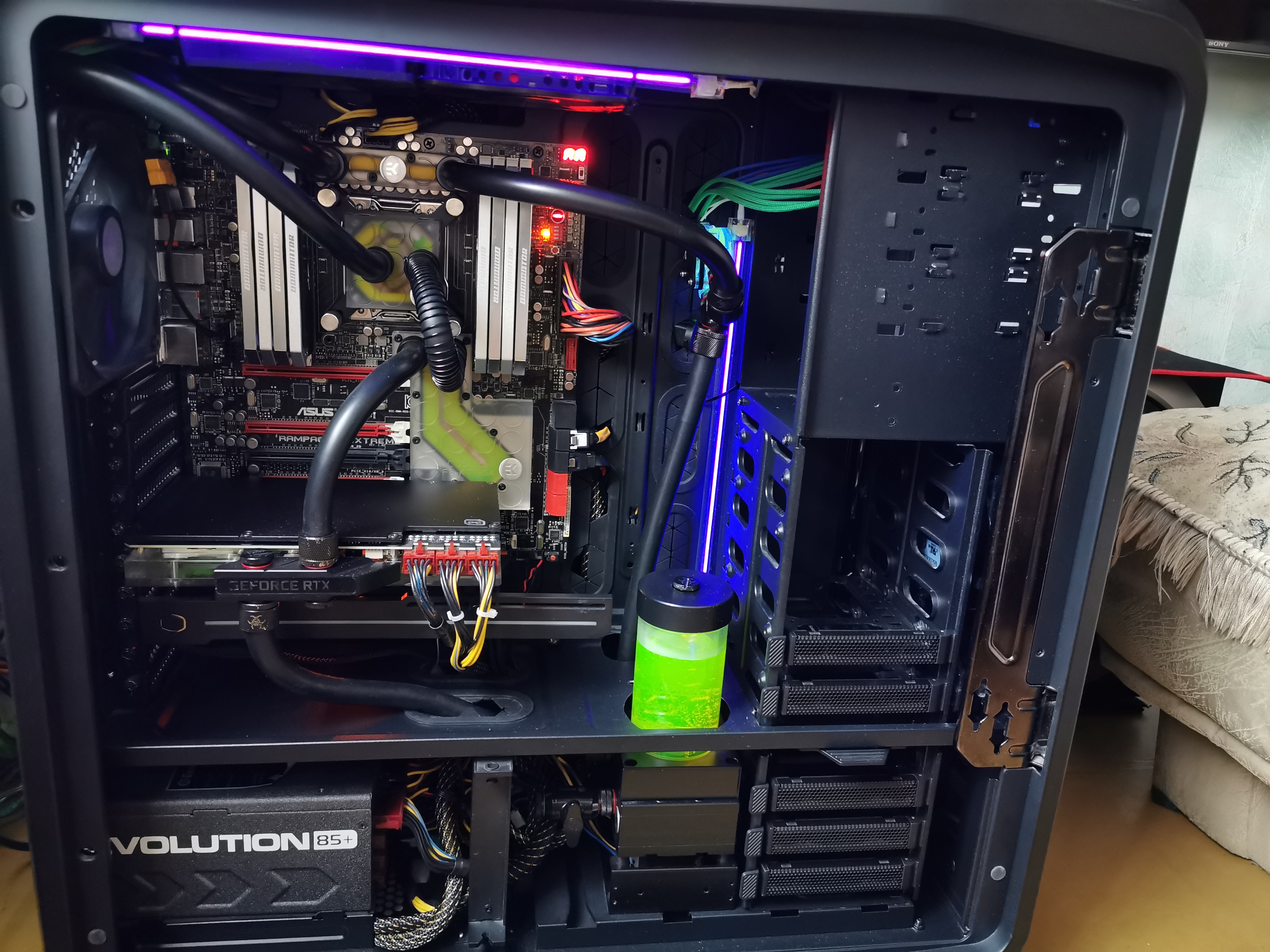

https://forums.overclockers.ru/download/file.php?id=245483&mode=view
Спустя 20 дней растворился или вышел весь воздух из водоблока на проце. Корпус специально не кантовал.

IceFireW Такие пузыри выгоняются старт стопом системы, обычно хватает 3-5 циклов (бывает что и 10+) но это проще чем кантовать системник в 40+ кг =_=
ну а за 3 недели вы сколько раз включали и выключали контур? - дофига вот оно и ушло
:D Ну давай не будем.
Мне не важно почему, просто сам факт.
Ни каких проблем.
20 дней, минимум 20 включений.

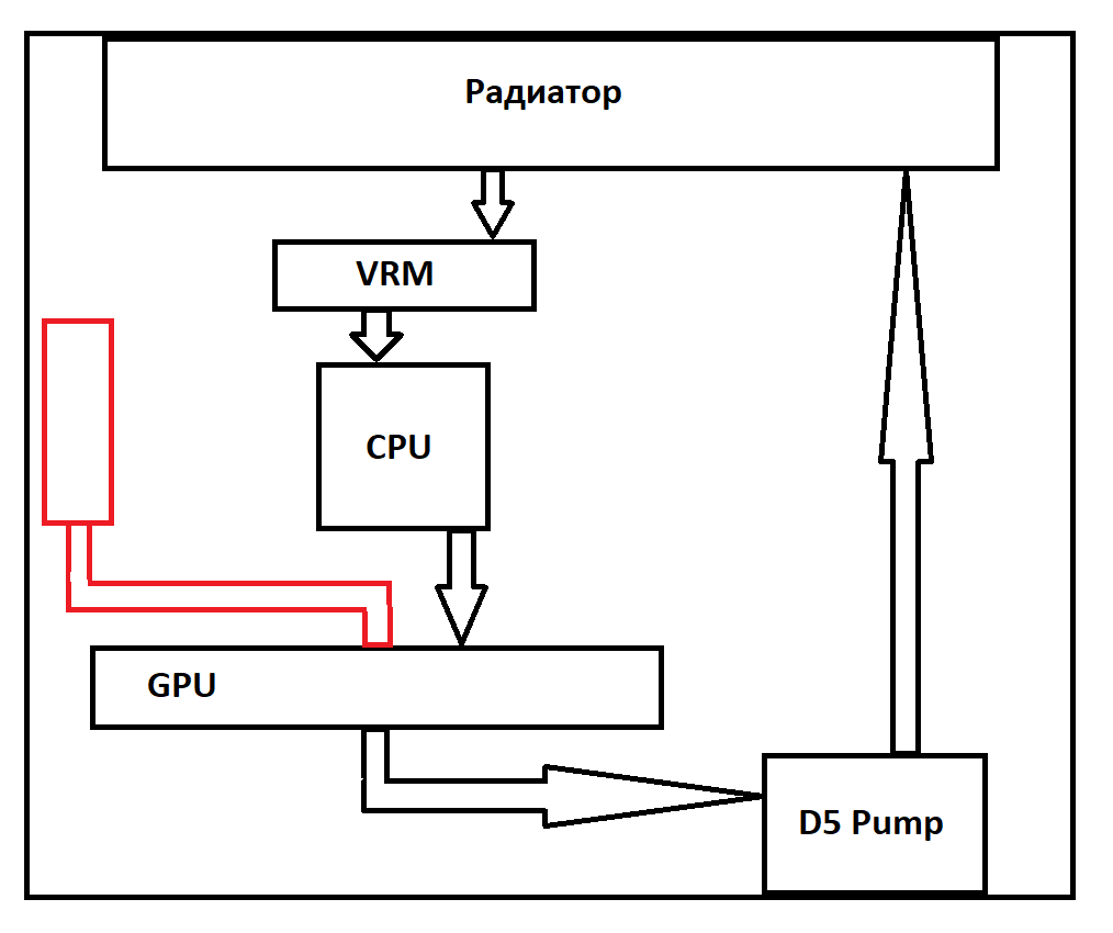

Добрый день,
Случилось так, что попала в руки помпа D5 с топом без резервуара, в данный момент установлена помпа SPC 6W с комборезом, заменяя её на D5 место для резервуара поблизости не остается, отсюда вопрос имеет ли право на жизнь такая схема подключения резервуара к верхнему выходу видеокарты одиночным шлангом?
Схема
D5-REZ.png [ 11.57 КБ | Просмотров: 604 ]
Нет. Роль резервуара на твоей схеме выполняет радиатор (если уж тебе так резервуар хочется).
Всё, нарисованное красным - стереть и забыть.

CrownA писал(а):
Нет. Всё, нарисованное красным - стереть и забыть.
У меня нет в радиаторе заливного отверстия. Убрать, да не вопрос, но тогда интересно как и через что заправить систему и выпускать воздух после пересборки?
Ответы на все твои вопросы, в том числе и пока не заданные, есть в моём фотоальбоме.

Grigoriy1981 Схема шибко условная не понятен масштаб деталей относительно друг друга, также как и не понятно расположение портов
надо фото реза и системы чтобы сказать конкретнее...
на вскидку, что мешает разместить резервуар под ВКартой ну и соотв в контуре между ВКартой и помпой?
Ни у кого нет :lol:
Ниф не понял, как заливать, по фотоальбому)
Grigoriy1981
Если бы мне надо было залить систему в контуре без резервуара, я бы делал это через краны, 2 крана на выходы радиатора (если радиатор как на схеме - сверху), каждый через разветвитель. на краны одеваем трубки, выводим их вверх, открываем, через один заливаем, через другой выйдет воздух и пойдет жижа при переливе, этот шланг опускаем в таз какой.
В общем, нужно просто вспомнить про сообщающиеся сосуды, и все становится просто, можно и через сливной кран заливать, в самой нижней точке, просто шланг с воронкой надо будет поднять выше уровня корпуса, ну и через такой же шланг выводить воздух.
Один кран вверху позволит доливать жижу в контур позже, один фиг воздух потом будет, до конца вывести его сразу невозможно.
А вот так - https://forums.overclockers.ru/gallery/ ... ge_id=4038
Только попробуй сказать, что ты на фотке ни радиатора, ни воронки не видишь! :haha:

CrownA
:ok:
Собсно, та же идея, только у вопрошающего и рад внутренний, и расположен лежа фитами вниз. Имх я дал вполне реализуемую идею.
