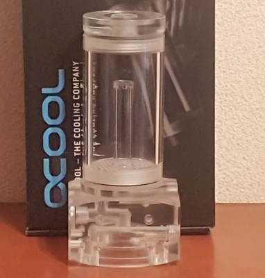

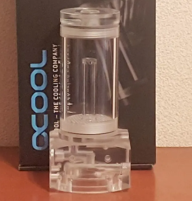

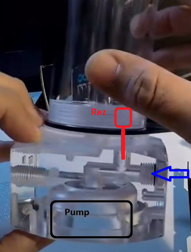

Что касается показанной мною схемы, то она есть ни что иное как внутреннее строение комбинированного топа Alphacool Eisbecher D5 Plexi, развернутое и организованное через выходы видеокарты.
Eisbecher D5 Combo
Комментарий к файлу: Alphacool Eisbecher D5 250mm Plexi
D5-REZ2.png [ 461.19 КБ | Просмотров: 276 ]
Комментарий к файлу: Alphacool Eisbecher D5 150mm Plexi
D5-REZ3.png [ 672.7 КБ | Просмотров: 276 ]
Так что про "Всё, нарисованное красным - стереть и забыть." будете мне и всем рассказывать когда я увижу в Вашем фотоальбоме вкладыши с часами лекций соответствующих дисциплин из дипломов о среднем или высшем образовании.

Grigoriy1981 писал(а):
имеет ли право на жизнь такая схема подключения резервуара к верхнему выходу видеокарты одиночным шлангом?
Схема
Имеет. Схема полностью грамотная и рабочая.
В СВО есть только один критерий, обязательный для выполнения: резервуар перед входом помпы и выше уровня помпы.
Только 1 технический недостаток: как правило стараются подавать в помпу воду после радиаторов, а не после горячих элементов.
Но практически в компьютерных СВО это ни на что не влияет, так как вода не успевает нагреться до дельты свыше нескольких градусов.
А, ну и второй: первое время после заправки контура в верхней части радиатора может и будет скапливаться воздух - чтобы полностью выгнать его оттуда придётся не раз перевернуть радиатор портами вверх при работающей помпе. Но при размещении радиатора портами вниз это неизбежно.
