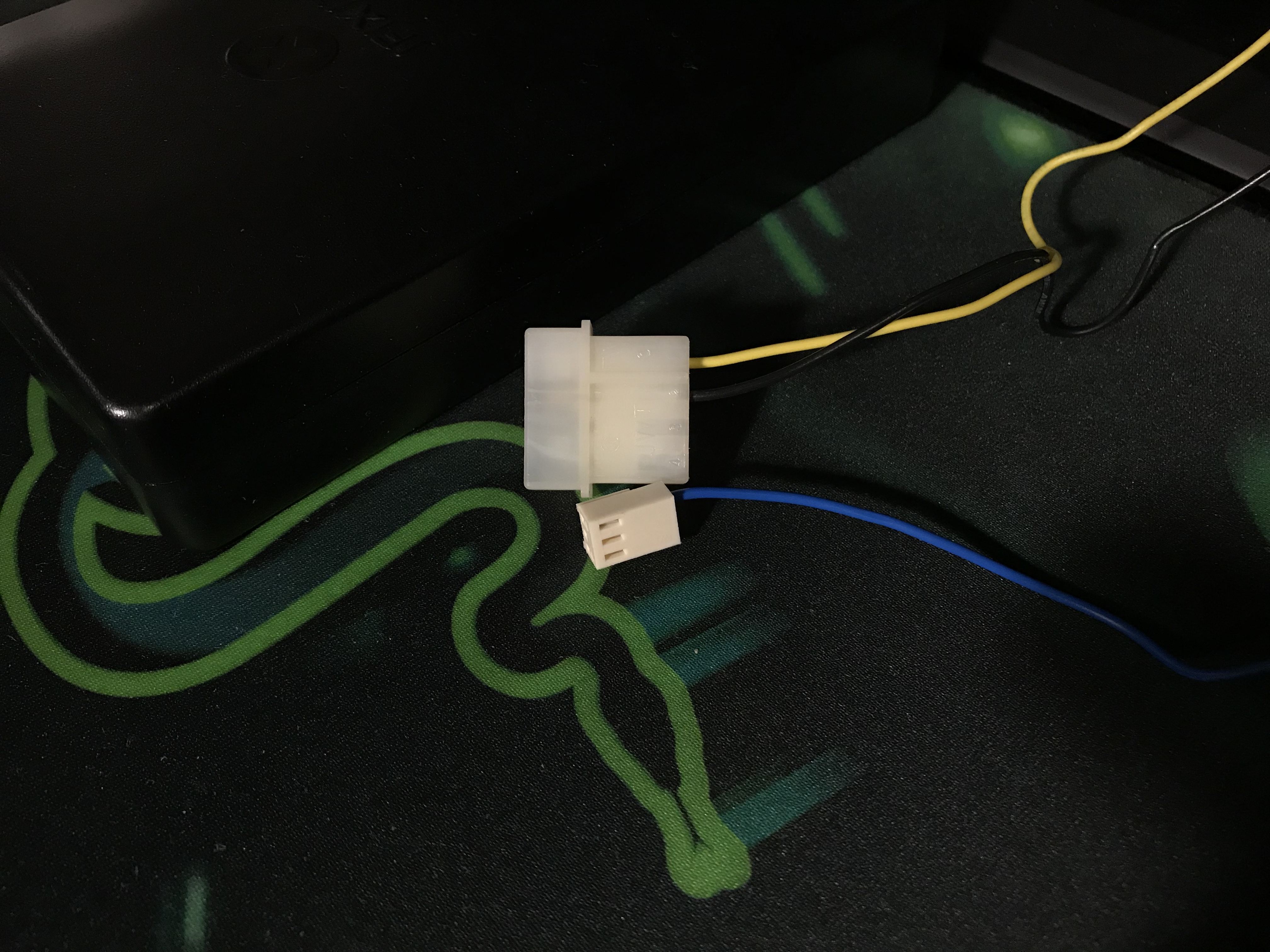

Очень нубский вопрос: старенькая ddc, не pwm, которая шла для Маков. 18Вт, 600л/ч. Подключение: 2 пин стандартный молекс (12v) + 1 контакт через стандартный 3 пин вентиляторный разъем для мониторинга оборотов.
Если все это дело поересадить на 3 пин вентиляторный разъем, и воткнуть в мать, у которой имеется 3-амперный разъем питания вентиляторов, с регулировкой по DC программно, будет ли управляться помпа соответствующим образом?

inzer890 ну вообще да, это ж будет просто как вентилятор. Понижаешь вольтаж и обороты падают.
Да.

inzer890
Будет, но кто его знает какое стартовое напряжение у помпы, может меньше 12В она будет тяжко запускаться. Так что будет неиллюзоный шанс запустить ПК со стоячей помпой.
В Биос QFan control>DC>100%. А в винде через AI Suite>Fan expert уже пробовать крутить по необходимости; если работает, создать нужные профили. С вентиляторами все работает по такой схеме, но там и стартовое напряжение, конечно, куда более гибкое. С помпой, безусловно, возможны нюансы.
