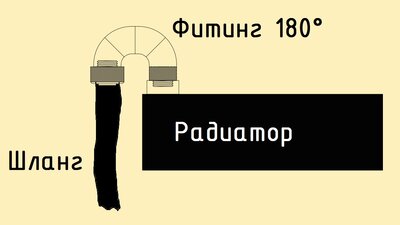

SERO91988 писал(а):
Tyoma схема бесполезна, что так, что вообще без резервуара - одинаково фигово и одинаково воздух будет зависать в радиаторе.
Нет не одинаково.
Откуда он там возьмётся после полного удаления из радиатора и завершения естественной деаэрации жидкости?
Контур герметичен, воздуху браться неоткуда.
Функции резервуара в СВО:
1. Удобство заправки системы.
2. Запас жидкости.
3. Расширительная камера, в которую жидкость вытесняется при расширении от нагрева и из которой уходит при остывании. Для этого в бачке должен быть запас объёма, заполненный воздухом.
4. Самоосуществляющееся удаление воздуха из системы. При условии что в системе нет мест где будут задерживаться пузыри.
5. Эстетика.
В приведённой схеме выполняются все пункты кроме условия из п. 4.
Первое время воздух будет собираться в верхней части радиатора, а не только в бачке, т. к. из-за высокого пропускного сечения радиатора поток жидкости не сможет уносить воздух с собой. Поэтому придётся в течение примерно одного месяца иногда переворачивать ПК портами радиатора вверх при включенной помпе. Но после того как жидкость полностью выпустит растворённый в ней воздух, а радиатор полностью заполнен водой, ничего "зависать" в нём не будет.
Все остальные функция бачка, включая технически важный п. 3 выполняются в такой схеме без нареканий, так что слова о "бесполезности" мягко выражаясь ошибочны.
Более того, самоосуществляющегося развоздушивание не выполняется не из-за расположения бачка, которое здесь напрасно пытаются критиковать, а из-за ориентации радиатора. Даже если классически посадить стакан на помпу, ничего не поменяется.
Чтобы добиться авторазвоздушивания нужно перевернуть радиатор портами вверх, например вот так:
эскиз
Схема.jpg [ 81.22 КБ | Просмотров: 440 ]

Tyoma писал(а):
Более того
Вот скажи - ты именно так себе будешь делать? Я на 150% уверен, что не будешь.
Потому что и изначальная схема и твой поток сознания в её поддержку - бред.
Резюме - схема, как уже выше скурпулёзно подмечено :D , бес-по-лез-на.
Правильно - "скрупулёзно".)
Я кстати ошибся, тут авторазвоздушивания не будет по-любому, так как жидкость протекает по ВК параллельно резервуару, а не последовательно через него. Неправильно представлял в голове.)
Что никак не умаляет прочие (более важные) тезисы. И никаким бредом они не являются.
"Вот скажи - ты именно так себе будешь делать?"
Ни за что. Вообще против резервуаров отдельных от помпы, при условии что места достаточно, сторонник комборезов и философии "залил и забыл" - как в машине с нормально спроектированной СО. Но человек спросил о технической работоспособности решения, а не философской.
Можно, работать будет? Да, можно, будет, оговорки такие-то. Остальное - не наше дело.
Вот я как раз с инженерной точки зрения и оценил эту идею, как полную хрень :D
