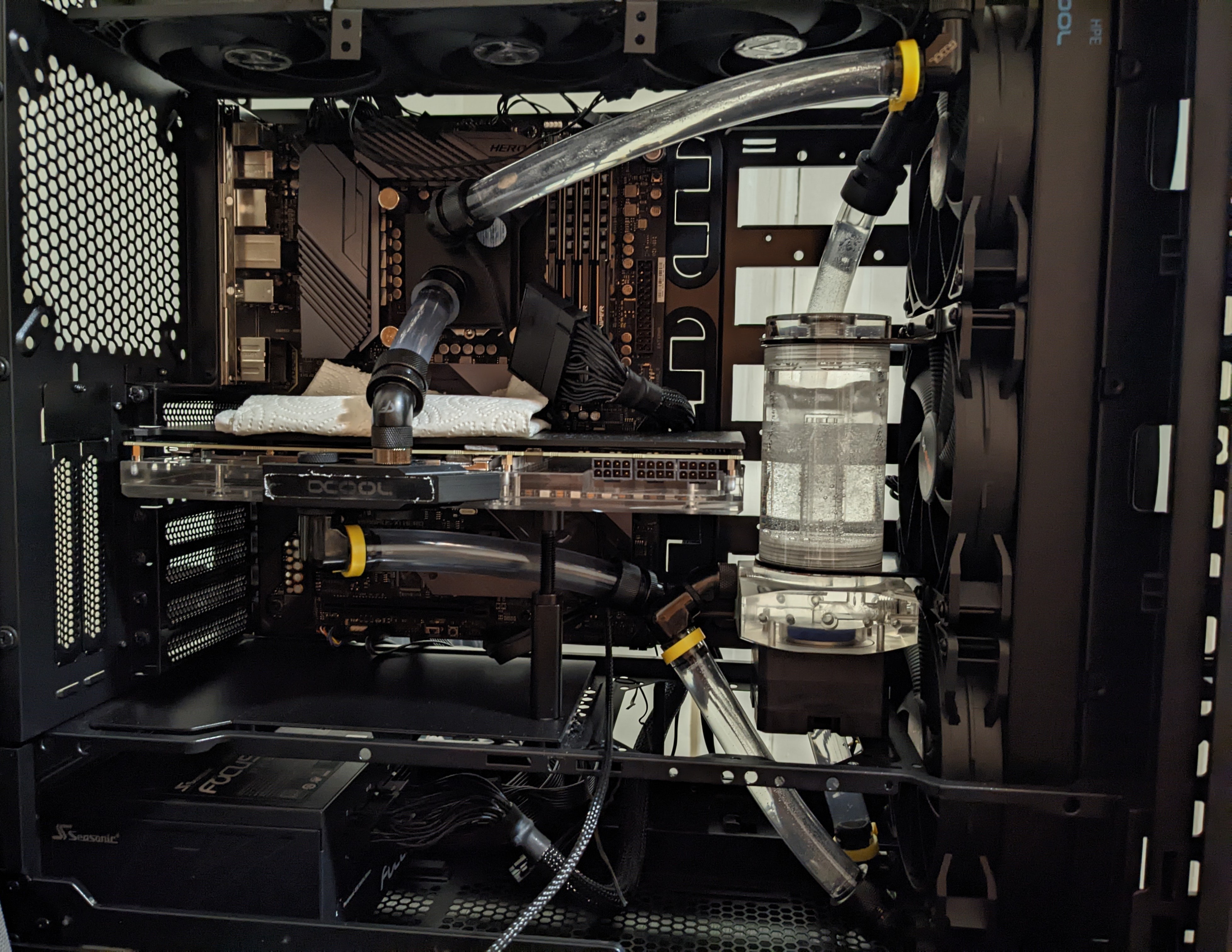

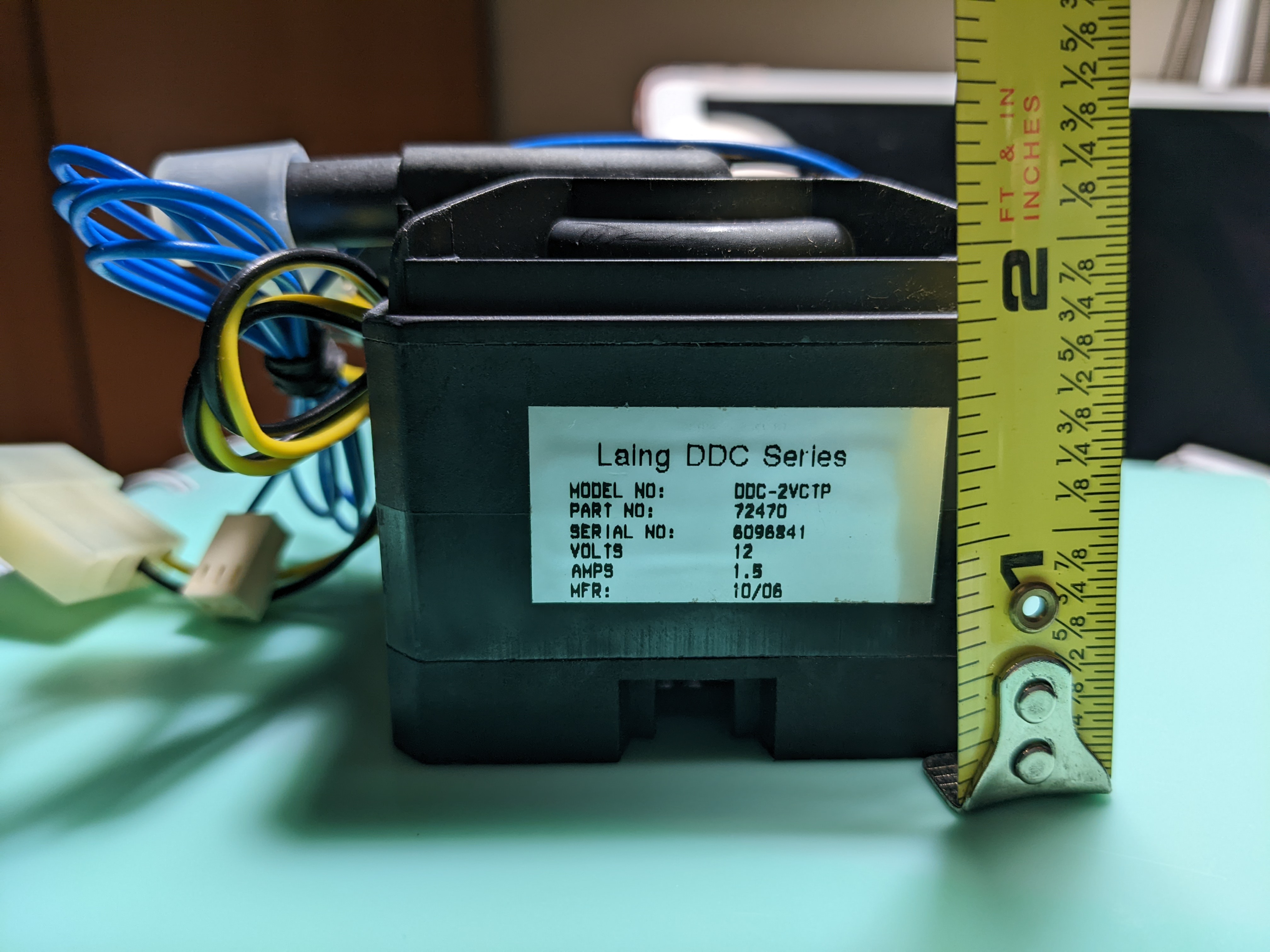

Первый тест на протечки. Конфиг : DDC, топ-рез комбо от Альфакул, низ -охлаждайка от Альфакул (стандартный металлокорпус с оребрением, то же что EK). В общем, как только начал заправку реза через верх, тут же все полилось через корпус = радиатор вниз. Причем не по каплям, а будто какую-то пробку не закрутил.
Из подозреваемых:
1. коротковатые штатные винты, притягивающие не стоковую нижнюю крышку к акрилловому топу. Подобрал оптимальный по длине вариант из наличия. На глаз 30мм. 40мм точно длинные. Но по резьбе ещё минимум миллиметров 5 есть куда может зайти винт.
2. Помпа хоть и не была в использовании, но пролежала где-то на складах много лет. О ring на глаз, и на ощупь- норм, эластичный, не дубовый. Планирую заменить на новый, на всякий случай. Но сами знаете, как оно, ещё неделю ждать одну резинку, когда вся система уже в сборе.
Короче, подскажите, что там вообще течь может? 32.5мм O-ring это ведь единственный уплотнитель, не дающий воде прорываться в корпус?
PS При сборке никаких лишних деталей не осталось
Какой замечательный вопрос.
Значить, "комборез" течет у Вас, осмотреть на предмет протечки можете Вы, а мы должны в угадайку играть? :acute:
Извлеките из контура "комборез", заглушите отверстия "вход/выход" и заполняйте его отдельно(над тазиком, раковиной или ванной), пристально вглядываясь в конструкцию и ища место протечки. "Крашеная жижа" может помочь в определении места протечки.
На комборезе всего три больших О-ring'а - два для колбы и один для помпы.
Если те, что для колбы не текут, значит смотреть тот, что для помпы. Может он не обжимается(усох), может криво лег, а может топ имеет дефект отливки(что-то не дает обжать О-ring)? Главное, чтобы трещин в топе не было.

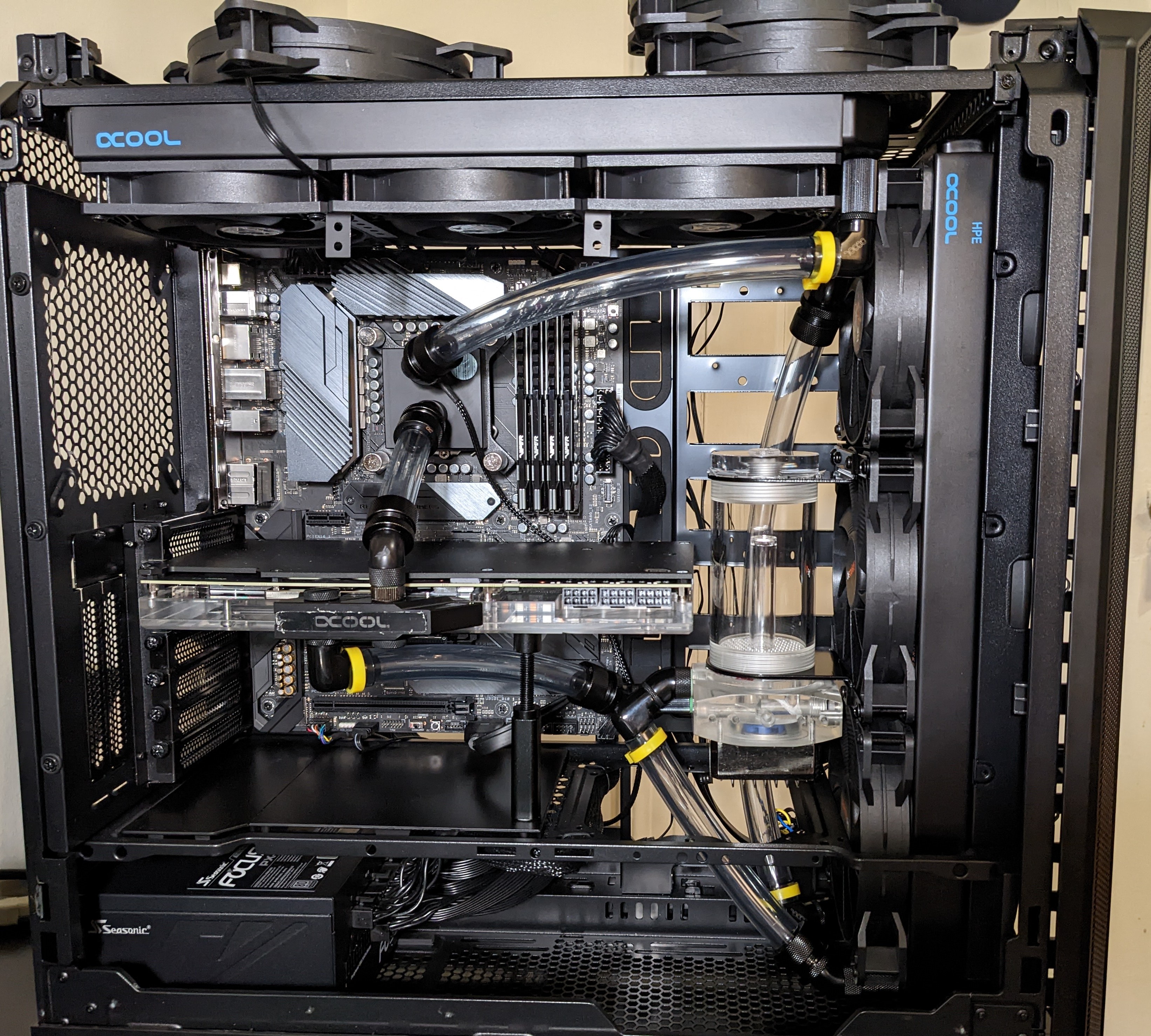

Корень зла по протечке был выявлен. Всё же DDC-2VCTP оказалась уникальным изделием. В стоке она идёт в сборе с подпружиненной камерой компенсации давления. Фото прикрепляю. В итоге, выковыряв статор со всей электроникой из корпуса, выглядит она абсолютно стандартно. Естественно, для 18W версии озадачился покупкой нижнего корпуса-радиатора. Термопрокладка-само собой, закрепил на 25мм винты. Сверху - Alpha Eisbecher DDC. Топ и 150мм резервуар. Подключение in/out сделал боковое. Так было удобней и для проведения шлангов, и заливать через верх удобно.
Начинаю заполнять жижей-она тут же, мгновенно, уверенным потоком льется снизу, через отверстие радиатора. Сразу же решил, что O-ring не держит. Разбираю, меняю винты, прикрепляю предельно по центру, насколько возможно, топ. Начинаю заправлять - та же течь.
Снова разбираю, смотрю, нет ли трещины в корпусе статора, ибо течет четко по центру. И тут выясняется что в данной версии на оси статора выполнен заводской паз. Паз, ёпт... Миллиметр в ширину и около 5 по длине. В общем, пришло понимание того, как и зачем выполнен стоковый корпус. Через это отверстие жидкость попадает в ту самую камеру.
PXL_20220730_032828561.jpg [ 1.87 МБ | Просмотров: 632 ]
В итоге, пришлось собрать все именно на родном пластике. Эстетика, конечно, страдает. Расстояние до корпусной перемычки снизу - хорошо если 2мм осталось. Но, вот уже пол-часа гоняет пузыри по контуру, и все ок.
PS от альфовских "колен"-те что с двумя сочленениями-таки пришлось распрощаться. Всё такое же текущее гуано что и десяток лет назад. Заменил на сочетание из пары адаптеров и подходящего для гиба уголка между ними.
PXL_20220922_065212814.NIGHT.jpg [ 2.14 МБ | Просмотров: 632 ]
