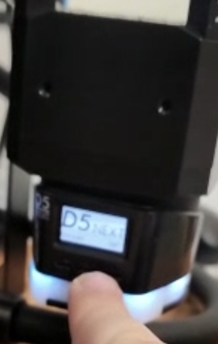

Всем привет. Помпа d5 next через пол часа работы зависает и на нажатия на кнопки не реагирует. Но сама крутится. Кто сталкивался?
Screenshot_20221009_102538.jpg [ 96.65 КБ | Просмотров: 773 ]
Регистрация: 07.08.2013
Откуда: Тула
Фото: 53
Наверное не помпа зависает, а экран? Аквовские экраны во все времена были отстойным отстоем и удивляться ещё одному отстойному экрану...
Ищи не контакт. Как найдёшь, будет тебе счастье.
