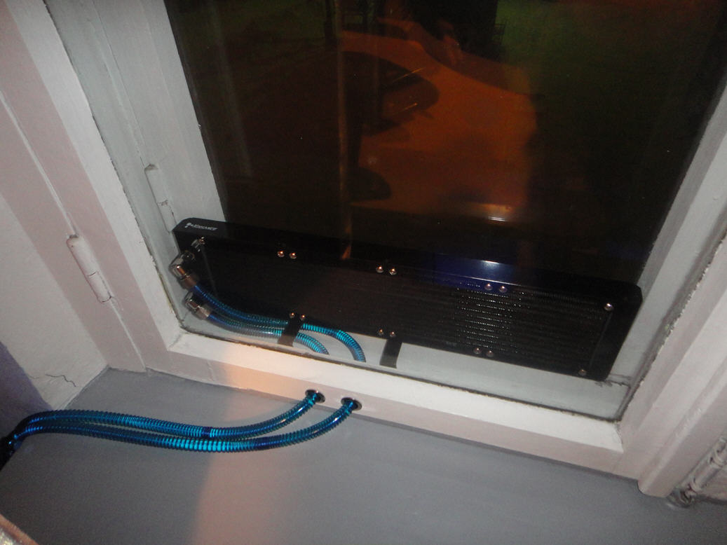

Frost писал(а):
похоже с новыми видяхами пора уже делать миниморозильник, по которому будет протекать жидкость и охлаждать ещё сильнее комнатного воздуха.
Радиатор off из помещения/комнаты на "свежий воздух"/подвал/чердак/закопать в землю/притопить в водоёме/прочее и делу венец...

AVR писал(а):
но большинству людей он не подходит
Большинству людей и СВО-компьютера не подходит да и не нужно оно им --- воздух качественно отрабатывает...
Frost писал(а):
прямо у всех такое есть...
Ооооо, примерно 13 лет тому взад(до ремонта в пещере и установки окон ПВХ..:
(совдеповские окна-деревышки и между рамами радиатор --- внешняя форточка открыта, а внутренняя закрыта = профит)
DSC03413.JPG [ 80.72 КБ | Просмотров: 443 ]
А затем делая ремонт пробурил двойную плиту(800мм прочного железобетона) внешней стены и вынес радиатор на балкон --- да, было не легко, но ведь сделал и оно работает многие-многие года без сучка и задоринки Максимально эффективно, и безмолвно...
Я к чему, а всё к тому --- уж от водицы максимально не отжать профит грешно, а найти подходящий вариант не вопрос --- "кто хочет, тот ищет возможности, кто не хочет - ищет причины"...
А впрочем ---- не моё дело --- корова не моя...

atlonn да нормально у тебя все я то не спорю но например у меня на балконе прошлым летом было жарче чем внутри он застеклен и был походу эффект парника и климат не такой как у тебя и ктому же когда ты буришь стену ты привязываешься к месту у меня же системник и телек катается по комнатам на колесиках я не привязываюсь к месту , у меня 4х420 радиатора мне важно что бы у мен стабильная температура в помещении была что может обеспечить кондей , вобще все так сложилось что попался такой корпус который удовлетворяет мои потребности покрайней мере пока с полна и городить отдельные радиаторы где либо это лишний геморой и шланги, провода под ногами и т д .

atlonn у меня ни балкона, ни советских стеклопакетов нет.
...для предотвращения этого существуют энергоэффективные (энергосберегающие) стеклопакеты.
