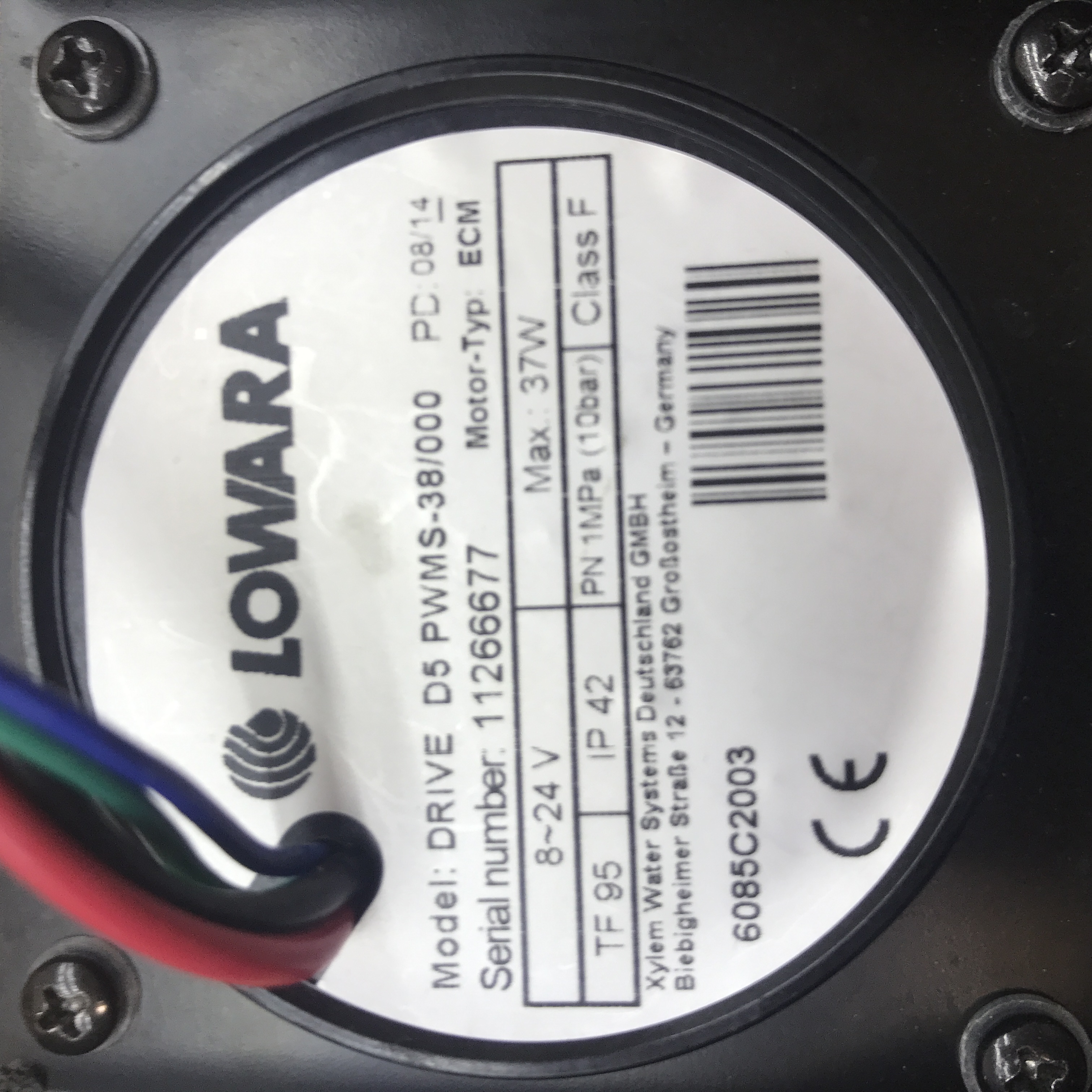

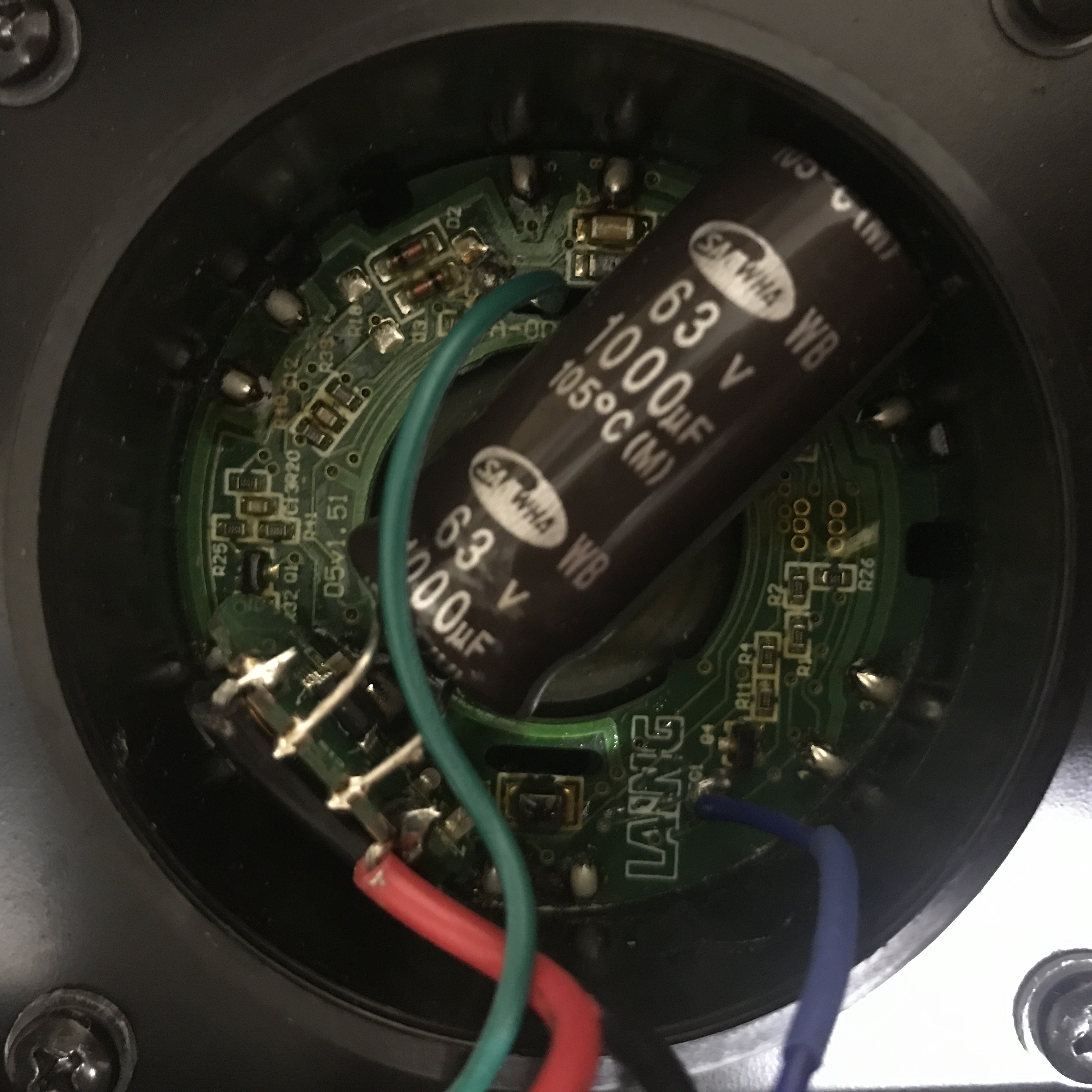

Доброго дня,
Попал в руки мотор Lowara D5 PWMS-38/000 шел в составе EK-XRES 100 D5 - Acetal (Original CSQ).
При подаче внешнего питания включается и работает на некой средне низкой скорости потребляя 7,2Вт. (12v0,6a|24v0,3a)
При подключении к ПК управляется сигналом PWM, но при этом нет сигнала с таходатчика, точнее сигнал есть, но он не интерпретируется в RPM.
PCB Laing D5 v1.51
IMG_4290.JPG [ 1.42 МБ | Просмотров: 893 ]
IMG_4291.JPG [ 1.37 МБ | Просмотров: 893 ]
Сигнал с таходатчика (Sense) изменяется в пределах (3,147-3,193v) при регулировке PWM в диапазоне 20-100%,
для сравнения снял показания с нового мотора D5 с PCB v1.55, там (Sense) изменяется в пределах (1,629-1,742v)
Это фича или баг?, может кто сталкивался с аналогичной проблемой?
И чем измеряешь?
Круто. Импульсную последовательность измеряют в вольтах...
Вот ТАК выглядит "сигнал таходатчика":
#77 ;) И чтоб точно сказать "что там есть" вам нужен не мультиметр, а осцилограф.
Я несколькими сообщениями выше писал как раз об этом. Это нормально :D
