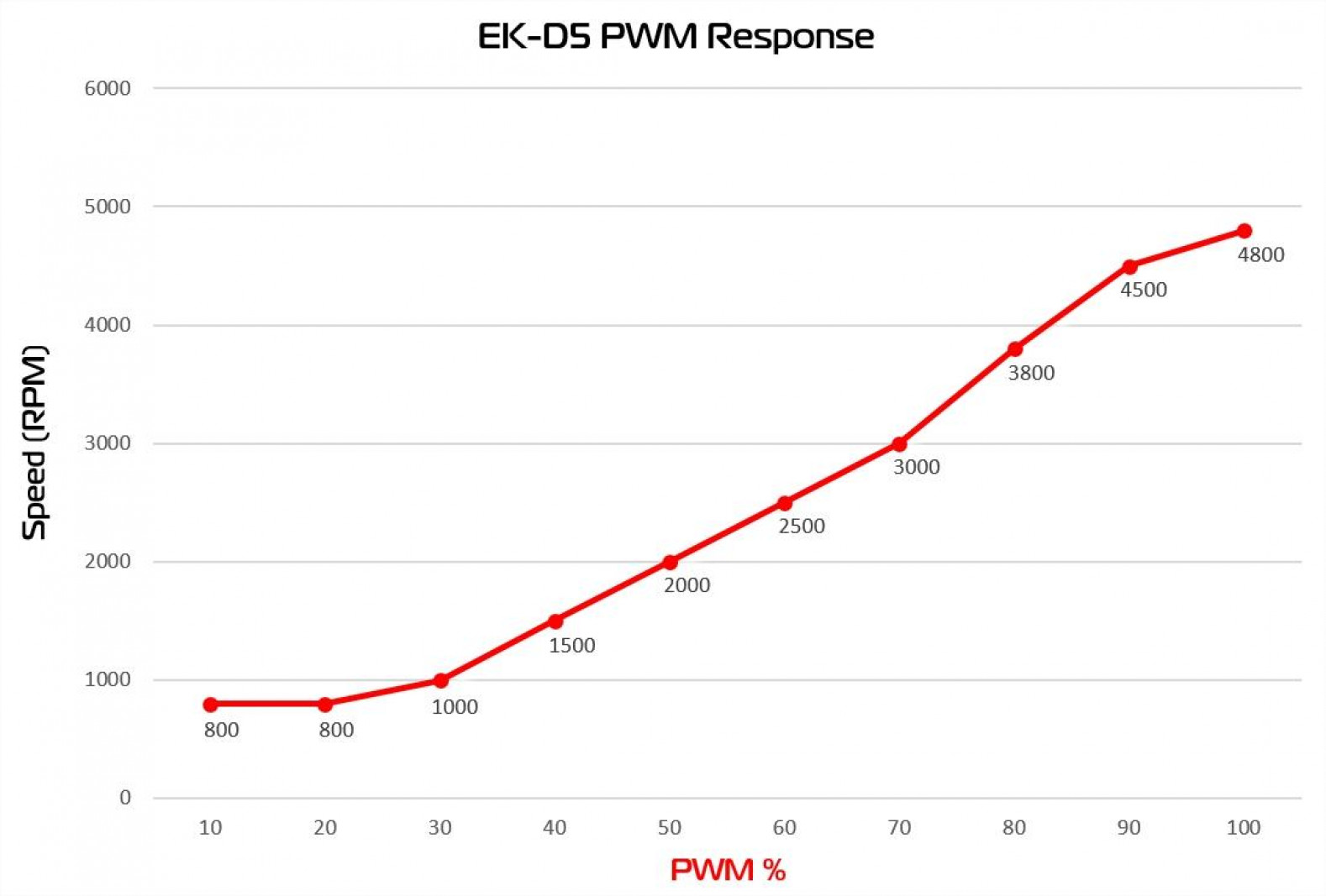

Регистрация: 11.09.2017
Откуда: Воркута
Фото: 3
Megagad писал(а):
Круто. Импульсную последовательность измеряют в вольтах...
Вот ТАК выглядит "сигнал таходатчика":
Не всегда есть осциллограф под рукой, по этому пришлось довольствоваться тем что есть, сравнить с эталоном и понять что амплитуда в 2 раза выше.
Я нашел отзывы о нескольких Lowara D5 PWMS-38/000 выпущенных в 2014-2015 годах с аналогичной проблемой из "коробки". Решения для данной проблемы найти не удалось.
Можно конечно воткнуть в контур датчик потока и привязаться к нему для авто выключение ПК в случае остановки мотора, но это не решение, а обход.
Возможно была выпущена серия специализированных моторов с нестандартным тахо-сигналом, которая каким то образом попала в розницу, я не знаю, но именно на такую мысль меня наводит ЕК-шная диаграмма найденная у них на сайте.
PWM-RPM

Регистрация: 03.02.2016
Фото: 7
Помпа выше прекрасно работает с aquaero5lt. И да там такая кривая оборотов.

Регистрация: 07.08.2013
Откуда: Тула
Фото: 53
Амплитуда ШИМ сигнала регулировки в диапазоне от нуля до 100% не изменяется. Ни на сколько.
Чтобы убедиться в этом, нужен или осциллограф или хотя бы мультиметр с True RMS. Я поэтому в своё время и спросил, чем измеряешь.
Потому как цифры твоих измерений - полная фигня с достоверностью 0%. Это поймёт любой, кто в теме.
Решение этой проблемы очень простое и состоит в изготовлении делителя, согласовывающего уровень сигнала управления с контроллера с уровнем, который понимает ШИМ контроллер помпы.
Вот и всё. Несколькими строчками выше я уже об этом писал, но ты почему то не удосужился прочитать о решении своей проблемы и продолжаешь писать о том, о чём не понимаешь.
Я вот как раз про это. Не было никаких спец, супер-пупер и нестандартных серий и быть их не могло :lol: .
Откуда: Тула
Фото: 53
Zebralet писал(а):
Это делала сторонняя контора по их заказу.
И что это меняет? Продукция ЕК мгновенно стала безпроблемной?
Если ты лепишь своё лейбло на чужую продукцию, то отвечаешь за неё по прежнему ты, а не неизвестная никому шарашка.
Zebralet писал(а):
Но я хотя бы знаю ситуацию изнутри
Потребителю не требуется знать ситуацию изнутри. Ему надо разобраться с купленным говнищем.
И разбираться он будет с конторой, которое это говнище выпустила, а не с безымянной сторонней шарашкой.
Откуда: Воркута
Фото: 3
Ну ты прям не перестаёшь удивлять открытыми Америками, то то мы и не знали как ШИМ работает и про скважность никогда не слышали и про коэффициент заполнения.
Альтернативным/Эквивалентным методам измерения тебя в ПТУ тоже не обучили как впрочем и гидромеханике
В зависимости от способа обработки экспериментальных данных для нахождения результата измерения разделяются на прямые, косвенные, совместные, совокупные
Прямое измерение - измерение, при котором искомое значение величины находят непосредственно.
Косвенное измерение - измерение, при котором искомое значение физической величины определяют на основании результатов прямых измерений других физических величин, функционально связанных с искомой величиной. При косвенном измерении значение измеряемой величины получают путем решения уравнения x=G(x1,x2…xn), где x1,x2…xn - значения величин, полученных прямым измерением.
Совместными называют одновременные измерения нескольких неодноименных величин для нахождения зависимости между ними.
Совокупные измерения – одновременно проводимые измерения нескольких одноименных величин, при которых искомые значения величин определяют путем решения системы уравнений, получаемых при измерениях этих величин в различных сочетаниях. Причем число уравнений должно быть не меньше числа величин.
А ты понимаешь, что этот "любой, кто в теме" он живет исключительно у тебя в голове и нигде больше?
У помпы НЕТ проблем с управлением PWM(ШИМ), она прекрасно регулируется в диапазоне 20-100% и я об этом с самого начала написал! Так и передай своему "любому, кто в теме".
А как же твоя D5 NEXT ? Или она в части D5 такая же как и у EK ? :D
Откуда: Тула
Фото: 53
Вот что ты писал -
При подключении к ПК управляется сигналом PWM, но при этом нет сигнала с таходатчика, точнее сигнал есть, но он не интерпретируется в RPM.
Это фича или баг?, может кто сталкивался с аналогичной проблемой?
Как по мне, так на безпроблемную и прекрасную работу совсем не похоже...
Ну впрочем тебе видней и слово "проблема" вижу один только я.
А с учётом того, что ответ на твоё сообщение о "отсутствии проблемы с помпой" :lol: есть в самом твоём сообщении -
То это показывает твой высочайший уровень знаний по электронике и схемотехнике (на самом деле нет).
Как и то, что о согласовании уровней сигнала управления я написал за 2 дня три раза в одной теме и два раза в другой...
