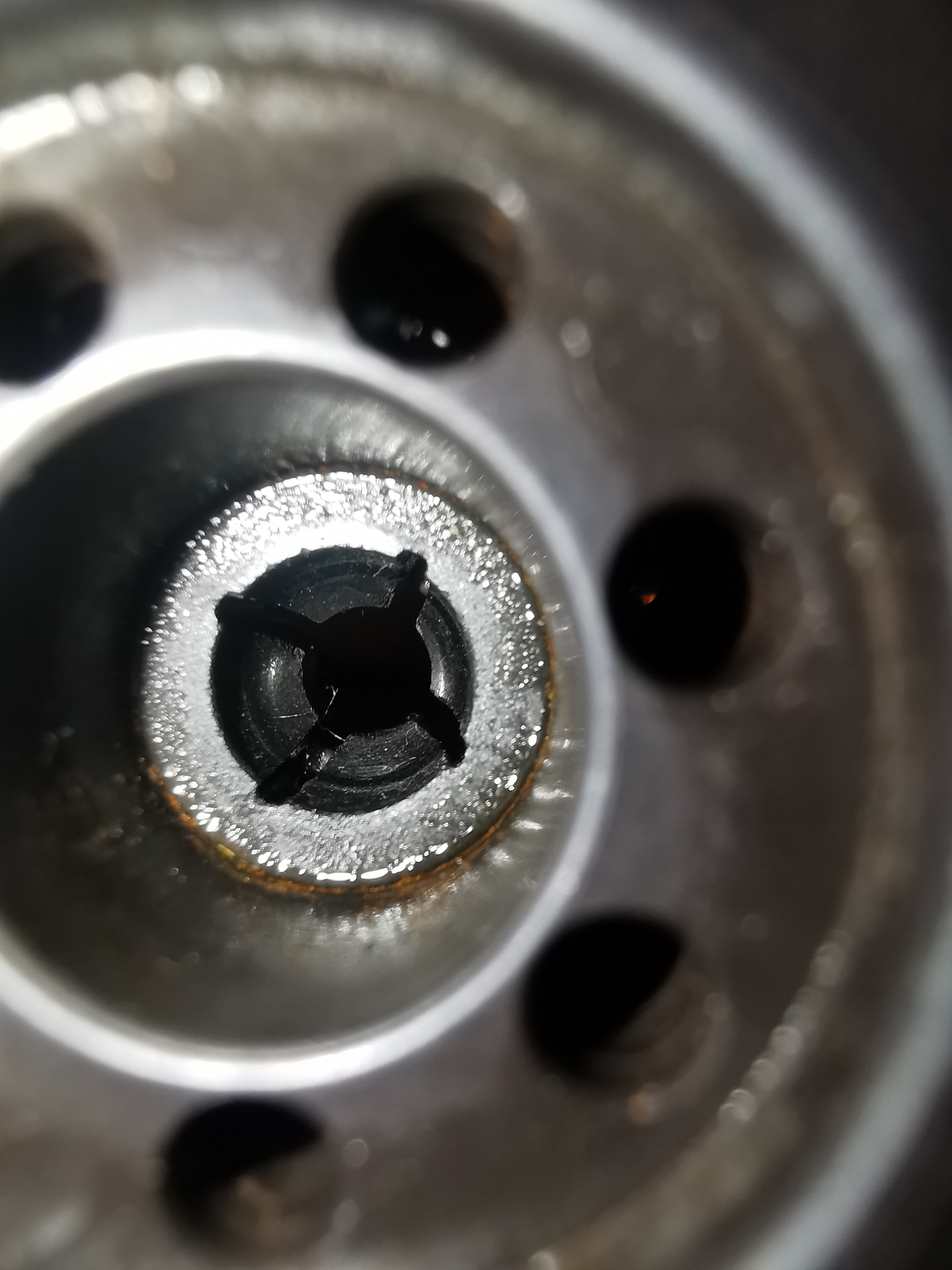

Здравствуйте. Собирал недавно контур, который так давно хотел собрать. И вот в конце, когда запускал провтыкал момент с подлитием жидкости и помпа пару секунд, пока я все не отключил, проработала без воды. Я думал, что все обойдётся, но нет. К сожалению, появились посторнние звуки(будто трется от подшипник) . Денег сейчас нет от слова совсем и подобное совсем меня расстроило. Можно как-то это починить? Есть люди кто это это чинит? Помпа ddc от EK. Разобрал ее, видимых повреждений нет, не знаю, что теперь и делать. Фото внутреннностей прилагаю.

atlonn писал(а):
Однако, чегось последнее фото не соответствует ни чему, что можно назвать подобным образом...
Что это за насос всё-таки..?
Какая-то такая. Фото прилагаю
Добавлено спустя 2 минуты 7 секунд:
Это фото внтуренности крыльчатки, которую я вытащил, этим местом она на этот керамический подшипник надевается

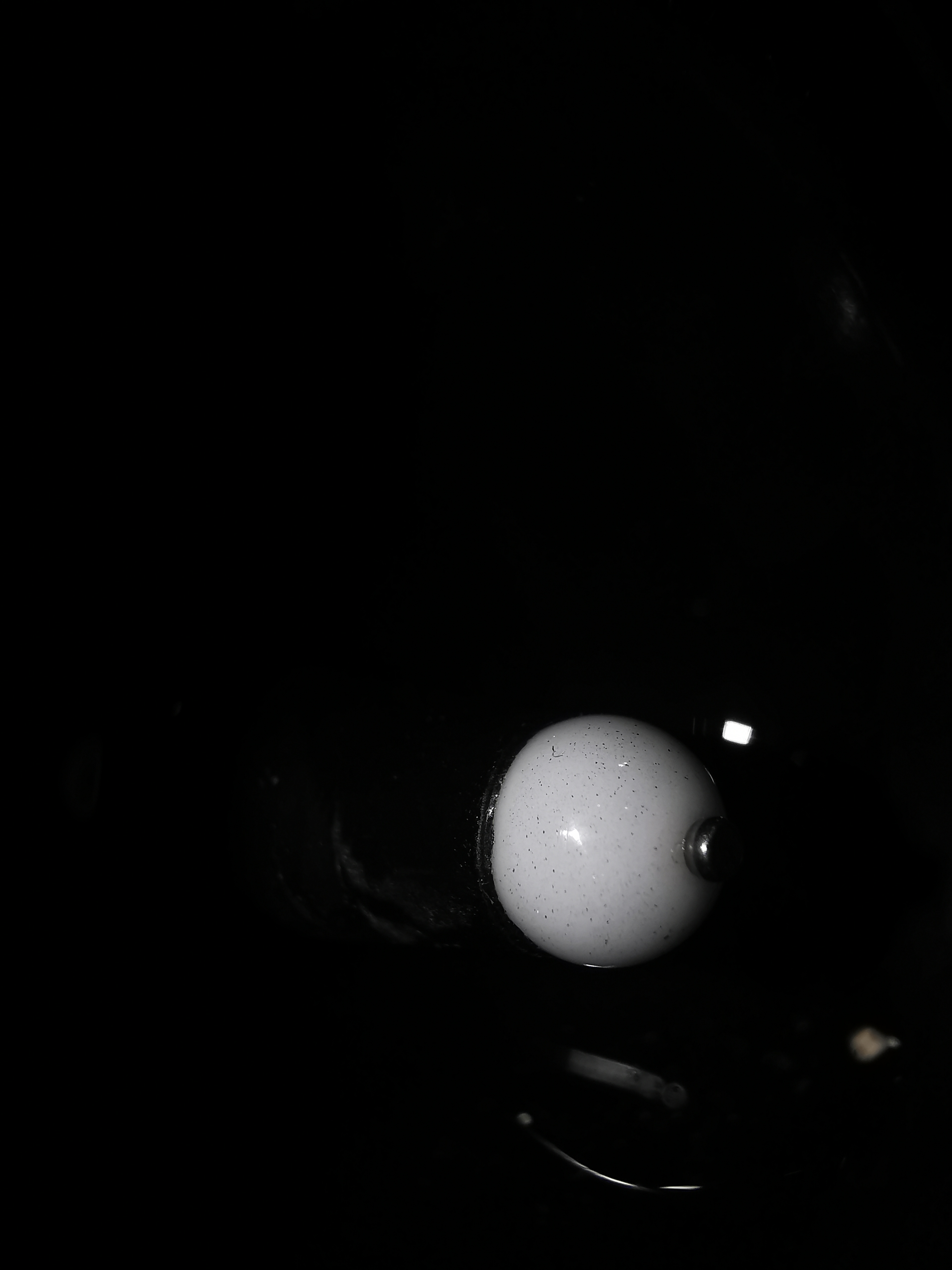

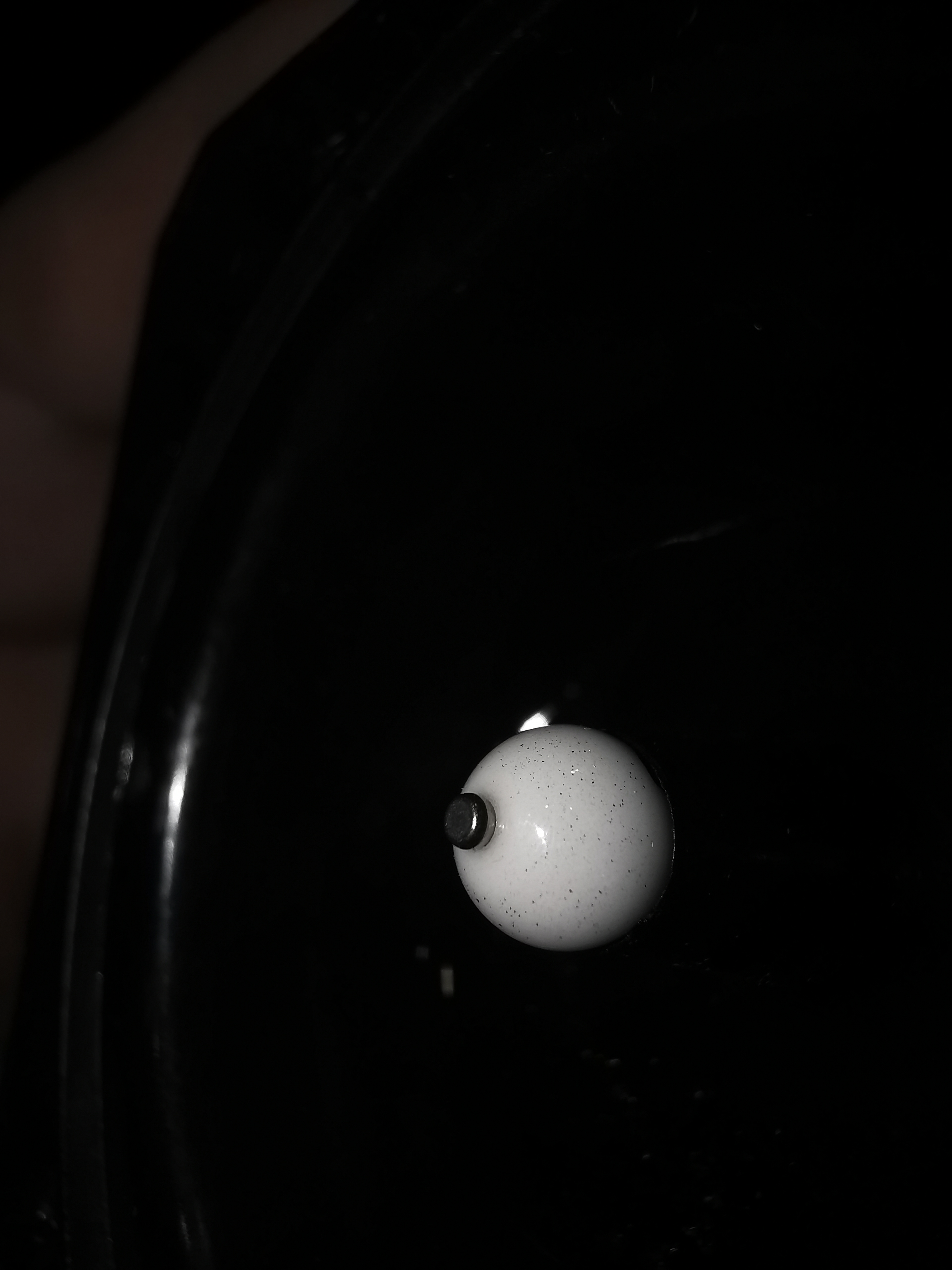

Всё, к счастью, оказалось куда проще. У меня в контуре стоит датчик потока, который там на экранчик все выводит, внутри него находится магнитный винт, который закреплен в некоторый капсуль. Он стоял очень близко к помпе ну и даже, поднеся ухо к нему, нельзя было
определить виновника. В итоге я снял помпу и держа в руках запустил всё. Стало понятно, что помпа живее всех живых. Пересобрал все и поставил датчик максимально ровно, чтобы винт не терся об корпус. В итоге всё хорошо. Приношу свои извинения за ложную тревогу.

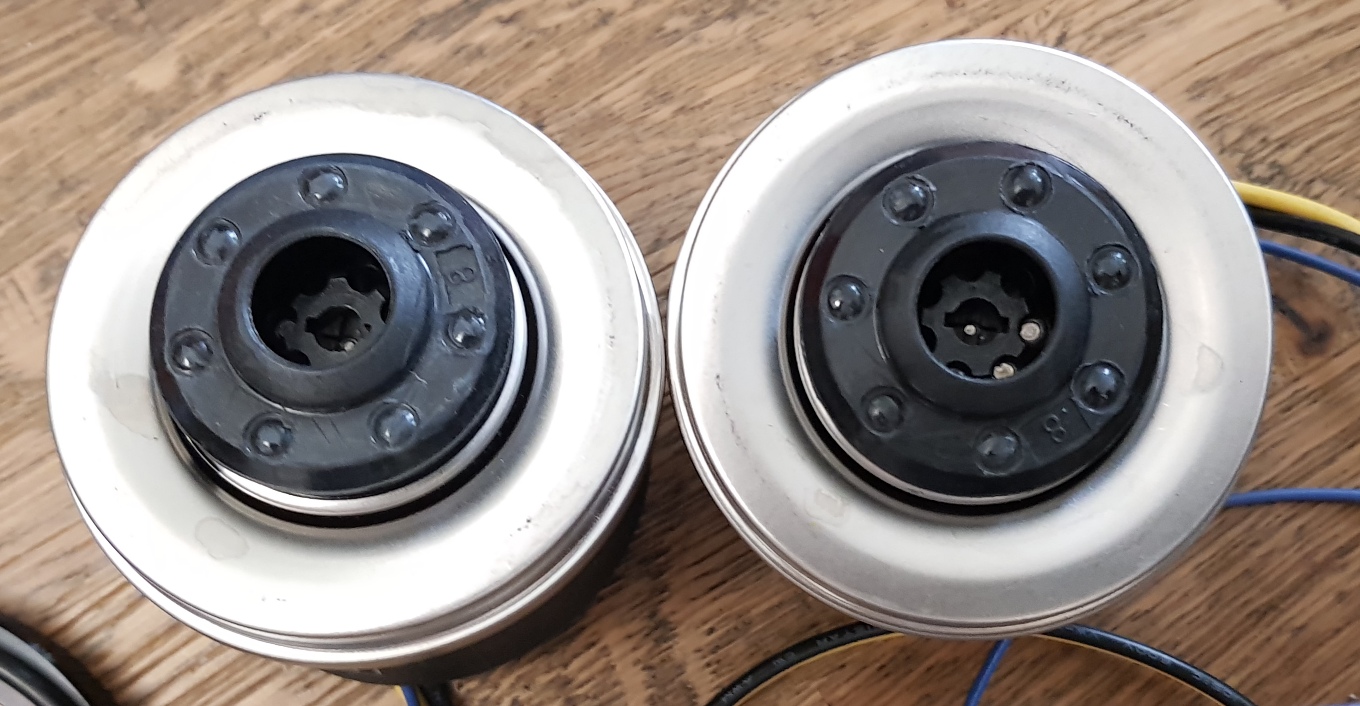

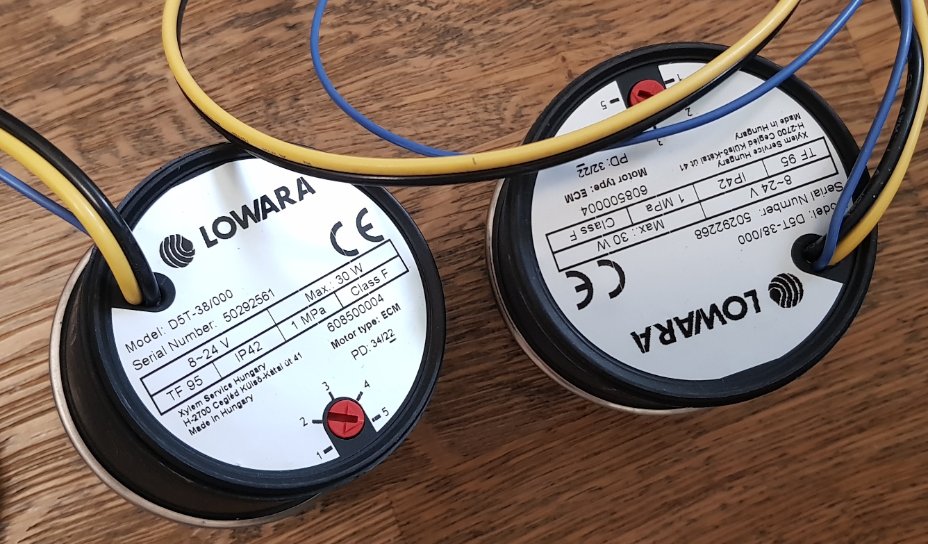

Приехали ко мне 2 Лошари от ЕК :oops:
Что-то качество производства не очень
20221126_121817.jpg [ 475.73 КБ | Просмотров: 513 ]
20221126_121807.jpg [ 326.42 КБ | Просмотров: 513 ]
У всех такие покоцанные - погрызенные? Упаковка целая, это так с завода видимо.
Хех.... такой же импеллер погрызенный был у моей EK D5. У barrow spg40 была идеальная обработка по сравнению с ЕК. Можно в ветке фотки найти в теме сравнения двух помп(не помню видны ли там огрехи). Расскажете потом как ваши по шумовым характеристикам.
Европейские все такие идут - видимо во время балансировки и проверки так получается. Без коцок идут китайские, но там с вибрацией как повезет - какие-то нормально, какие-то сразу в мусорку.
