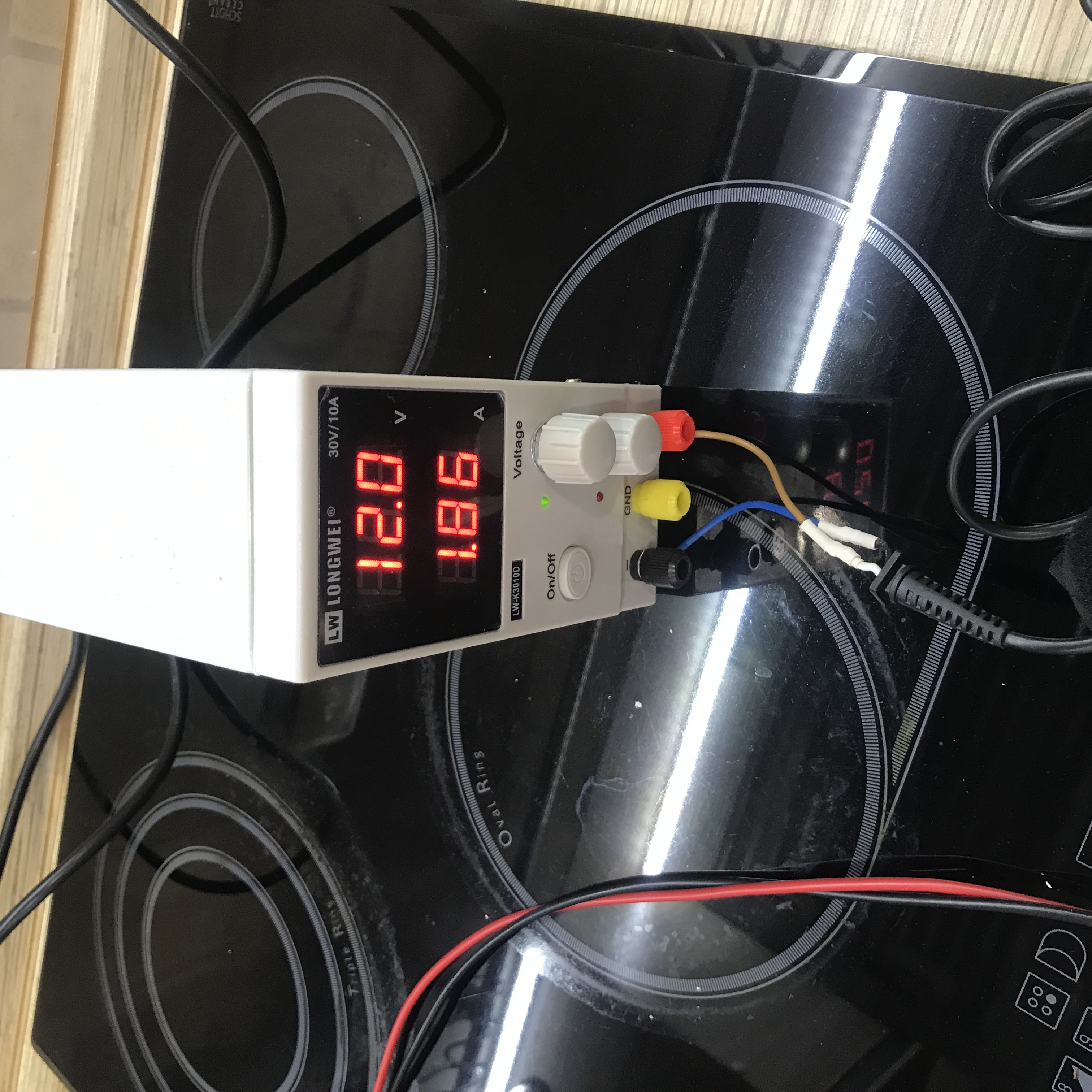

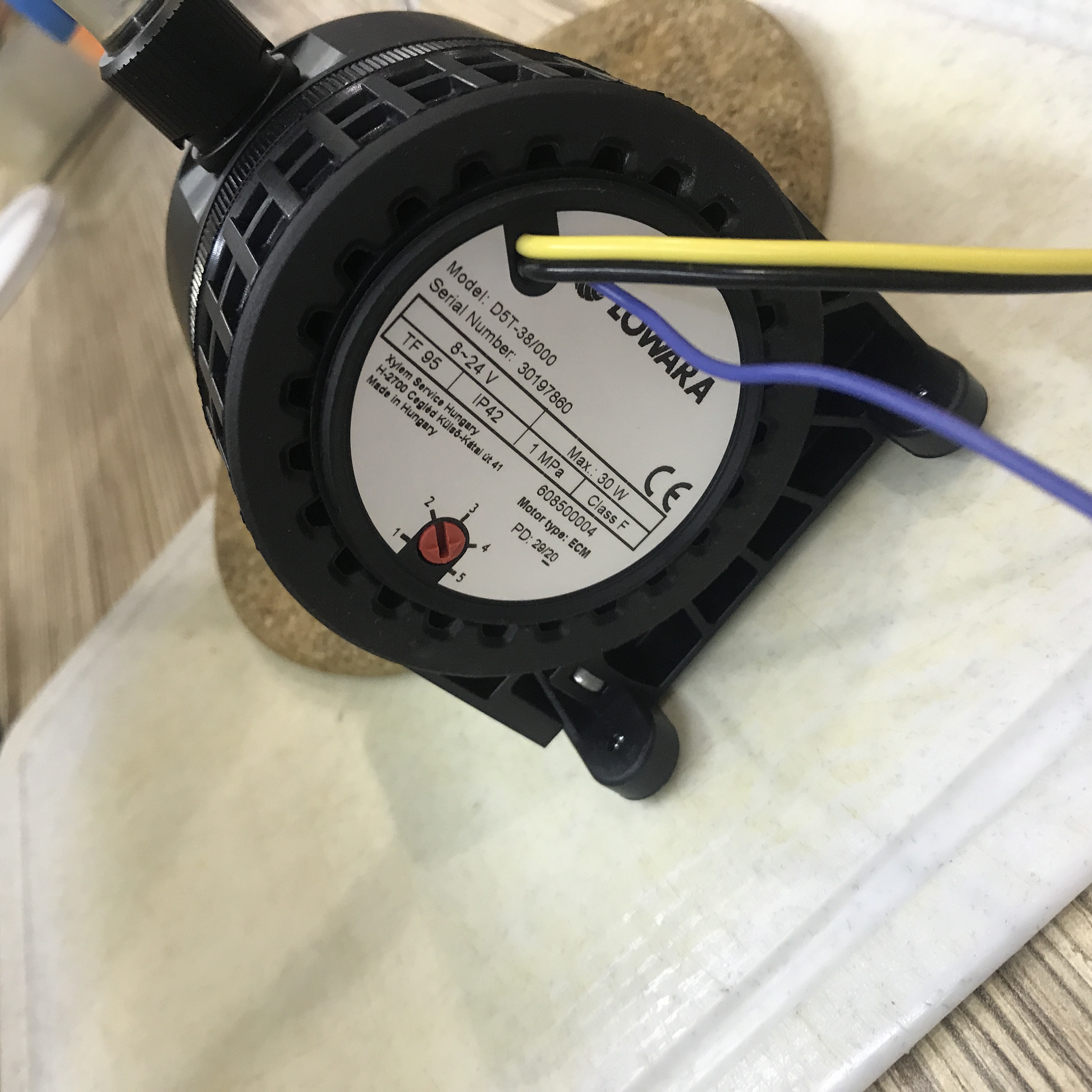

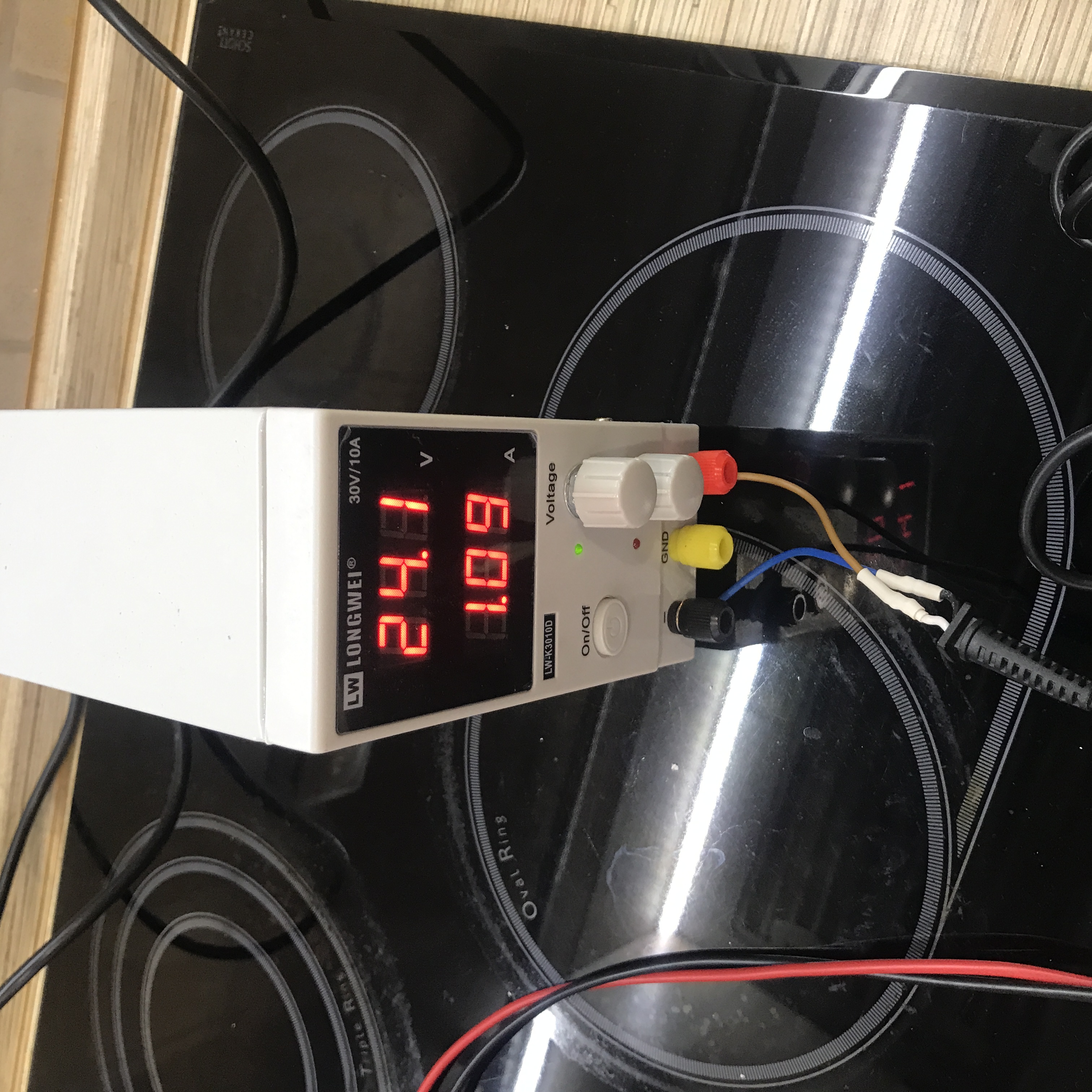

Systems Crash писал(а):
ну у D5 же рабочий диапазон по вольтажу 8-24В в характеристиках, на 24В может и начнет есть 20+Вт
D5 Vario Motor
Комментарий к файлу: D5 Vario Motor
IMG_2509.JPG [ 1.24 МБ | Просмотров: 488 ]
Комментарий к файлу: 12V
IMG_2508.JPG [ 1.74 МБ | Просмотров: 488 ]
Комментарий к файлу: 24V
IMG_2510.JPG [ 1.68 МБ | Просмотров: 488 ]
Добавлено спустя 6 минут 23 секунды:
CrownA писал(а):
И где ты их, эти 24 вольта возьмёшь?
Простецкий повышающий DC-DC преобразователь стоит ~100₽, вопрос будет ли ощутимая разница в производительности насоса :?:

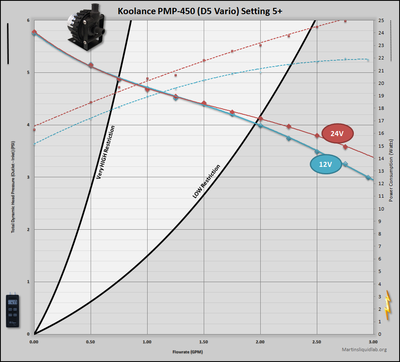

Не будет...
"12V vs 24V
You may have noticed that the pump is perfectly capable of operating at higher voltage up to 24V. This may lead you to believe there would be a significant performance difference between 12V and 24V. I tested that below:
Setting 5 12V vs 24V, very very minor benefit with low restriction loops
pmp-450-pq24v.png [ 114.42 КБ | Просмотров: 477 ]
Unfortunately there is not much benefit to using 24V on the PMP-450 pump. Up to about 1.5GPM there really was no measurable benefit, on the contrary because it was consuming about 1-2 watts more. I would not recommend purchasing a controller to operate this pump beyond 12V, it’s just not enough difference to bother with."
https://martinsliquidlab.wordpress.com/2011/04/03/koolance-pmp-450-d5-vario-pump/

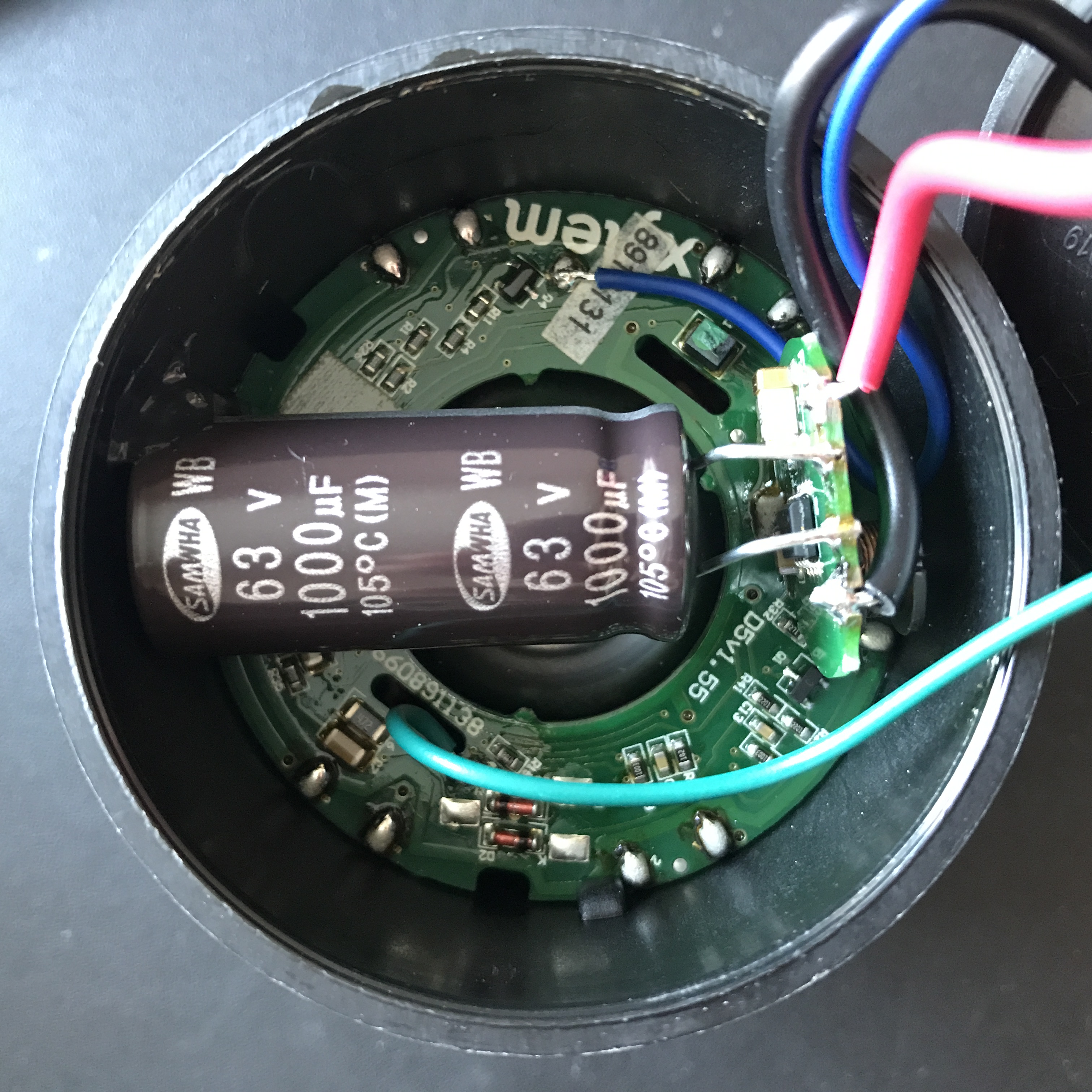

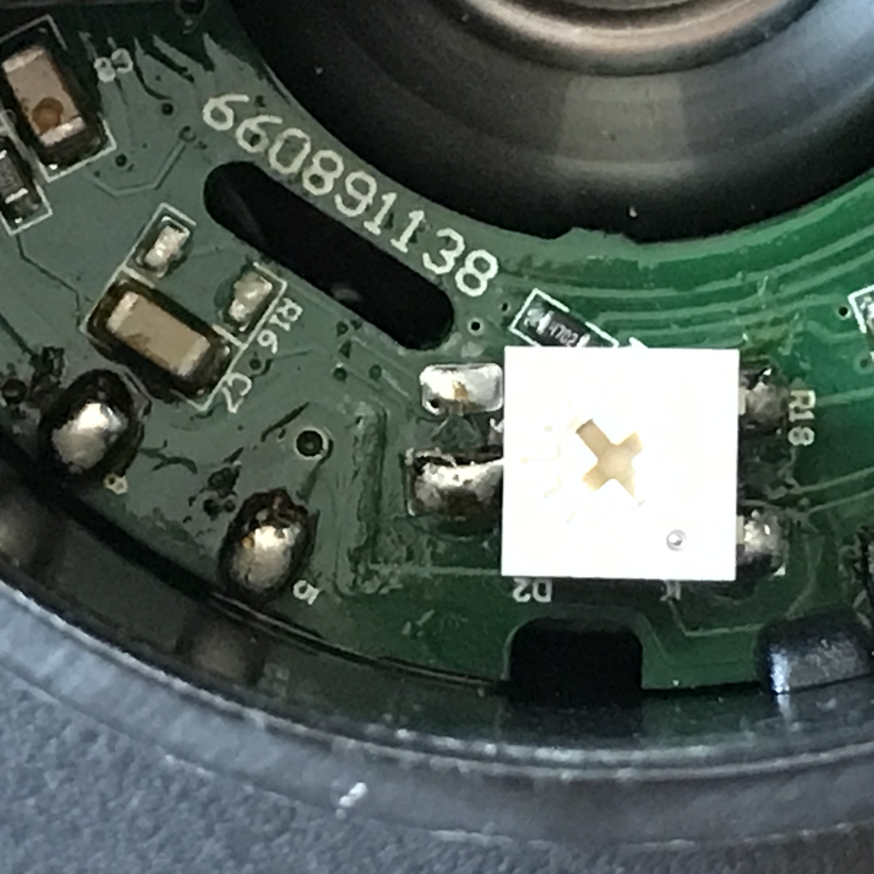

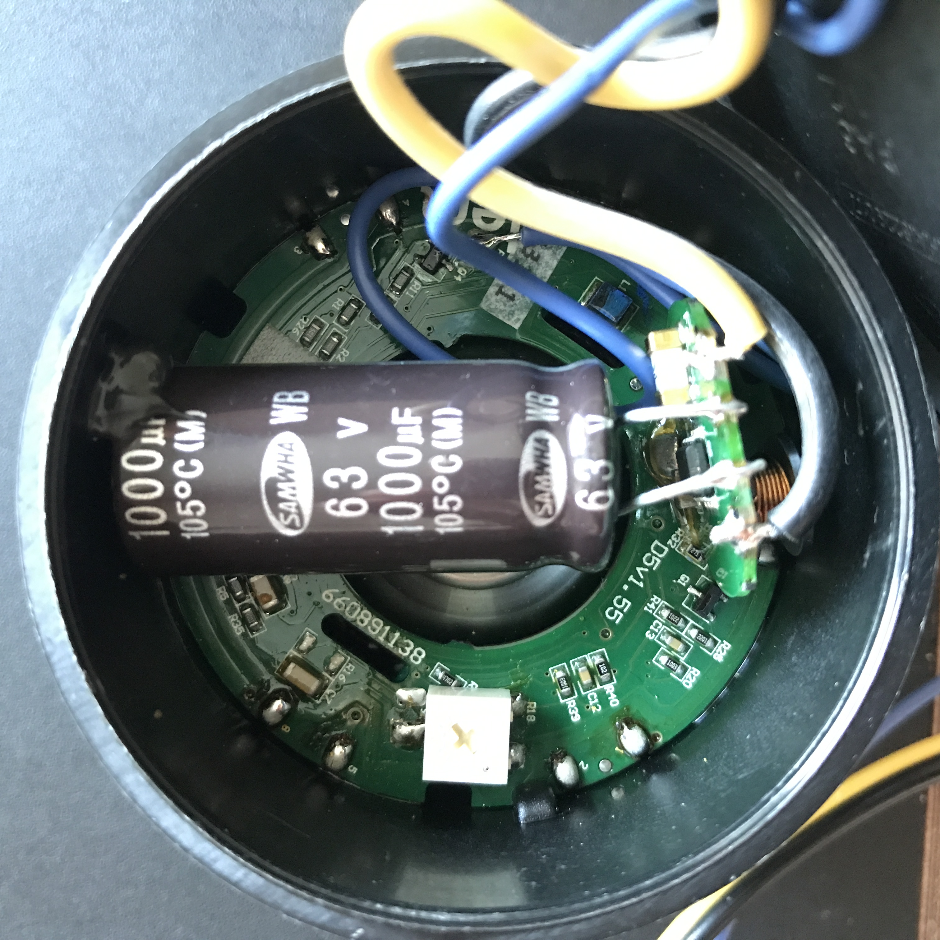

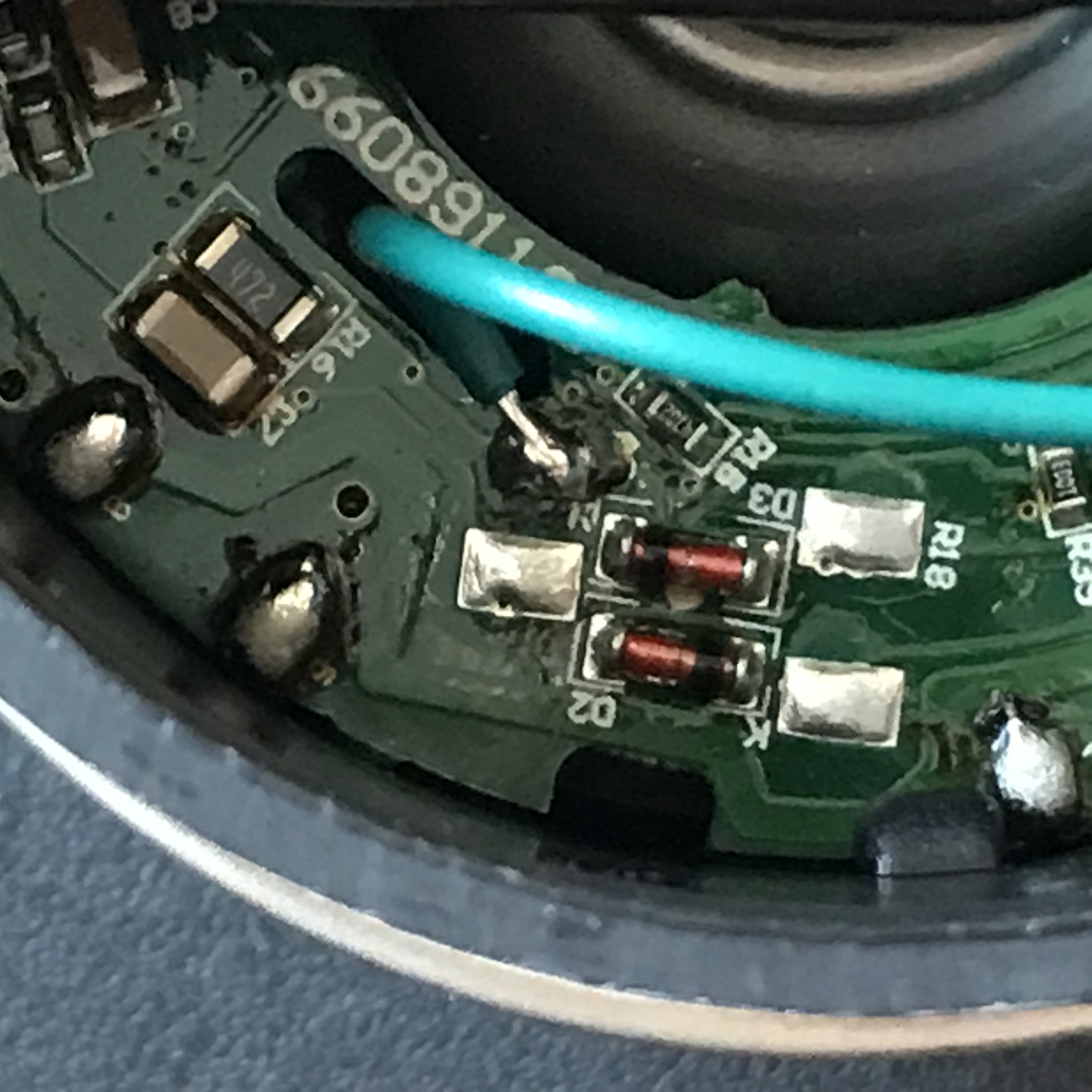

Давно пытаюсь найти в сети электрическую схему моторов D5 c ШИМ управлением и без него, если у когонить есть - поделитесь пожалуйста :beer:
Так уж вышло что уже второй год руки чешутся поменять EK-Classic Pump Reservoir 160 SPC PWM D-RGB (6W) на "Православную" D5 :D
Первая D5-я (под брендом Lowara) оказалась у меня без PWM и ввиду ограниченности корпусного пространства подлезть к потенциометру регулировки оборотов (10кОм) после сборки контура будет не реально, но это не беда, ничто не мешает перепаять и "выкинуть" его за пределы и крутить сколько душе угодно. :ok:
В общем пока я всё продумывал, прилетела ко мне D5-я (под брендом EK), но уже с PWM :super:
И вот что оказалось внутри:
Lowara D5
IMG_3154.JPG [ 1.64 МБ | Просмотров: 462 ]
EK D5 PWM
IMG_3152.JPG [ 1.7 МБ | Просмотров: 462 ]
Как в принципе и ожидалось разница невелика, и если с обратной стороны платы всё одинаковое, то превратить D5-ю без PWM в D5-ю с PWM и обратно так же просто как подкинуть тахопровод - когда его нет!
У мотора с PWM есть резистор R16 и диоды (стабилитроны ?) D2,D3, а у мотора без PWM просто распаян потенциометр R18.
Комментарий к файлу: 3p No PWM
IMG_3156.JPG [ 1.05 МБ | Просмотров: 462 ]
Комментарий к файлу: 4p PWM
IMG_3153.JPG [ 1.12 МБ | Просмотров: 462 ]

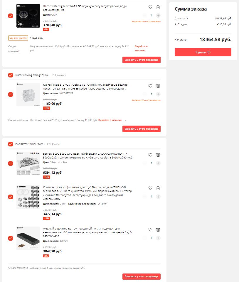

gold-dragon что тебе ответить? Ты кинул ссылку на набор с жесткими petg трубками. Я считаю это чисто для тех кто хочет "строгий красивый контур" и готов мириться с недостатками трубок(сложность сборки, хрупкость, низкая температура плавки, неудобство чистки/сборки/пересборки/замены комплектующих). Не рекомендую новичкам... да и всем остальным. С твоими горячими комплектующими и желанием это все охладить 240 или 360 радиатором трубки с высокой вероятностью поплывут от температуры и могут залить железо(был недавно случай такой в ветке - человек без опыта собрал и радовался, но недолго. В итоге потом радовался новой видеокарте.).
Помпа любая пойдет. Просто лучше взять сразу D5 для надежности и производительности. Ну и "взять железки на 150т+ и потом пытаться максимально сэкономить на воде для них" - это сомнительная инициатива.
Сорян, кинул действительно на жесткач, само собой не думаю их брать...
вот софт https://aliexpress.ru/item/1005003515455126.html
Про радиатор писал, есть уже один на 280 от Альфакул и второй могу макс 360 вставить в корсар 500д
По помпе пока думаю... но разгоном не занимаюсь... ток память мучаю... и то влом последнее время.
Так и просил же нормальный набор бросить или скомпоновать...

Пока в корзине лежит....
Остался резервуар и ЦП блок...
корзина.JPG [ 85.32 КБ | Просмотров: 873 ]
