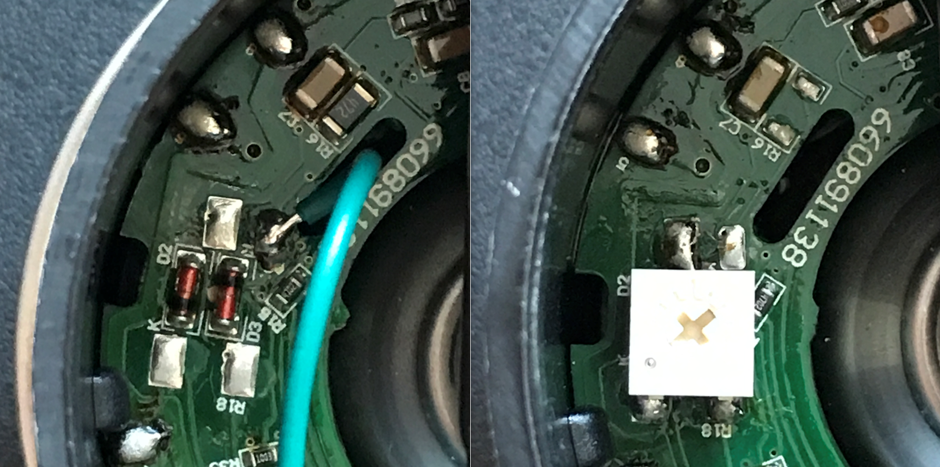

incognito_ineta писал(а):
У помп с PWM этот самый контроллер PWM самый ненадежный узел.
Будь добр, ткни пожалуйста пальцем, где тут тот самый контроллер PWM, который ненадежный... :declare:
D5 PWM vs Vario, Speed Contol Node
PWM_vs_Vario.png [ 3.21 МБ | Просмотров: 511 ]
