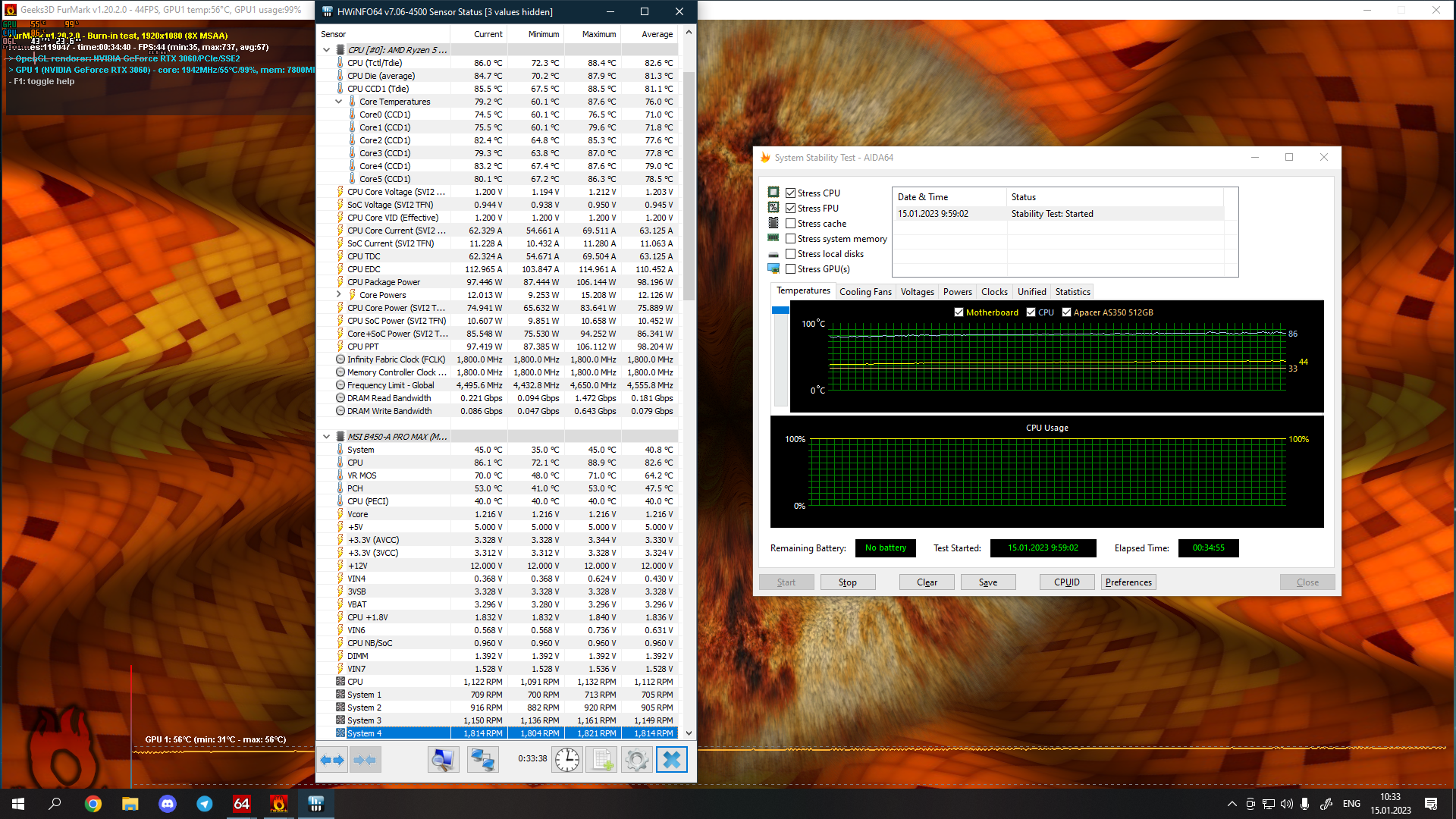

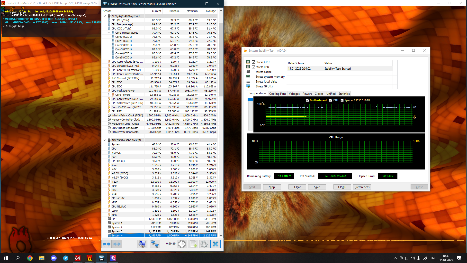

В общем запустил aida64 CPU+FPU и FurMark. 30-35 минут где то понадобилось, чтобы температуры стабилизировались(прыгало в районе 86гр). Вентиляторы были зафиксированы на постоянной скорости. После этого помпу включил с 1800 на максимум(4200). Да, температуры совсем чуть чуть, но упали. С 86-87 до 84-85 по процу и по видяхе на 1-2 градус где то. Еще так 5 минут погонял и температуры ниже не упали. В итоге не думаю, что 2 градуса играют роль, когда шум очень сильно возрастает. Возможно эти 2 градуса упали бы и на оборотах 2500-3000, но для меня это в любом случае слышно, так что предпочту обратно на 1800об.
скрины
Desktop Screenshot 2023.01.15 - 10.39.38.41.png [ 2.12 МБ | Просмотров: 507 ]
Desktop Screenshot 2023.01.15 - 10.33.57.86.png [ 2.06 МБ | Просмотров: 507 ]
CHiCHo p.s. линпак нужно было качать(лень), + побоялся на пол часа его оставлять
